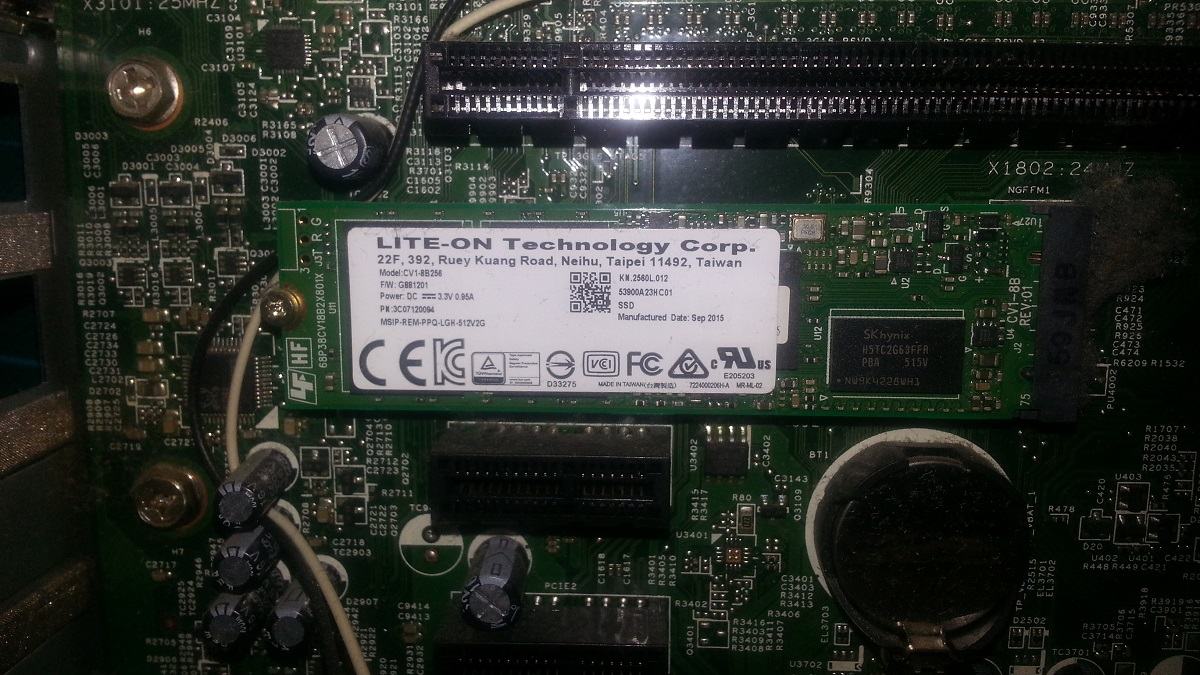

Ich habe hier einen Asus Predator G3-710 (AG3-710_H_WLP). Da drin steckt eine 256GB M2 SSD (siehe Foto).
Ist das ein M2 NVME-, oder ein M2 SATA Stick?. Im Mainboard Manual wird genau 0 auf die Hardwareanschlüsse eingegangen. OEM Board halt.

Ach ich seh schon, das ist leider ein SATA Stick. Kann ich da auch eine NVME stecken? Oder was wäre sonst ein geeigneter 1TB Ersatz?
Kann es sein das es ein ACER und kein ASUS Notebook ist? Wenn ja, so scheint es bei diesem Modell kein Problem zu sein da eine NVMe SSD einzubauen. Wenn er eine Skylake CPU der H Serie hat, dann ist dies meistens kein Problem, die haben einmal genug PCIe Lanes, im BIOS schon die Unterstützung für NVMe und es war auch bei den Desktop Modellen damals schon verbreitet SATA und PCIe an den M.2 Slots zu haben. Bei Notebooks schweigen sich die Hersteller aber leider meist darüber aus wie die M.2 Slots genau angebunden sind. Aber wenn ich das richtig sehe, hat der M.2 Slot einen M Key, also nur eine Kerbe und könnte damit einer mit 4 PCIe Lanes sein, da würde ich es mal mit einer Samsung 970 Evo bzw. 970 Evo Plus, je nachdem welches günstiger ist oder WD SN 750 versuchen.

Ja, ist so ein Acer Multimedia Desktop. Also ein Tower. Also kann ich da eine 1TB NVME verbauen? Wenn ja welche? Danke.
