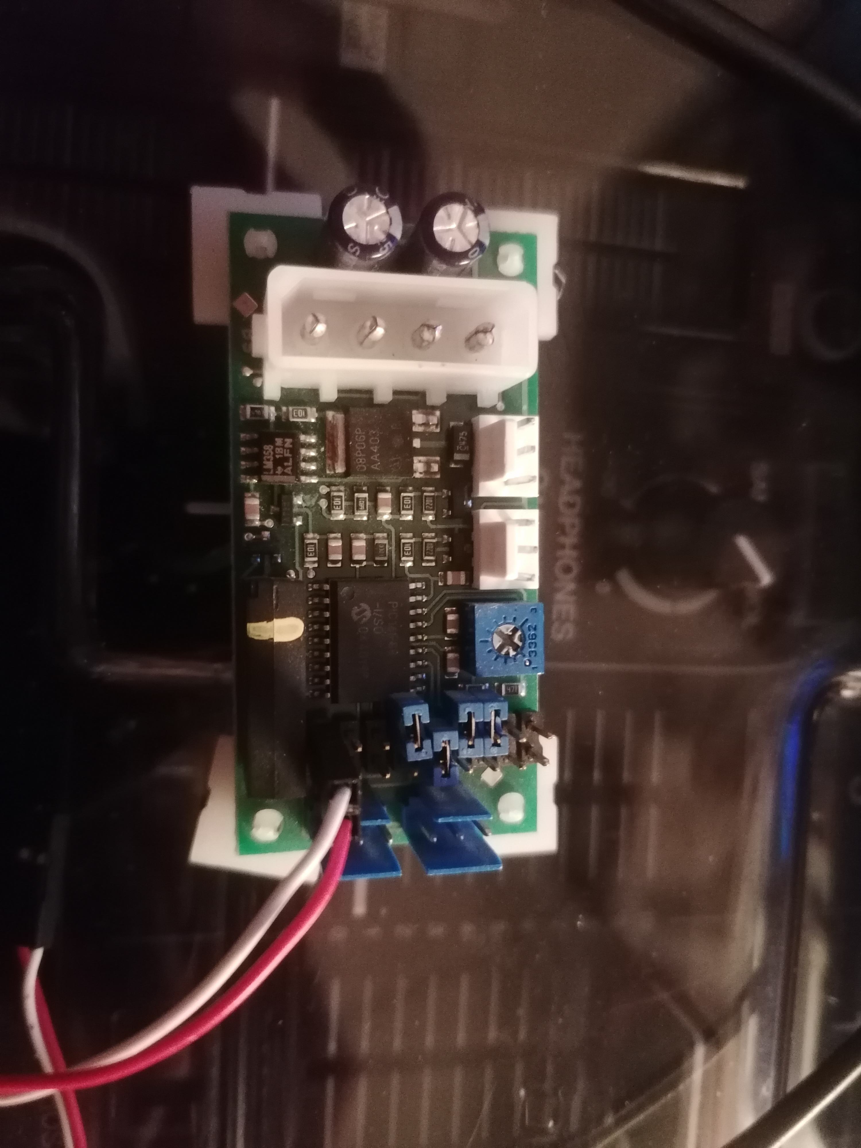

Heyho liebes Forum,
habe mir letzte Woche eine gebrauchte Laing DDC-1T gekauft. Mit dazu gab es eine eletronische Steuerung, über die er aber keine Informationen hat. Kann mir da einer von euch weiterhelfen ?
Habe dazu bisher absolut nichts gefunden...
Danke schon mal, ich habe vollstes Vertrauen in Euch :d
MfG,
Jo

Wie sie genau heißt, weiß ich nicht. Ich bin mir aber ziemlich sicher, dass sie dazu da ist um einen Lüfterausgang des Mainboards nutzen zu können um die Pumpe/Pumpen (sind ja 2 Output drauf) betreiben zu können. Ältere Boards haben oft die Anlaufströme nicht verkraftet und dann das zeitliche gesegnet. Hier sollte nur das Signal des Fan-Headers genutzt werden, die Leistung wird dann über den Molex geliefert...
Ähnlich dieser Schaltung Link
Was mich aber irritiert ist, dass ich keinen Kühlkörper sehe... Sofern dein Board einen Pump-Header hat, brauchst du diese Platine eh nicht.
