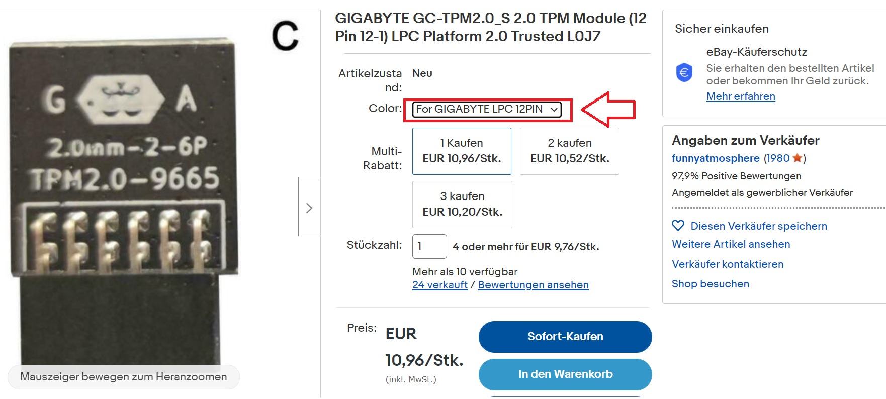

Man kann das Problem mit einem TPM 2.0 Modul umgehen: https://www.gigabyte.com/de/Motherboard/GC-TPM20_S#ov
Im Moment leider in Deutschland und Europa nicht verfügbar.
Im Bios fTPM deaktivieren, danach das TPM 2.0 Modul einstecken und im Bios TPM 2.0 aktivieren.
GIGABYTE GC-TPM2.0_S Modul (LPC 12 Pin) aus China (Versanddauer 3 bis 6 Wochen): https://www.ebay.de/itm/203728722741?hash=item2f6f2d9b35:g:HlIAAOSwV2FhpXyj

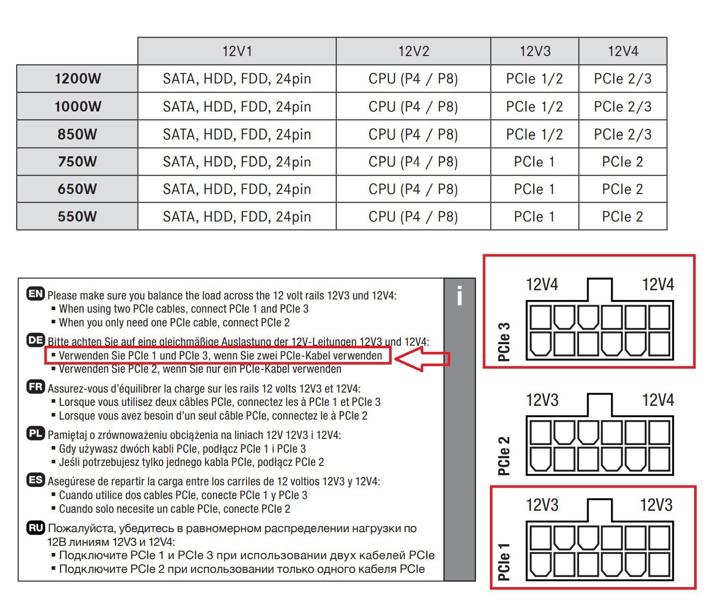

Die Grafikkarte mit 2 PCIe Kabeln mit dem 750 Watt be quiet! Straight Power 11 Netzteil an PCIe 1 und 3 verbinden,
damit die Rails gleichmäßig ausgelastet sind (be quiet! Netzteil Handbuch Seite 33).

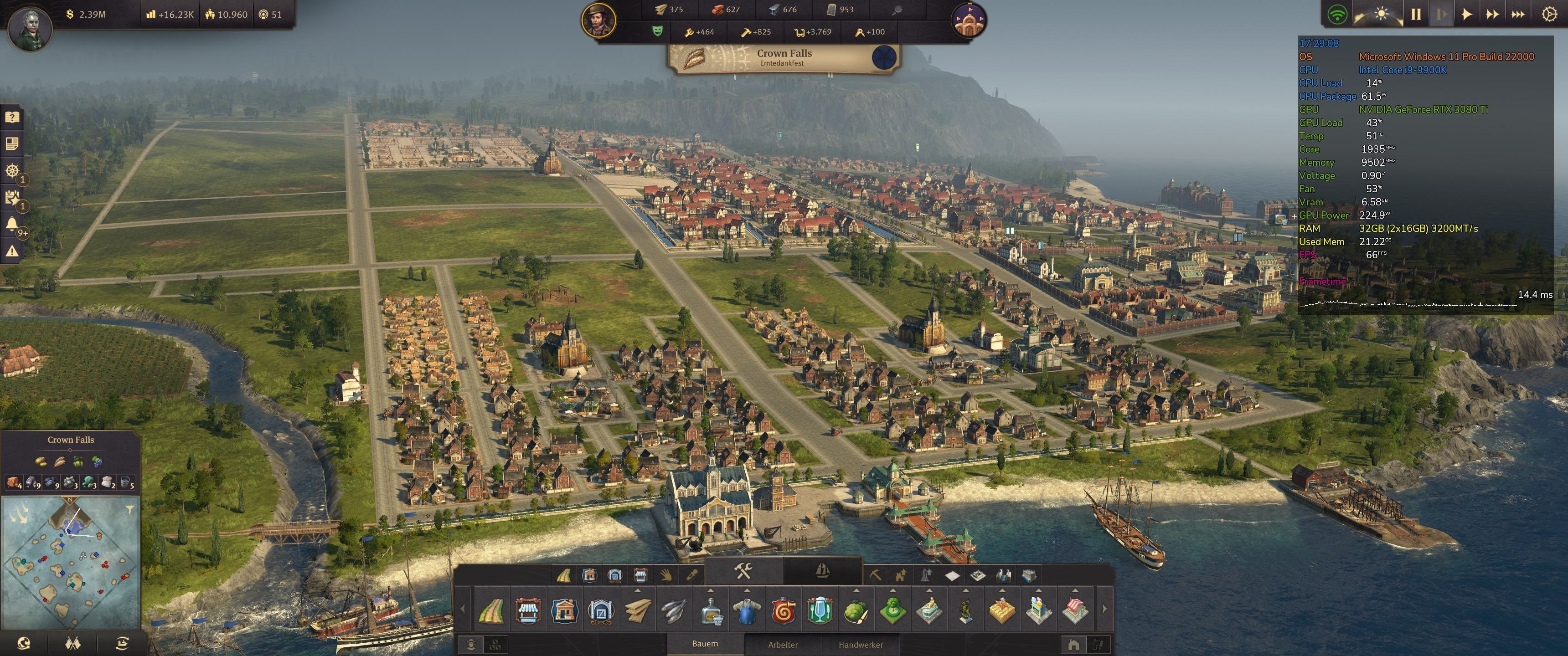

ähhem ;)
die cpu hat mit der auflösung nix zu tun. entweder die cpu erreicht deine wunsch fps oder nicht ;)
das können wie in dem anno screen mal 66fps sein
oder auch 140fps in Gow
oder cp77 67fps
diese 66, 140, 67 fps werde ich in jeder auflösung auf der cpu haben weil ich meine grafikeinstellungen so setze dass ich natürlich nicht noch weniger habe.

Lese da die 14%. Oder lese ich falsch?
Bei Anno zeigt der Screenshot 14% an. (Und Anno ist erfahrungsgemäß SEHR CPU-lastig. :d)
Bei den anderen Screenshot sinds 60-70% und das ist bei einem 9900K schon ziemlich hoch.
Und die 14% sind auch relativ. Bei 16 Threads bist du nur bei 6,25% wenn ein Thread bei 100% ist und die anderen gar nichts tun. Die 14% könnten also durchaus auch heißen, das da schon 2 Threads auf Anschlag sind, was dann eben druchaus auch schon ein CPU-Bottleneck sein kann.
Mit Mehrkern-CPUs ist es (in Spielen) nahezu unmöglich auf eine Gesamtauslastung von 100% zu kommen. Je mehr Kerne/Threads desto weiter wirst du von 100% weg bleiben.
Zum einen lassen sich die Rechenaufgaben gar nicht so optimal verteilen, das jeder Kern voll ausgelastet ist und zum anderen gibts Abhängigkeiten zwischen den Berechnungen, so das immer irgendwo ein Kern auf das Ergebnis von einem anderen Kern warten muss. Letztendlich wird also immer die Leistung eines Kerns das absolute Limit setzen, was dann eben bei 16 Threads bedeuten würde, das man in der Theorie mit einer CPU-Auslastung von 6,25% schon ein CPU-Bottleneck haben kann.
Bei einer GPU kann man den Umkehrschluss anstellen, das wenn diese nicht bei 99% ist das Bottleneck woanders liegen muss. Bei einer (Mehrkern-)CPU ist dieser Umkehrschluss allerdings leider komplett falsch. Die kann in der Spielepraxis gar nicht 100% erreichen.
