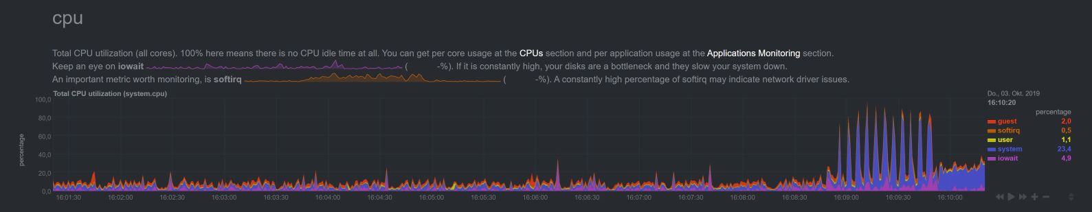

es ist Debian Buster mit neuesten ZOL als RAIDZ2 und mit ZFS-Verschlüsselung, keine kompression, keine deduplikation.
mit an ihre grenzen meine ich das die CPU Spitzen jenseits 80% hat und die Festplatten io-wait erzeugen. der io-wait kommt erst nach einer Weile aber die CPU Last habe ich auch bei einem kurzem Backup:
die Zacken sind Backup schreiben (ca 80-85%), die 25% Last danach die Validierung.
Wenn der io-wait und die last zusammen kommt ist die cpu auch mal auf 100%.
Die Netzwerkgeschwindigkeit ist übrigens unter 2GBit/s, also noch nicht wo ich mit 10G Karten sein will.
und die vm die momentan läuft ist nur debian, gnome desktop, openvpn, surfen in chrome. (2 vcpu und 8GB) die sollte zu 90% aus dem ram laufen und die hdd nicht brauchen, das ist eine cpu last geschichte glaube ic

Laut Intel-ARK hat deine Quadcore-CPU nur 25W TDP bei 2.1GHz Basis- und 3.2GHz Turbotakt. Dazu kommt noch HT, was ebenfalls von den 4 physischen Kernen abgearbeitet werden muß. Stehen alle 4 Kerne unter Last, humpelt die CPU nur noch mit 2.1GHz vor sich hin und du erwähnst in deinen Angaben explizit ZFS-Verschlüsselung. Ich denke mal bei den HW-Gegebenheiten bist du gar nicht mal so schlecht bedient.
Solange die Kühlung mitspielt die fetteste Xeon E3v6 CPU ohne GPU nehmen, die bezahlbar ist.
Die aktuellen zol Versionen sind davon betroffen, dass ihnen eine wichtige Kernel Funktion für die performante Verschlüsselung gestrichen wurde. (Lizenzgründe).
Bisher gibt es nur inoffizielle Kernelpatches, die sie wieder nutzbar macht, aber man ist dran, diese Funktion offiziell wieder nutzbar zu machen/zu reimplementieren/whatever.
ich denke ich muss erstmal bei meinem samba an den einstellungen drehen, das hat irgendwie einen cap bei 2Gbit/s.
und bei meinem windows muss ich auch hand anlegen, das hat mit aktiver firewall auch n cap bei 2Gbit/s, ohne die Firewall (von nem internet security programm) komm ich auf immerhinn ca 7Gbit/s (iperf3)
also ist die server cpu wohl doch nicht der Flaschenhals.
sobald ich die software im griff habe schau ich nochmal ob ich die cpu upgrade, in des Mainboard geht maximal der Xeon E3-1280 V6 der sollte ca die doppelte Leistung haben....
