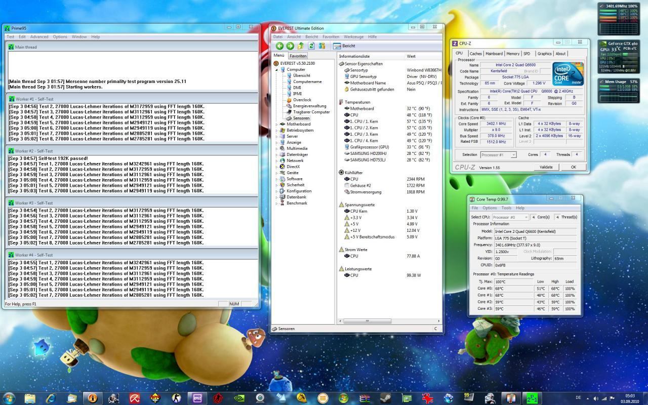

Mitlerweile hab ich in stabil bekomen mit BIOS 1,4V NB Voltage 120 Termination voltage 122. im cpuz und everest zeigt er jetzt 1,35vcore an ist das nicht zu viel?
