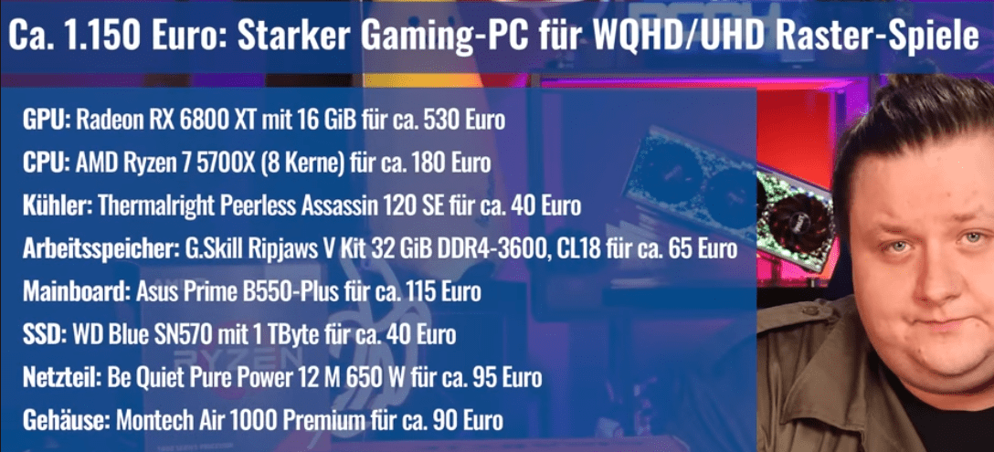

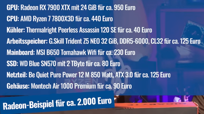

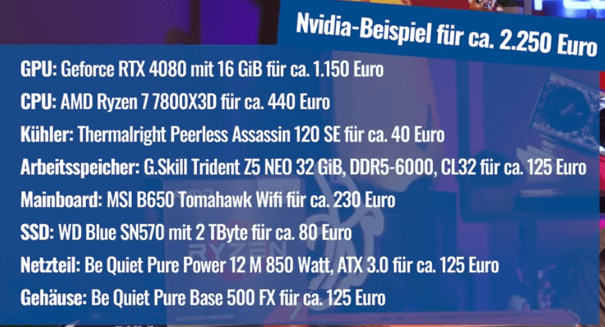

Habe drei Screenshots angefertigt, vielleicht könnt ihr da mal drüber schauen. Video kam von pcgh.de
Mein Budget wäre ohne Monitor bei 2.300, der andere den ich mir holen soll, als Empfehlung wäre der Dell Q3223X. 32" mit 144 Hz und 4K.
Möchte halt aktuelle Spiele spielen wie Baldurs Gate 3, Starfield, Hogwarts Legacy, Star Wars Survivor, Diablo 4,RDR2 und auch Witcher 3.
Könnt ihr euch die Empfehlungen mal ansehen und mir mal eure Meinung dazu sagen

Das Ding frisst Grafikkarten. Unter einer 4090 brauchst du für 4k nicht nachdenken.
Evtl bekommst du einen Ryzen 7700 mit B650 und 4090 ins Budget.
Wenn der 7700 nicht passt dann evtl der 13500.

Was sagt ihr denn zu den Vorschlägen der pcgh ?
Ich halte nichts von gesponsorten Vorschlägen, die gibt es nämlich dann zufällig bei Systembauern als komplett PCs...Also sie müssen nicht schlecht sein, aber da ist dann immer ein potentieller Beigeschmack von die Komponente X ist drin wegen Sponsoring von Hersteller Y... oder so ähnlich.
Hier ist mehr Schwarmintelligenz. Ja man zerreibt sich hier manchmal dafür, dafür kannst du davon ausgehen die Leute hier zumindest der Großteil betrachtet nicht alles immer aus Hersteller perspektive sondern rein sachlich nach technischen Aspekten, aber jeder hat so seine Präferenzen.
Aber klar gibt es auch hier die Grabenkämpfe zwischen Intel vs AMD vs Nvidia. Am Ende muss das Produkt immer zum Nutzer passen, wie das Auto zum Fahrer.
Arbeitest du für die und willst jetzt wissen, wie gut "Deine" Systeme sind?

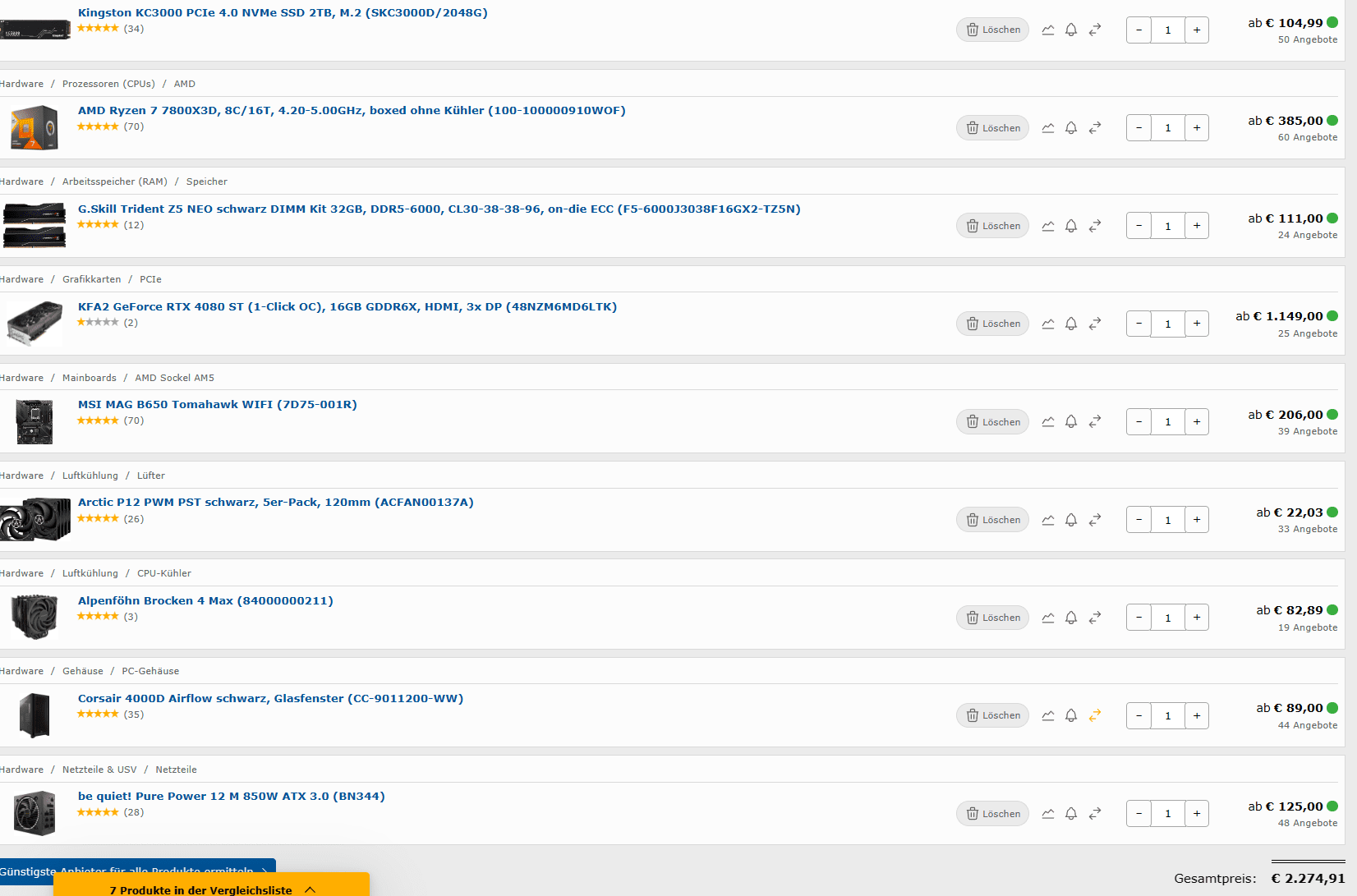

2300 wird halt knapp für deine zukünftigen anforderungen.
deshalb hat dir 2k5lexi geschrieben was du zu tun hast damit du auch ein gefühl dafür bekommst welche hardware man für welche anforderungen so benötigt.
144hz @ 4k kannst du schonmal vergessen also musst du mal schauen mit was du auch zurecht kommst.
4080 und 7800x3d ist für die 2300 auf jedenfall machbar und damit kann man ordentlich zocken. 4k 144hz natürlich nur spielen die etwas älter oder einfacher gehalten sind.
2300€
man kann beim board noch 50€ sparen. man kann beim kühler noch 40-50 euro sparen wenn man möchte.
gehäuse alternative:
wer optisch gern alles schwarz will wäre das eine option.
Ob du den 7800x3d brauchst kommt auf deine wunsch fps an. die kennen wir nicht:)
ich gehe jetzt aber mal davon aus, so viel wie für das budget geht?
