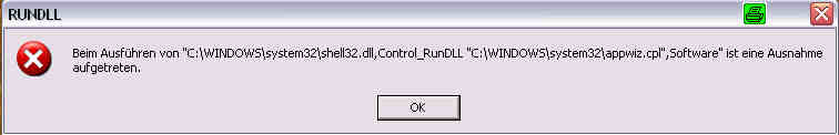

Hi,
ich weiß nicht mehr weiter - nachem ich nun das wohl 4. oder 5. mal mein sysstem neu aufgespeielt habe und verschiedene MoBos und Chipsätze durch habe, bin ich absolut ratlos.
Vor 2 Tagen habe ich das ABIT Kv8 Pro 1.1 eingebaut - alles neu aufgespielt, Treiber etc.
OS ist Windows XP Home + SP2 (hatte aber dieselben Probs auch mit SP1).
Die letzten beiden Tage lief alles glatt - jetzt versuche ich die Canon-Treiber für meine Digitalkamera zu installieren und es geht nicht (bricht ab mit einer Meldung "Fehler bei der Komponentenübertragung" - Fehler beim Windows Installer -1603 (für Hilfe MSI.chm und MSDN befragen) - nun gut.
Gehe in die Systemsteuerung und will das Software-Panel öffnen (und genau dasselbe hatte ich schon vorher mit dem DFI (nforce 3 und nicht wie jetzt VIA) - Fehler (siehe Anhang)
Ich habe keine Ahnung, woher das kommt - seit einiger Zeit benutze ich nicht mehr Norton sondern Kaspersky und dazu Sygate. Anfangs dachte ich es liegt evtl. an sygate, also habe ich Kerio jetzt drauf. Hat wohl nix gebracht.
Kann das Ganze an Kasprsky liegen? Habe es jetzt deinstalliert aber der Fehler ist logoscherweise immer noch da....
Ratlos
Wenn Du also schon verschiedene Mobos & Rams getestet hast, dann geht es jetzt munter weiter sofern nicht schon geschehen:
Verkabelung! Vielleicht eins von den IDE´s...
Netzteil? Wie alt, was hängt alles dran?
Festplatte! Das gleiche mal mit einer anderen Festplatte durchführen...
Das ganze natürlich nicht im übertaktetem Zustand & mit nem Orgi XP...
Hast Du mal den neuesten Treiber aus dem Netz probiert? Manchmal müssen die ja auch nachbessern...

Netzteil ist neu - LC Power 550W
Festplatte ist neu (das DFI hat mir vorher 2 IDEs geplättet - habe jetzt eine Samsung S-ATA drin)
XP ist natürlich gekauft
Verkabelung? Mmmmh - könnte mal versuchen eins der beiden Laufwerke (DVD-Rom und DVD-Brenner abzuklemmen)
Ich hatte ja eigentlich alle anderen Komponenten vorher auch drin - und da traten diese Probleme monatelang nicht auf. Ich weiß aber nicht mehr, wann genau das anfing (bzw. durch welches Update, etc.)
:grrr:
Na das is ja ein Fu**ing Problem...
bitte nich schlagen aber richtig gejumpert is doch alles? :rolleyes:
Lassen sich denn andere Treiber ohne Probleme installieren sodass dieses Problem definitiv nur bei diesem Install auftritt?
Nochwas: wie kann ein Mobo Festplatten in die ewigen Jagdgründe schicken?
Jau - die Jumper sitzen korrekt (so wie es m.M. nach sein sollte und vorher auch gut gefunzt hat) - DVD-Brenner als Master, DVD-ROM als Slave.
Das MoBo hatte auf einmal keinen PCI-/AGP-Fix mehr - beim Übertakten haben sich dann die IDEs verabschiedet - bzw. die XP-Partition, welche immer noch nicht wieder (in einem anderem Rechner) zu reparieren ist.
Hab jetzt nochmal eine andere Firmware für das DVD-ROM aufgespielt (könnte zeitlich passen - ist nur ne Idee).
Den Fehler kann ich nicht isolieren - vorher (also bei den vorherigen 4/5 Fehlern mit jeweils neuem XP kam er auf einmal - also alles i.O. 2 Tage lang - dann auf einmal hochgefahren und irgendwas ging nicht mehr :fresse: )
Habe meine USB-Geräte immer über eine Controller-Steckkarte angeschlossen - die habe ich jetzt mal entfernt und werde die 3 Geräte (es muß eigentlich eins davon sein) direkt an die USB-Ports des MoBos anschließen.
USB-Geräte:
- Epson Perfection 1670 Scanner
- Canon i560 Drucker
- Canon Powershot A60 Digitalkamera
Bis jetzt - habe noch keins der Geräte installiert (nur noch die Audigy2 ZS) ist alles i.O. (toitoitoi - *klopf auf Holz*)
So - das System läuft immer noch - ohne Fehler :d
Habe mittlerweile auch alle Peripherie angeschlossen / installiert. Lief problemlos.
Einziger Unterschied: Ich habe noch kein XP-Update (außer der Wintotal Sammlung) aufgespielt - also kein Update der letzten paar Wochen. Eins davon soll lt. MS auch diese Probs hervorrufen - damit scheint das Problem gelöst.
Nochmal vielen Dank an Alle!
