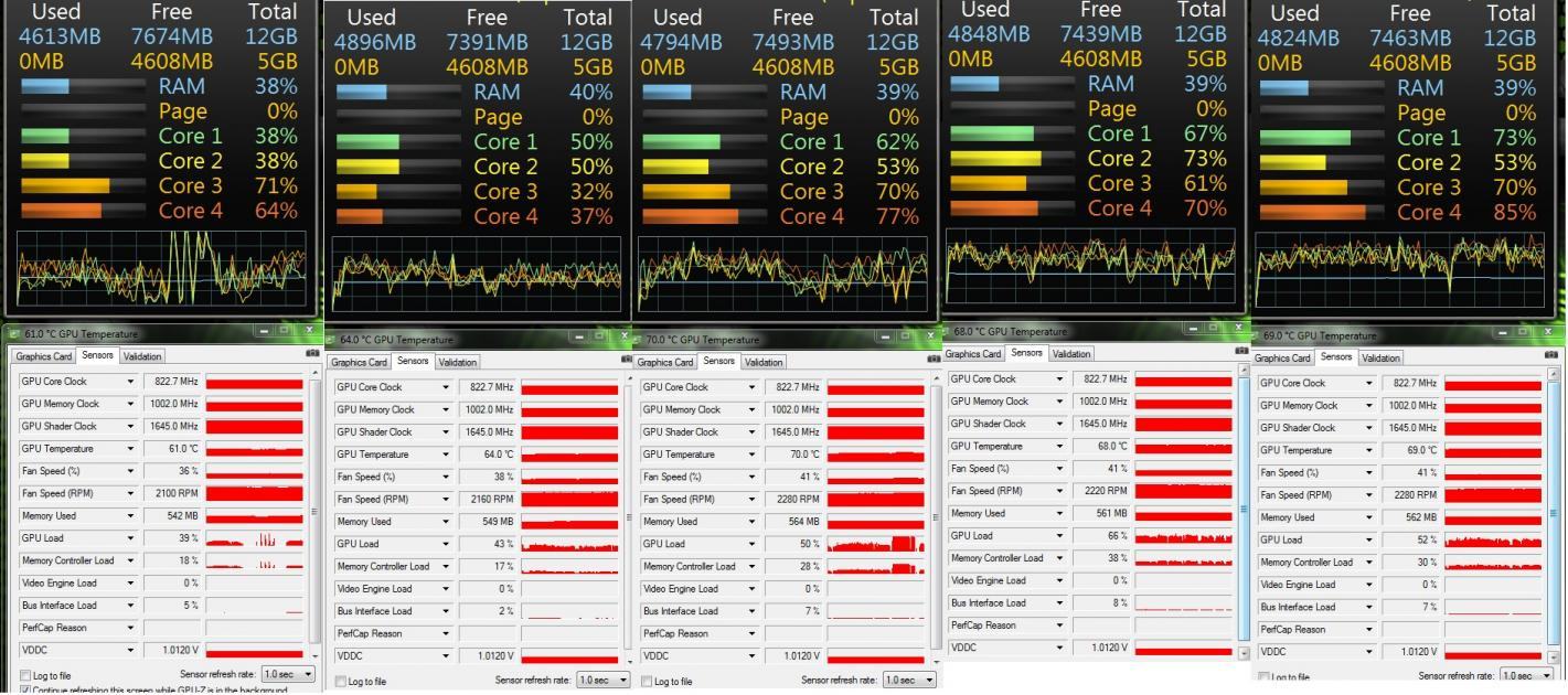

Der Anhang geht nicht.
Ist alles innerhalb normaler Parameter ...
Zu irgendeiner Beurteilung fehlt der Bezug zb FPS oder ich hab was übersehen ...:confused:
die fps schwanken so zwischen 30-40 droppen ab und an aber auch auf 20 runter

auf mittler einstellung sieht es su aus 19 fps CPU auslastung 49% gpu 22%
ja dann wir vermutlich iwas am Limit laufen eher CPU als Graka, also die zuerst ... ;)
dann werd ich denke mal zuerst cpu erneuern :) danke für die vorschläge
