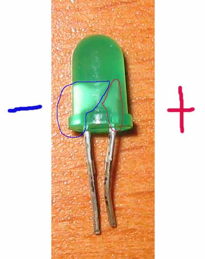

nein, das längere ist +. das fähnchen soll das stück bezeichen was im led stück das große stück ist. das kleine stück in der led ist +
Also Fähnchen klingt doch etwas merkwürdig... das größere Stück Metall in der LED selber. ;)

das ist nicht ganz so schlimm. wenn du 300°C -350°C lötest und nicht allzulange drauf hältst ist alles io. aber warum nichts leuchtet weis ich nicht. halte ne led doch einfach mal so an ne 1,5V batterie
die "schüssel" ist im normalfall die kathode - hatte aber in letzter zeit auch schon led's bei denen es anderstherum war :hmm: .... nicht wundern: probieren ;)
..... einfach die abgeflachte seite des gehäuses beachten: kathode

man es geht ums innere stück in der led
