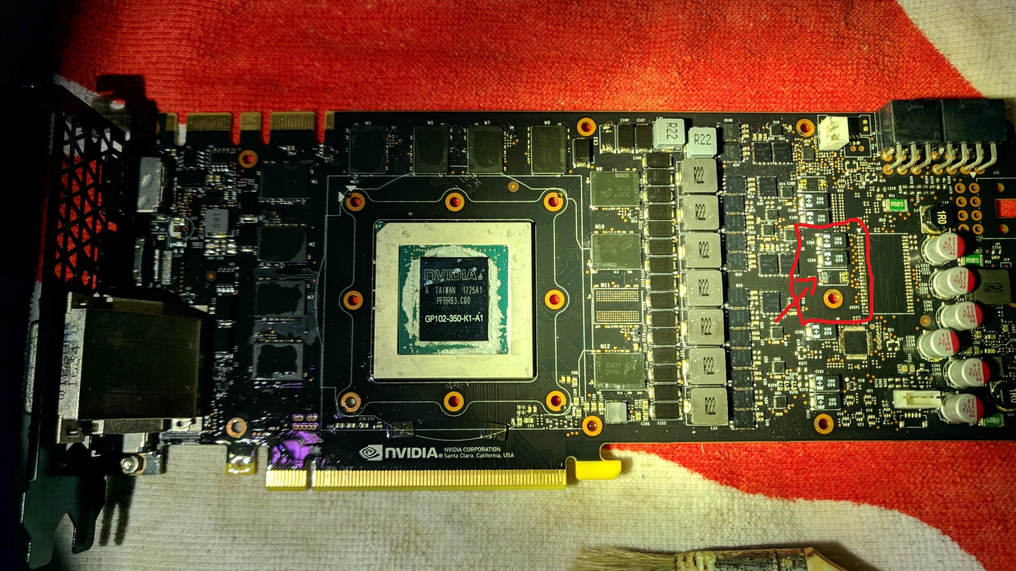

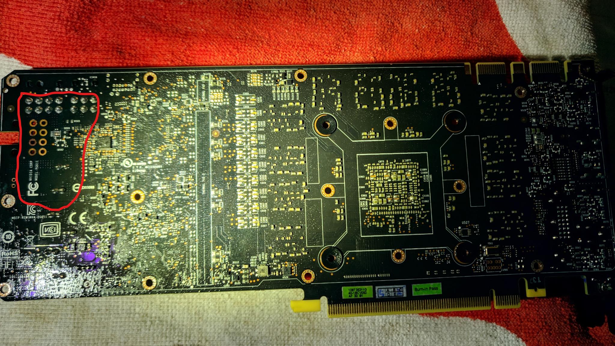

Hi,
meine Inno3D 1080ti hat wohl über längere Zeit konstant Wasser abbekommen und gestern wurde dann der Monitor schwarz.
Frage ist nun ob sie noch zu retten ist, Lötkolben und verschiedene Spitzen habe ich da, nur weiß ich nicht genau welche Bauteile defekt sind.
In den roten Bereichen war die Karte nass:
Am Kühlkörper auf der Vorderseite(roter Pfeil) ist der Kühler verfärbt also vermute ich dass da auch ein Bauteil nicht überlebt hat, nur ist da direkt keins vorhanden...
Ich vermute dass ein Teil mit der Aufschrift 100 C76 hinüber ist, reißt das schon die GPU mit in den Tod oder könnte ein Tausch klappen?
Wenn bessere Bilder hilfreich sind würde ich die morgen mal bei ordentlichem Licht machen.
Danke und Gruß
Wie konnte das passieren, welchen Wasserkühler hattest Du drauf? Ja das Bauteil ist hin. Kann sein das eine Reparatur hilft, kann aber auch sein dass der Chip nen Kurzen bekommen hat und komplett hin ist. Würde lieb beim Kartenhersteller anfragen ob sie eine kostenpflichtige reparatur durchführen sonst hol Dir was gebrauchtes im Marktplatz.

Das klingt ja erstmal nicht schlecht, ich vermute mal dass einer der DrMosFETs kaputt sein wird, oder eben der PWM geber selber ne macke hat, oder eine bootstrap schaltung nicht mehr "korrekt eingestellt" ist weil ein smd kondensator (1nF) eine andere kapazität hat und dadurch die schaltung nicht sauber anschwingt...

Also, die karte startet nicht mehr, sobald der sense/detection Pin am 8 Poligen PCIe Stromanschluss auf Low gezogen wird (=Stecker steckt). Grund dafür ist, dass der INA3221 Monitoring Chip den Power valid alert pin ebenfalls auf LOW zieht, und damit die ganzen PowerRails nicht hochfahren lässt (enable-signal kommt nicht). Und der Grund warum der INA das macht ist einfach, weil zwei messleitungen von einem der 3 Shunts kommend - sozusagen wegoxidiert/erodiert sind durch das wasser...damit sieht der Chip nix mehr vom Shunt kommend, weder Eingangsspannung noch Ausgangsspannung nach dem Shunt - damit eben auch keine 12V...damit denkt der INA, da fehlt ein Stromstecker und zieht darum sein Power valid alert auf Low.
Lange rede, kurzer sinn...da müssen zwei Leiterbahnen neu aufgebaut werden, leider extern. Könnte da so in etwa ausschauen wie ich es mal bei einer GTX1060 gemacht habe - da war aber mehr zerstört durch wasser, darum auch mehrere adern

Aber Wasser ist auf Dauer halt nicht gut, das geht durch die Layerdurchkontaktierungen in die 2. Layerschicht des PCBs und lässt da drin die Leiterbahn weg oxidieren bis die durch ist und kein Kontakt mehr hat...tja, und das PCB Aufschneiden geht nicht sogut...darum Variante einfach: Kabel anlöten 😁
