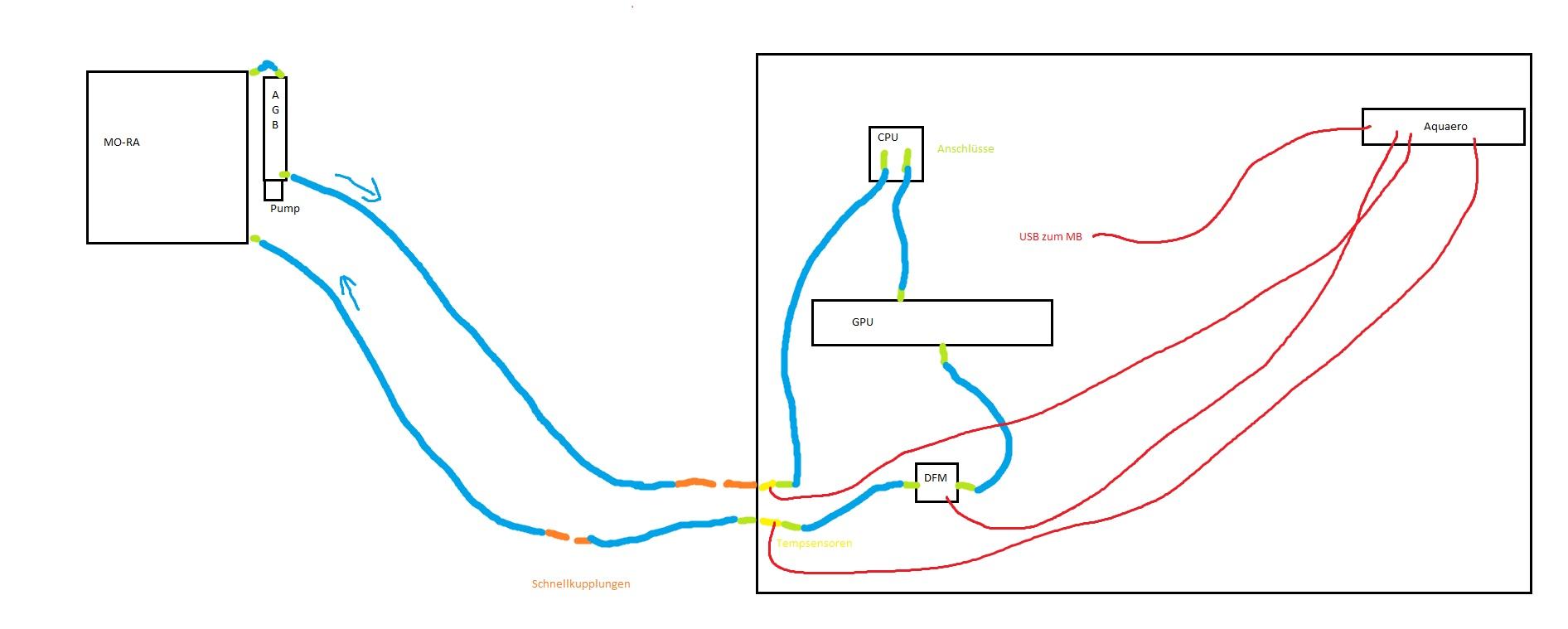

Oooookay danke fuer die grosse Beteiligung soweit. Statt jeden seperat zu quoten, schiess ich mal los:
  • Was bringen mit die Schnelltrenner beim MoRa, vs nicht-schnelltrenner?
  • Ich seh gerade dass ich keine "Loecher" hinten im Gehause habe, schneide ich den Grill hinten raus um die Schlaeuche durchzufuehren oder durch die Slotblenden? (Sind die ueberhaupt gross genug fuer 16/10?)
  • Nach Empfehlung oben habe ich den HEATKILLER® Tube 200 D5 in den Warenkorb gelegt, sehe ich dass richtig dass die Pumpe unten in das Teil reinkommt? Ist da Entkopplung schon drin? Wenn nicht, und wenn ich mir dieses Shoggy Sandwich hole fuer die Pumpe, wo kommt das am besten hin/wie wird das angesteuert?
  • Habe ich genug Anschluesse im Warenkorb?
  • Ist ein aquaero 6 pro ausreichend? So wie ich das lese kann er Durchluss/Temperatur/Druck auslesen? Was brauche ich noch an Kabel wenn ich mir das Teil hole?
  • Was fuer Kabel benoetige ich noch?
@Jakob [WATERCOOL]
  • Wegen Sensoren, ich sehe keine auf Watercool.de, muss ich die woanders bestellen?
  • Wasserzusaetze/Wasser sehe ich auch nicht? Suche zeigt auch nichts an.

Shoggy: Stellst du einfach auf den Boden des Gehäuses und montierst darauf die Pumpe. Schau die bei YouTube Videos dazu an.
Dann kannst du es dir besser vorstellen.
Tempsensor: Für den Anfang reicht es wenn man die Temperatur des Wassers an einer Stelle messen kann.
Man kann theoretisch auch hergehen und Temperatur vor Mo-Ra und Temperatur nach Mo-Ra messen. Dann weißt du was der Radi bringt.
Ermessenssache. Ich selbst messe die Temp auch nur im AGB. Reicht mir.
Am AGB gibts 4 Anschlüsse. Davon kannst du je nach Wunsch 2 Nutzen für In und Outlet. einen davon nutzt du dann einfach zum Einschrauben des Sensors.
Für die Lüfter am AE solltest du dir noch 3- oder 4-Pin Y-Kabel kaufen, sonst kannst du nur 3 Lüfter und eine Pumpe anschließen.
Drucksensor im Kreislauf halte ich persönlich für Quatsch. Also braucht man nicht.
Sinnvoll sind Durchfluss und Temperatur des Wassers.
Anschlussmenge: Bestell lieber zu viel und schicken den Rest zurück.
Gibt nichts ärgerlicheres als den Umbau zu verschieben weil 2 Anschlüsse fehlen.
AE6 Pro: Das ist nur das "Gehirn", also die Steuerung. Die Sensoren muss man extra kaufen.
Im Lieferumfang sind glaueb ich ein Paar Temperatursensoren enthalten. Aber nur zum messen der Luft-Temp. Wassertemp siehe oben.
Die oben aufgeführten Wassertemp-Sensoren kannst du beide am AE6 anschließen.
Verkabelung am MO-RA:
Dafür würde ich dir eher ein y-Kabel empfehlen von 1x PWM auf 4X. Damit kannst du dann die 4 200er Lüfter auf einen PWM Anschluss umleiten und es unter der Abdeckung montieren.
Schnellverbinder:
Würde dir absolut zu diesen raten:
EK-QDC 10mm - Gray – EK Webshop
Vorteil ist: günstiger und ganz leicht per Knopf abzukuppeln.
Bei denen in deinem Korb brauchst du jeweils 2x. du hast nur 1x drin.
Schnellverbinder nimmt man beim Mo-Ra damit man den Mo-Ra separat transportieren kann und den PC auch ohne den Mora bewegen zu müssen mal eben
zum Umbauen o.Ä. auf den Tisch stellen kann. Glaub mir, wenn der Mo-Ra ohne Quick-Disconnects verbunden ist, bekommste bei jedem kleinen Umbau einen Krampf.
Wasser ein und auslassen ist auch einfacher dann.
Edit: Sehe grad, dass du die Pumpe am MORA befestigen willst... Dann brauchst kein Schoggy.
Dann würde ich aber auch ein längeres Sensorkabel nehmen oder selbst basteln.
Shoggy und Pumpen/AGB Kombi ist aber nicht so wirklich stabil ;)
Beim AGB liegen entsprechende Gummi Entkoppler bei. Die werden quasi zwischen der Verschraubung vom AGB zum Case genutzt.
Zu den Anschlüssen, einfach richtig planen und nicht alles vorkauen lassen, dann kann man auch genau die richtige Menge bestellen. Welche Kabel du noch brauchst, solltest du selbst erarbeiten (können). Geh das in deinem Kopf durch oder schreib es auf. Zusammenbauen musst es am Ende du selbst.
Stift und Zettel -> Skizze zeichnen etc., das muss man ja nicht extra erklären. Du musst generell eine Vorstellung davon entwickeln, was du haben willst, wie du es haben willst, das ist meiner MEinung nach sehr wichtig, denn jetzt zu kaufen, was man dir runterbetet, ist evtl. nicht das, was und wie du es haben willst. Bilder-Thread (Wakü) oder sonstige Pics im Netz geben sehr viel Input.
Bei nur 4x Lüftern auf dem Mora, reicht ein 4x4Pin Y-Kabel, ist evtl etwas eleganter als ein Splitter.
Ansonsten sieht das schon deutlich besser aus :bigok:
Schmeiß aber bitte noch die Pumpen/AGB Kombo raus, auch wenn sie von WC ist, ich würde mit Shoggy und Schlauch die Pumpe von allem anderem im System trennen. Dann wird aber eine Befestigung/Ständer/Beine/Whatever als auch ein Pumpen Deckel nötig. Ich pers. habe den unteren Teil der Shoggy mit dem Gehäuse und den oberen Teil mit dem Pumpen Stand mit sehr kleinen Schräubchen verschraubt und den Shoggy (Oberteil/Mittelteil/Unterteil) anschließend mit Heißkleber verklebt. Du gewinnst so etwas Stabilität, kannst den PC so auch mal auf die Seite legen, ohne das dir die Pumpe (auch wenn sie am Schlauch hängt) durch das Gehäuse wandert.
Noch eine ganz persönliche Präferenz. Solltest du dir einen AE holen, könnte es Sinn machen, auch Pumpe und Flow-Sensor von denen mit USB/AC-Bus zu nehmen. Lässt sich in der Suite dann einfach etwas eleganter steuern. Das ist aber wirklich nur noch unter "Nice to Have" zu verbuchen und wie gesagt meine ganz persönliche Präferenz. Auch wenn ich es sau cool finde, das Watercool hier sogar bei einer Beratung tätig ist, gebe ich dir den Tipp, schau dich mal bei Aquacomputer nach AE, Pumpe und Sensoren um, alles aus einer Hand. Gefällt mir gut das Zeug von denen.
Zur Gehäusedurchführung. Du musst den Schlauch raus zum Mora bekommen. Den einfach in ein entsprechend großes Loch zu legen, ist nicht besonders elegant. Ich habe mir so einen Stufenbohrer besorgt und mit einer sauberen Schottverschraubung (mit zusätzlichen Fittingen auf der Innenseite sowie dem Schnellverschluss auf der Außenseite) nach draußen geführt. Da holst dir am Besten ein paar Impressionen in Netz. Gibt viele Möglichkeiten. Die Slotblende ist für mich pers. nur eine Notlösung.
Wenn du Schnelltrenner verbauen willst, brauchst du davon zwei Paare, momentan hast du nur eines im Warenkorb.
Ich würde mehr als 4 Meter Schlauch nehmen, dann kannst du den MoRa auch weiter weg im Zimmer platzieren, bei mir hängen da jeweils etwa 4 Meter zwischen den MoRas und dem Gehäuse, so kann ich sie weiter von mir weg positionieren und die Lüfter bei Bedarf schneller drehen lassen.

- Schnelltrenner: Ich persönlich habe in meinem privaten System eine Slotdurchführung. Daran direkt angeschraubt ist eine Schnellkupplung. An den anderen port der Durchführung habe ich 15cm Schlauch verbaut, und dann das Gegenstück der Schnellkupplung. Auf die Art kann ich den Loop schließen, ohne den MO-RA einzubinden. Für den ersten Leakcheck ist auf die Art deutlich weniger Flüssigkeit im Loop, die potentiell auslaufen könnte. Und bei späteren Umbauten muss man nicht ganz so viel Flüssigkeit ablassen bzw nachfüllen. Dieses Setup wird bei Dir natürlich obsolet, wenn Du den Tube am MO-RA verbaust, statt im Gehäuse, dann kannst Du Dir die Schnellkupplungen auch sparen - sind immerhin ~60€.
- HK Tube: richtig, die Pumpe wird am Tube direkt verbaut. Im Basic mounting kit sind Entkoppler enthalten, die Vibrationsübertragung sehr gut verhindern. IMHO ist separate Pumpe mit Shoggy mittlerweile nicht mehr nötig.
- Anschlüse: kommt drauf an, ob Du Slotdurchführung, separate Pumpe, T-Stück mit Ablasshahn und ähnliche Scherze noch mit integrieren willst. Für die reinen Komponenten sind es genug Anschlüsse. Wie gesagt würde ich noch zu 2 45° Anschlüssen raten.
- Sensoren und Flüssigkeit gibt es bei uns (noch) nicht, das ist korrekt.
Ist aus meiner Sicht "Pfusch" aber wenn du dein System so betreibst - gut.
So einen G1/4 Adapter für den Sensor würde ich zur genaueren Messbarkeit definitiv kaufen. Und er ist aus Metall, nicht aus Plastik.
Plastik leitet die Temperatur kaum und ist wie oben beschrieben nicht zu empfehlen, da die Wassertemp zu messen.
Manche kleben sich auch die Sensoren auf den Schlauch.
Wie gesagt, ist aus meiner Sicht alles Pfusch und sollte nicht in eine anständige Kaufberatung für die WaKü gehören.

- In welcher Reihenfolge bzw. wo in der Loop kommt der Durchflussensor und Temperatursensor ran, vor dem Reservoir?
Skizze, Logik: ?
Einaufskoerbe, good to go?
Würde wenn du aus dem Case rausgehst den Schlauch unten am Mora anschließen und gehst dann oben in den AGB wo das Steigrohr ist.
Dann hast die Schläuche parallel am Boden.
Aquaero kommt per USB ans motherboard. Einen freien USB 2.0 Header bräuchtst Du also, wenn Du das aquaero per Software bedienen können willst. Ansonsten kannst Du es ja immernoch direkt am Display bedienen. Alle anderen Sensoren, Lüfter und Pumpen kannst Du dann direkt am Aquaero anschließen.
Deine aktuelle Loop-Skizze hat einen entscheidenden Fehler: Der AGB sollte dringend in der Verschlauchungslogik vor und rein physikalisch über der Pumpe verbaut werden. WaKü Pumpen können Wasser nicht durch trockenen Schlauch ansaugen, die Funktion des AGB ist also auch, dass er der Pumpe Wasserfüttert, BEVOR sie das erste mal gelaufen ist. Wenn Du also bei der Aquastream bleiben willst, muss der AGB ins Gehäuseinnere verlegt werden.
Temp Sensoren: Je nach Pumpen-Entscheidung funktioniert der Enschraubtempsensor nicht, da der Heastkiller Tube D5 keinen zusätzlichen freien Port hat. Ich würde zu zwei inline Sensoren greifen.
Durchflussmessung: Der klassische flow meter ist günstiger, einfacher zu konfigurieren, und technisch zuverlässiger.
Sämtliche Sensoren würde ich nur innerhalb des Gehäuses installieren, so dass Du nicht noch ein zusätzliches Kabel von ausserhalb zum aqauero ziehen musst. Der Durchfluss ist ohnehin überall identisch, und den größten Temperaturunterschied hast Du ohnehin an der Geäusedurchführung: einmal hin zum MO-RA, einmal zurück.
Anschlüsse: Du hast jetzt unerschiedliche Arten von Anschlüssen, und davon auch noch sehr sehr viele. Das ist nicht zwingend falsch - aber da ließe sich Geld sparen. Je nach dem, wie viel Wert Du auf Optik legst, werden DIch unterschiedliche Anschluß-Stile auch irgendwann ärgern.
Zur Verschlauchungslogik hier mal eine sehr einfache quick&dirty Skizze, wie das aussehen KÖNNTE. Bei diesem Aufbau bräuchtest Du nur 13 Anschlüsse, Du hast derzeit 28 in beiden Warenkörben zusammen. Ich würde empfehlen, 13 gerade Anschlüsse zu kaufen, und dann noch 2 90° und 4 45° Adapter dazu zu kaufen. Ich persönlich mag die gewinkelten Anschlüsse nicht sonderlich. Aber das ist auch Gechmackssache.
Nicht einbezogen ist hierbei, wie man Lüfter und Pumpenkabel vom MO-RA zum aquaero zieht, da müsste dann noch eine Lösung her.
