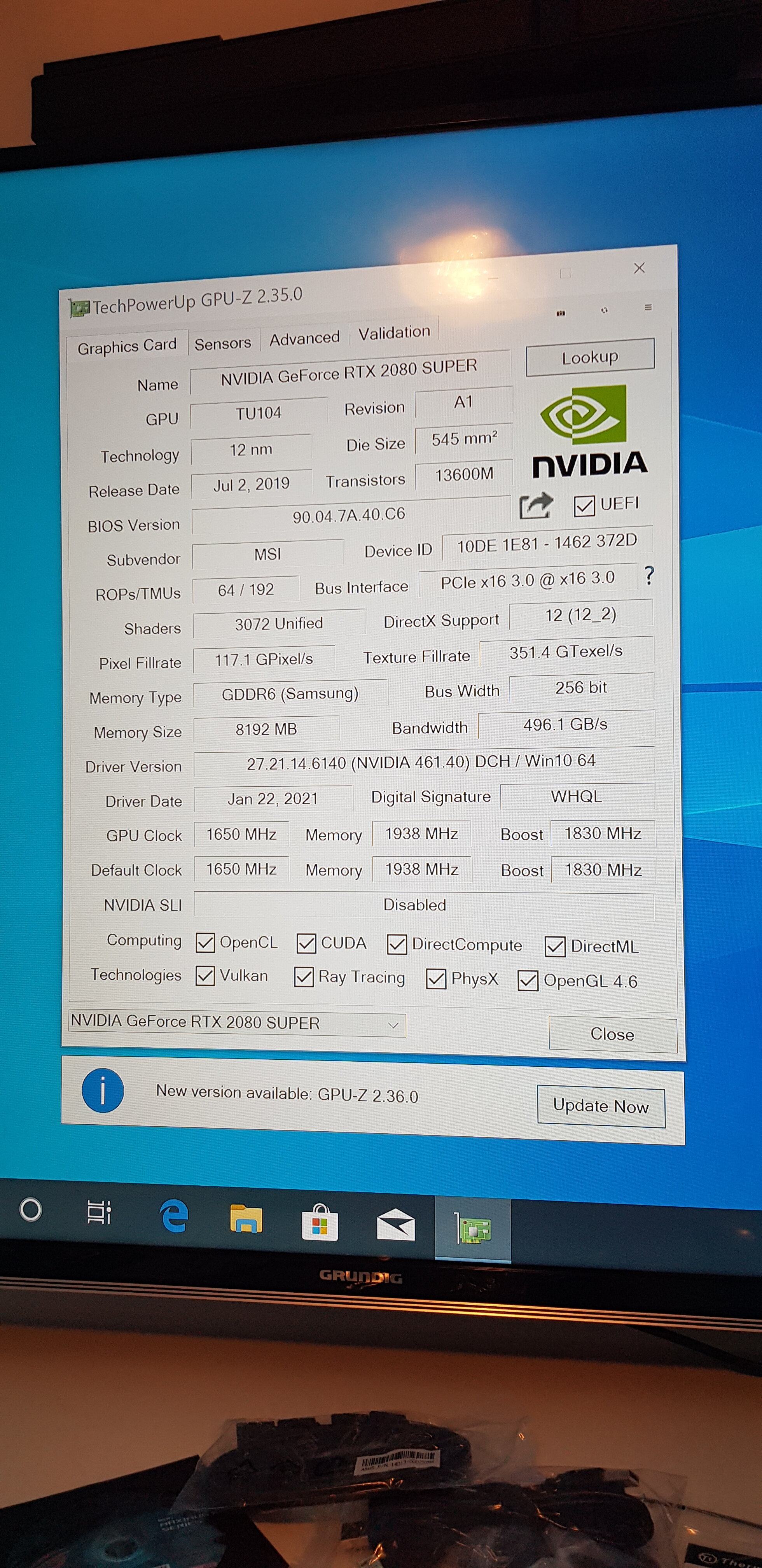

Guten Tag ich bräuchte bitte mal euer Fachwissen. Und zwar suche ich für einen Kumpel seiner Grafikkarte einen Wasserblock nur das Problem ist das es alleine zur Msi rtx 2080 super mehrere Variationen wie msi rtx 2080 ventus msi rtx 2080 super ventus msi rtx super v2 usw gibt und diese ja alle ein unterschiedliches pcb Design haben. Ich hatte bereits einen von Ek bestellt den https://www.caseking.de/ek-water-bl...t-rtx-re-ti-d-rgb-nickel-acryl-waek-1885.html bestellt der laut caseking hätte passen müssen. Tut er aber nicht. Die schraubenlöcher sind an den falschen Positionen. Haben die Msi rtx 2080 super und msi rtx 2080 Ti überhaupt das gleiche pcb? Ich bin mir da nicht sicher da ich bisher noch keiner dieser Karten wirklich in der Hand hatte und google dazu nur müll anzeigt. Wäre nett wenn ihr da helfen könntet. Ich würde ihn so gerne eine Freunde machen und den nervigen luftkühler aus dem Gehäuse zu verbannen. Also laut gpu z handelt es sich bei der Karte um die msi Rtx 2080 super. Google ich aber nach dieser wird mir angezeigt das dass Teil nun plötzlich eine msi rtx 2080 Super Ventus 8g sein soll. Aber alleine da gibt es wieder drastische Unterschiede vom kühleraufbau her. Es ist verwirrend. Der Kühler soll argb besitzen also digital ansteuerbar dazu noch vernickeltes Kupfer. Es soll ein WOW Effekt erzeugt werden.

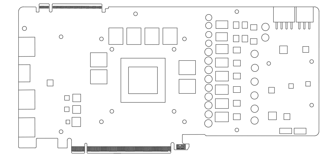

Da du ja weißt, dass die Löcher nicht passen, nehme ich an, du hast bereits probiert ihn zu montieren? Das heißt der Luftkühler ist ab? Dann poste hier bitte mal ein Bild von der Platine, dann kann ich dir sofort sagen, ob und welcher Kühler passen könnte. Nicht willkürlich irgendwelche Blöcke kaufen, sondern vorher mal recherchieren genau ;) GPU-Z ist bei sowas nicht nützlich, da bekommst du nicht das genaue Modell.
Es ist die MSI RTX 2080 SUPER Ventus XS OC. Ek bietet keinen an der passen würde laut Konfigurator. Sucht man direkt nach der Karte im internet wird einen alles angezeigt nur nicht das was man sucht.
Die Ventus XS OC hat leider kein Referenz PCB. Ohne XS währe die Auswahl an Blöcken größer. Ich habe auf die schnelle nur den hier gefunden:
und auch bei unseren Nachbarn in den Niederlanden zwar im Shop aber leider zur Zeit nicht verfügbar.
Oder falls du jemanden kennst, der dir einen aus den USA mitbringen kann, PPCS hat noch 3 auf Lager:
Hab grade mal die PCBs verglichen, der dürfte auch auf die 2080 Super Ventus XS OC passen.
Ob der passen könnte weiss ich natürlich nicht. Aber die PCB sind schon deutlich unterschiedlich.
Ventus XS OC:
Ventus 8G:
@Regok Hast Du eventuell das PCB der Ventus und der Ventus OC (ohne XS) verglichen? Die sind anscheinend identisch.
Das oben verlinkte PCB ist von der 2080 Super Ventus XS OC, darauf würde der Block passen.
