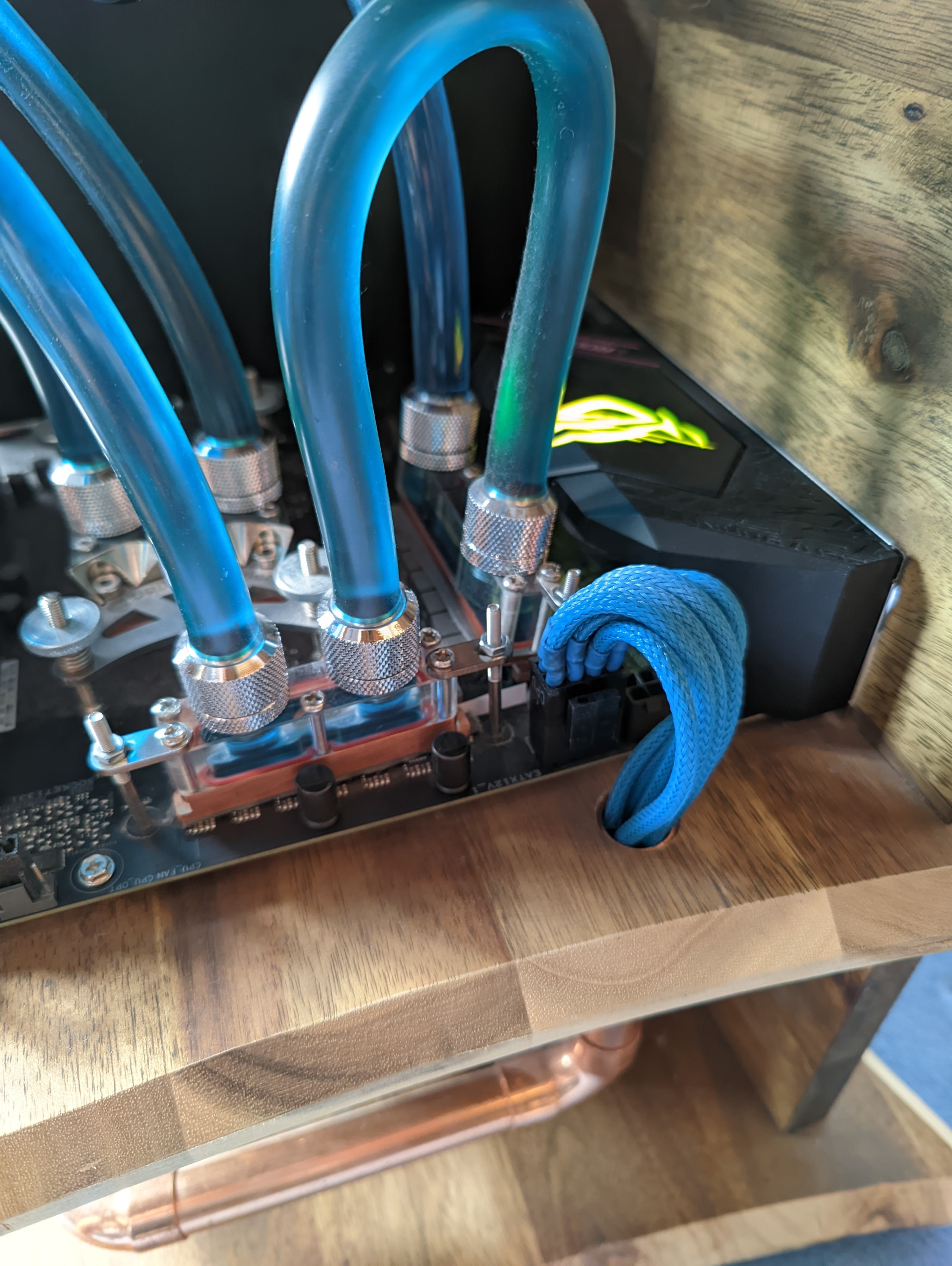

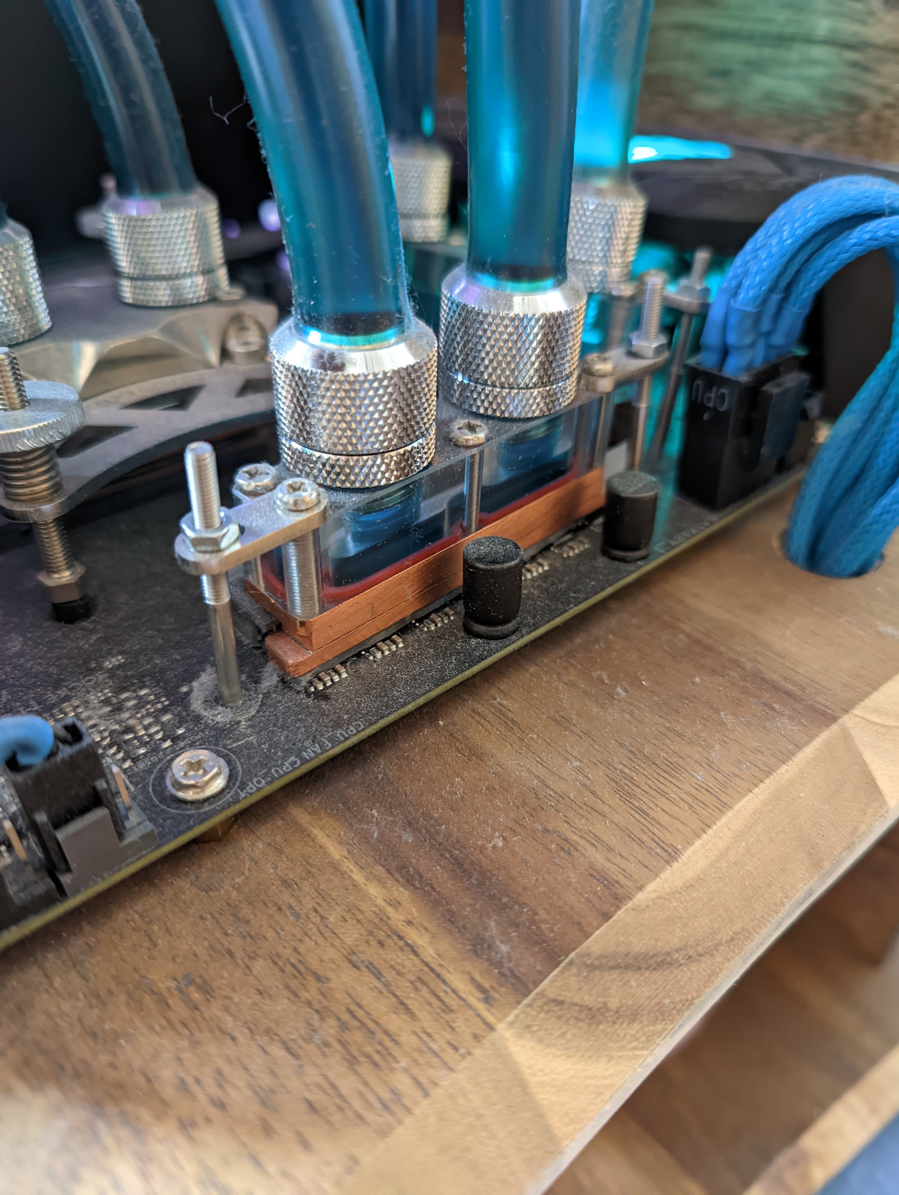

Ich hab die hier genommen...
...und doof sehen sie auf einem B550 F-Gaming nicht aus, finde ich ;)
Unter beide Blöcke wurden aber mittels Lötlampe ein 4mm Streifen (bzw 2 2mm Streifen) Kupfer gelötet, damit sie die benötigte L-Form bekommen.
Geht aber nur bei denen mit unvernickeltem Boden, die verwickelten lassen sich ohne Weiteres schlecht löten.

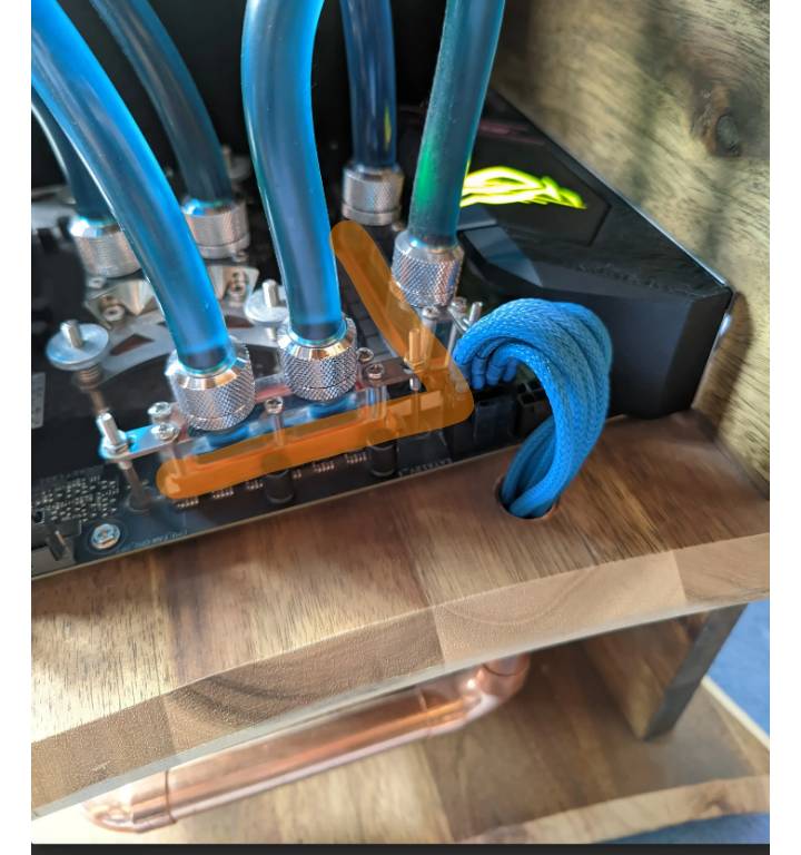

Etwas schief die Kameraden. 2 90° Bögen und ein Stück Hardtube zwischen den Blöcken könnte Abhilfe schaffen.
