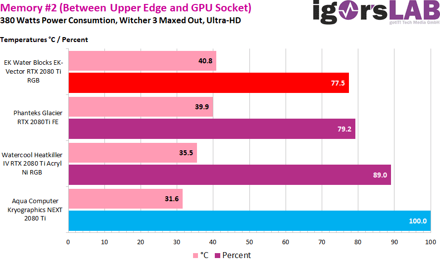

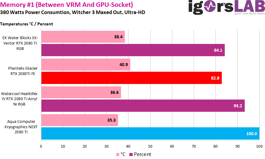

Edit1: Nach weiterer Sucharbeit bin ich auf das hier gestoßen: EKWB and Bykski Water Blocks tested on Asus GTX 1080 Ti Strix | TechPowerUp.
Interessant, dass der Kontakt von Kühler und Karte bei Bykski geringer ausfiel und die Backplate noch ein Grad rausholen konnte.

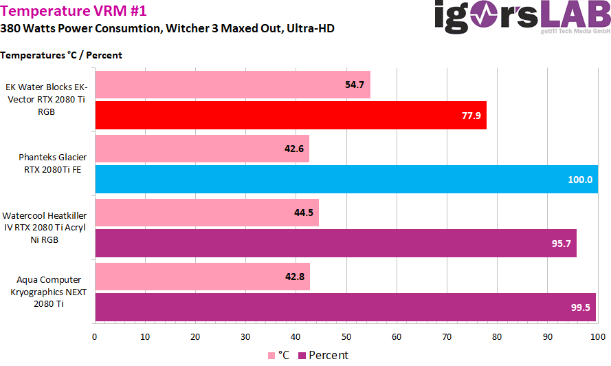

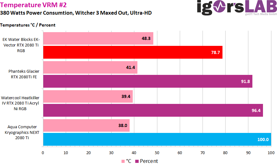

Edit2: Danke für den Tipp mit dem Kühlervergleich von Igor. Obwohl es sich um eine FE handelt, kann man die Daten aufgrund der geringen Unterschiede im VRM-Bereich der Karte durchaus heranziehen. Hier die Resultate:
Die VRM-Temperaturen des EK-Kühlers sind mit 7°C Unterschied dabei schon deutlich höher als die der Konkurrenz, jedoch im annehmbaren Bereich.
Edit3: Laut Anleitung kühlt der Bitspowerblock auch die Controller mit.
Edit4: Hier eine Liste aller 2080 Ti Blöcke
Von der Kühlleistung her wirst du keine Unterschiede feststellen können das ist wie mit CPU Blöcken die kochen alle nur mit Wasser. Bei der Materialwahl sind die Chinesen ähnlich sparsam wie EK.

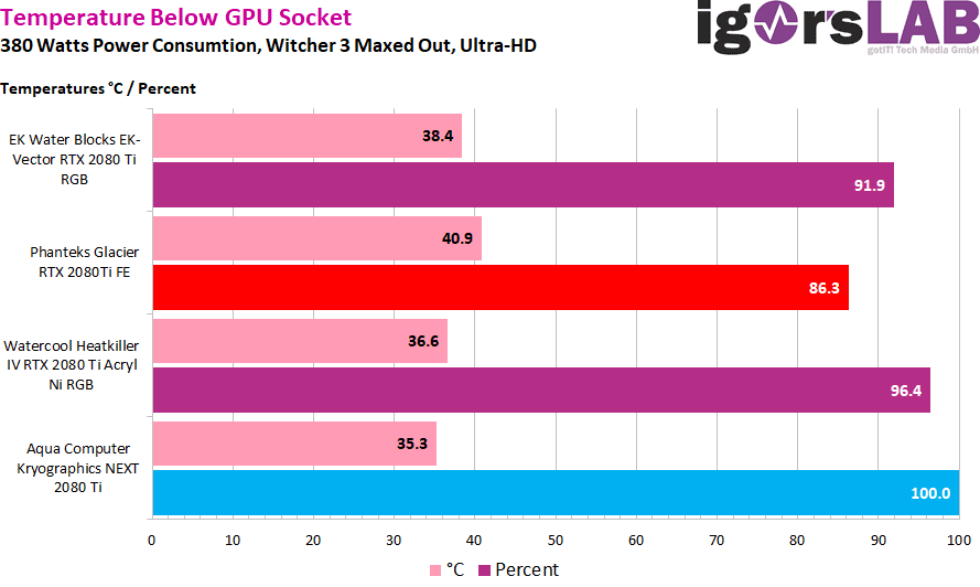

Das stimmt nicht . Siehe den Test auf YouTube an wo vier Kühler für 2080ti getestet worden.
AC, WC, EKWB und Phantek.
Anhand von Wärme Bilder konnte man deutliche Unterschiede feststellen.
GPU temp ist nicht alles. Gerade wenn man viel Geld für so einen Kühler hinlegt kann man schon etwas genauer hinschauen , sofern es gute Berichte gibt.
Das AC und WC auf ner anderen Ebne sind sollte klar sein der Temperatur Unterschied ist aber dennoch so marginal das es Quasi nicht von Interesse ist oder in Form von Messungenauigkeit wieder auf 0 geht. Solang Wasser über die wichtigsten Bauteile fließt ist alles in Butter und nicht der Rede wert und das ist bei allen Fullcover Blöcken der Fall.
Schaue dir mal den Test von dieses Youtuber Igor mal an .
Da sind schon krasse Differenzen vorhanden .
Ist ja nicht jeder mit Mora unterwegs .
Daher kann man schon darauf achten.
Ich finde das Video nicht. Kannst du es vielleicht verlinken? Vielen Dank!
Danke für das Video. Sehr interessant und die Ergebnisse sind durchaus in dem Bereich wo man nicht einfach sagen kann "Sind doch eh fast alle gleich von der Temperatur".
Danke für Eure Hilfe. Den Bericht von Igor kannte ich bereits, habe aber die Ähnlichkeiten des PCBs, wie von Buildzoid erklärt, nicht mit in Betracht gezogen. Beide Sachen habe ich mal in den Startpost mit eingepflegt.
