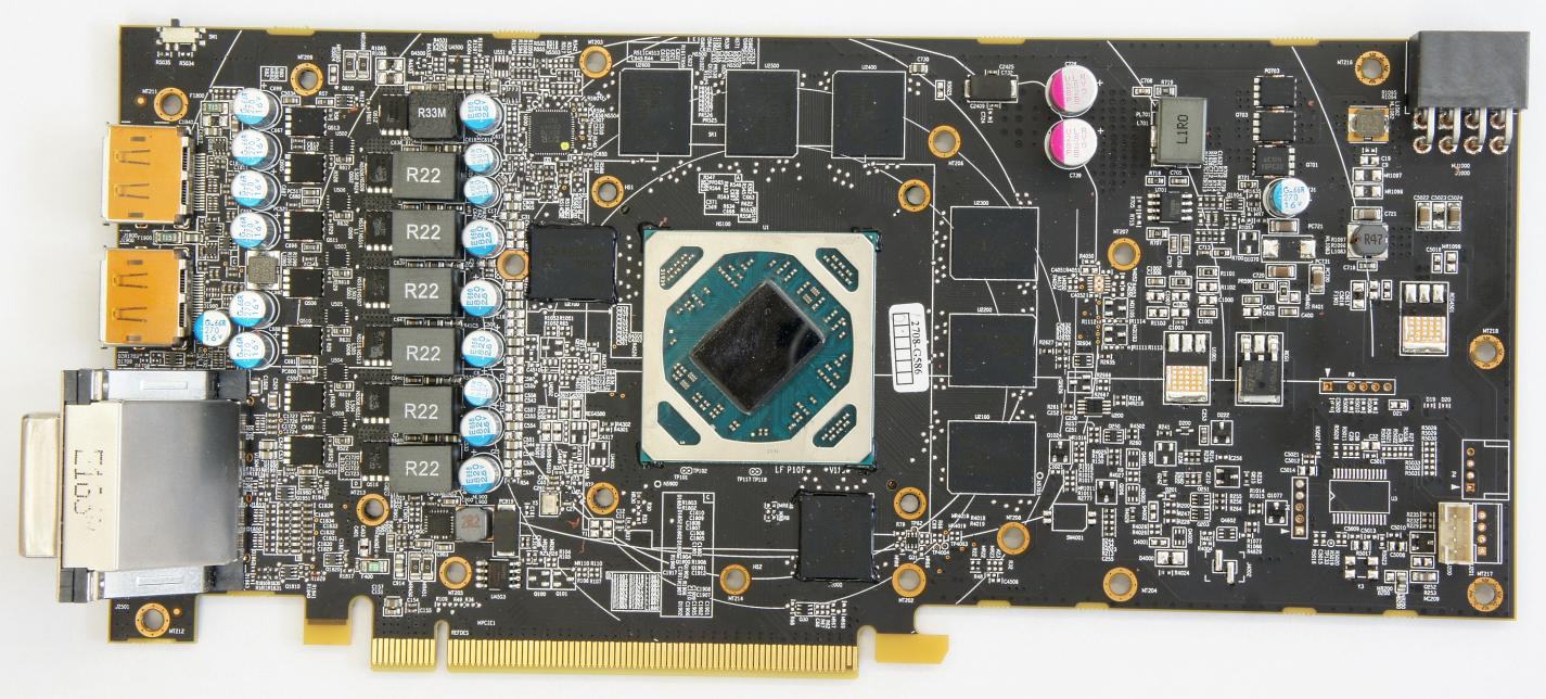

Sers zusammen,
ich suche einen Wasserkühler für meine RX480. Mein Problem ist dass irgendwie alle Hersteller das erste Referenzlayout genommen haben - also die kurze 480.
Ich habe die PowerColoer Red Dragon (PowerColor AXRX 480 8GBD5-3DHD) und die ist deutlich länger. Hersteller hat geantwortet: "We have used a reference designed PCB, so no revision issue."
Kühler gibt es diese hier: Waterblöcke für die AMD Radeon RX 480 [Update] - hitzestau – Leben mit Technik
Also AquaComputer, Bykski, EKWB, Swiftech, Watercool und XSPC. Einige passen wegen meines Slotblendendesign nicht. XSPC habe in angeschrieben ob deren Kühler passt, die kennen das lange Layout gar nicht.
Alphacool hat wohl einen Kühler für das Design, aber erst ab in 2 Wochen.
Habt ihr Vorschläge?

Ja, alphacool sagt das Layout ist identisch dem der Red Devil.
Danke für deine Erfahrung damit. Dann warte ich mal ;-)
PowerColor Radeon RX 480 Red Devil, 8GB GDDR5, DVI, HDMI, 3x DisplayPort... (1).jpg
Das sieht gleich mit der Red Devil aus.
Mein Kühler für die Red Devil wird heute verschickt, sollte also nicht mehr lange dauern bis er im Shop verfügbar ist.
Es ist der RX 480 M05

Passt der Kühler von Alphacool jetzt auf die Red Devil von PowerColor?
