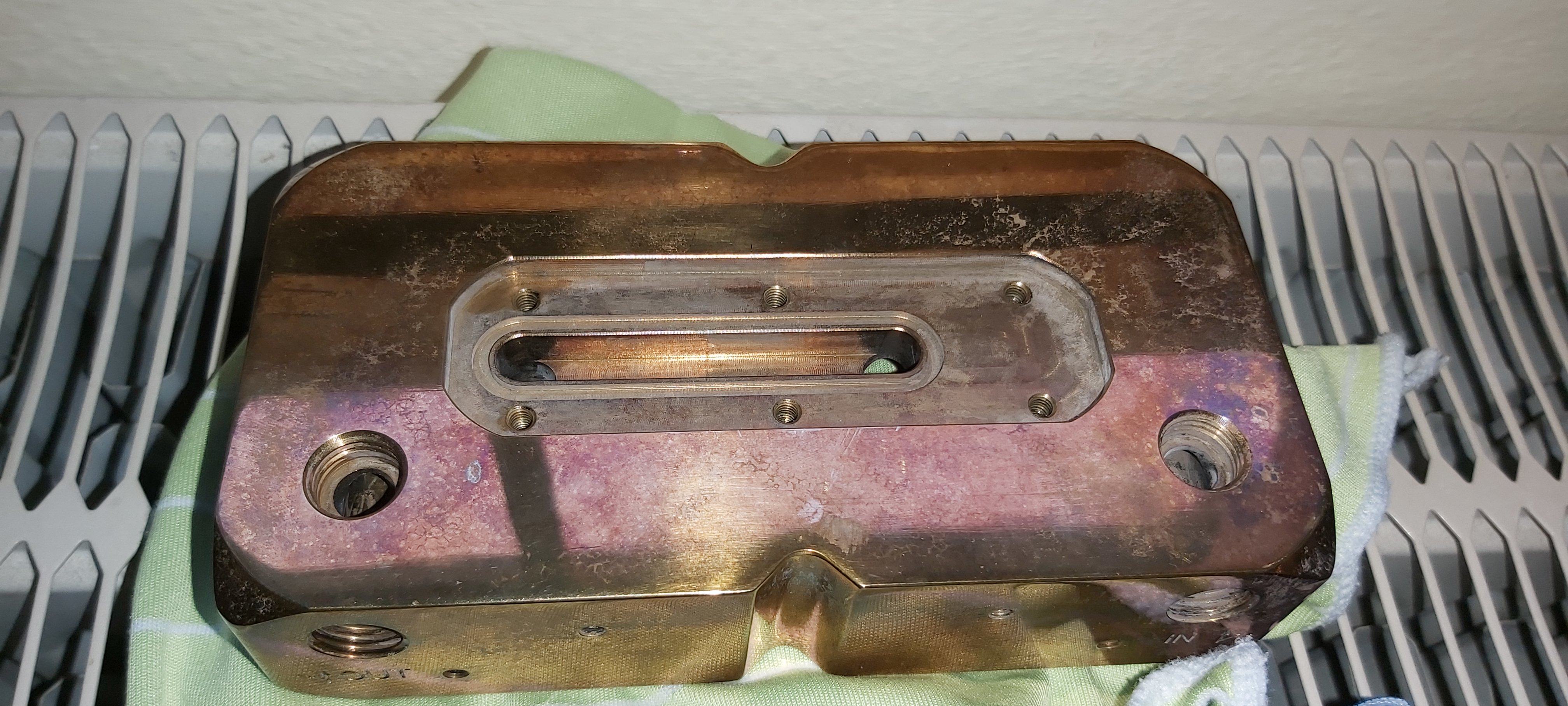

So ist mein dual top herausgekommen darf das so im Kreislauf eingebaut werden? Oder rostet das?

Schau dir mal die watercool agbs an da gibt es extra einen Halter für den Mora. Würde alles am Mora montieren. Auch die Pumpen Intern auf jedenfall Schlauch wenn du es wartungsfreundlich haben willst.
Schnelltrenner nicht vergessen. So brauchst du nur die 200-400ml (wenn überhaupt soviel) Im graka Kühler und CPU Kühler ablassen der Mora und die Pumpen können dauer befüllt bleiben.
Na ja ich sage es mal so is halt ein alphacool Produkt. Weiß jetz aber nicht ob es sowas von Watercool oder Aquacomputer gibt.
