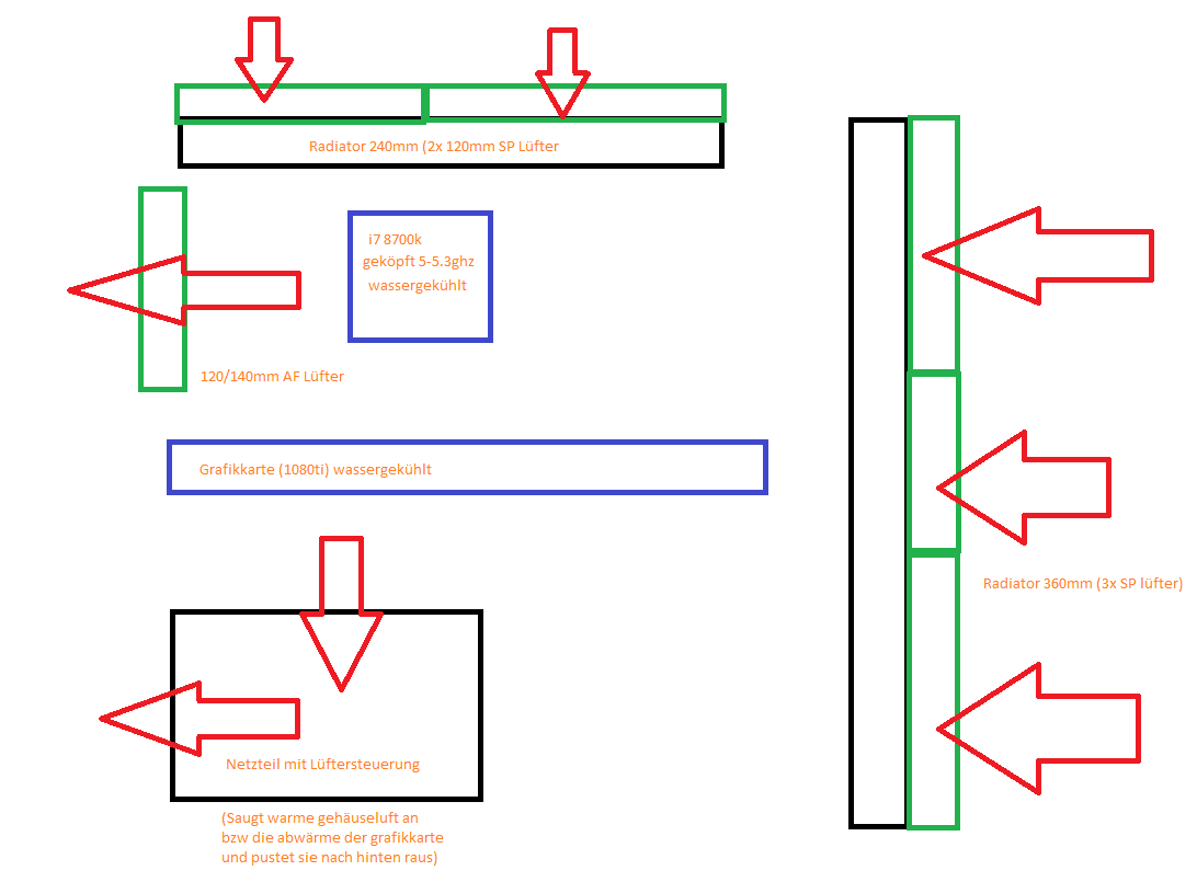

Hey würde das so gehen ? oder hat jemand bessere vorschläge ? push sollte in meinem fall doch die ideale lösung sein oder ?
dann hätte ich noch eine frage zwecks des umdrehens des netzteiles - ist dies eine sinvolle sache (ich möchte die restabwärme über das netzteil aus dem case bekommen) und daher das netzteil drehen

das mit dem netzteil hat mir leider noch keiner beantwortet ? ist es eine gute idee das netzteil umzudrehen sodass es die abwärme der grafikkarte ansaugt ?
"Airflow" ist immer stark vom Gehäuse abhängig. Bei meinen war es immer am besten die Radiatoren mit Frischluft zu versorgen.
Je nach Situation kann es aber auch sinnvoll sein vorne rein und oben raus zu belüften wenn das Gehäuse sehr offen ist und viel Frischluft über Gehäuselüfter befördert wird.
Selbst testen ist immer am elegantesten. Als ersten Versuch sollte aber "Alle Radiatoren mit Frischluft" gewählt werden.
aktuell verwende ich ein r5 define (1x radiator vorn 240er 2 fans rein und 1x oben 360er 3 fans raus) und damit bin ich garnicht zufrieden -
bestellt ist aber eine corsair carbide clear 400c und da ist dann auch der 360er in der front möglich und da ich eh alles umbauen muss/will , dachte mir ich frage direkt noch einmal nach.

das mit dem netzteil war halt die hauptfrage (ich hab das schon einige male bei customs gesehen das die leute das netzteil umgedreht hatten aber habe selbst keine erfahrung damit) - da verwende ich ein corsair rm850i
Dem Netzteil ist das Rille die meisten Komponenten dort laufen alle noch bei 100°C und wenn du solche Temps im Netzteil hast ist nicht der Airflow aus dem Gehäuse schuld :d

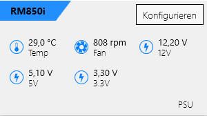

naja bei 800-1000rpm hört man bei meinem einfach nichts (temperatur vom netzteil sind unter 40grad bei last)
Den hinteren Lüfter rein und die oberen raus würde auch gut funktionieren, wobei davon die Boardtemps. profitieren und die Wassertemp. sich verschlechtern würde.
Ob die Luft im Gehäuse/am Board aber nun 30 oder 35° hat ist garnicht so entscheidend, wichtig ist fast nur das sie sich bewegt/Wärme abtransportiert wird.
