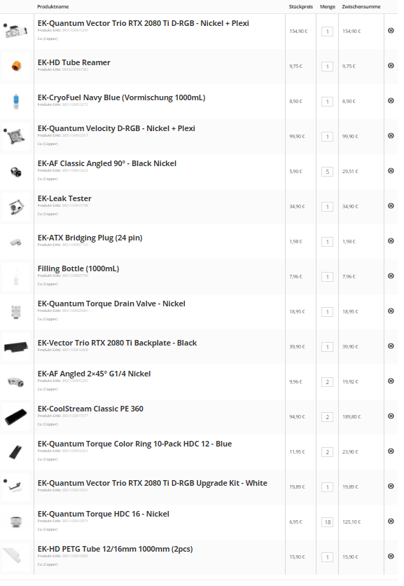

Hier mal ein Warenkorb

Ich beitreibe meine Wakü seit 2009 und hatte bisher nie ein Leck, wobei ich mit Hard-Tubing keinerlei Erfahrung habe und unabhängig von der Erfahrung mit Wakü im allgemeinen setzt Hard-Tubing auch ein gewisses handwerkliches Geschick voraus. Schläuche lassen sich in jedem Fall einfacher verlegen und es ist nicht so aufwendig eine Komponente zu tauschen, was bei den Menschen die sich hier im Forum tummeln, durchaus mal vorkommen soll .... zumindest hab ich das mal hier und da gelesen. :-)
Andere Grafikkarte -> Anderer Kühlblock -> Anschlüsse nicht mehr an der gleichen Stellen -> Neue Hard-Tubes biegen und verlegen.
Möchtest Du dir diese Mühe wirklich machen?
Falls ja, wäre es Ratsam hier in den Antworten auf jemanden zu warten, der sich mit Hard-Tubes auskennt, daher auf Fragen bzüglich Hard-Tubes von mir keine Antwort. Ich habe aus obigen Gründen die Finger davongelassen, da mir das einfach zu aufwändig wäre. Ist aber nur meine urpersönliche Sicht der Dinge.
Ansonsten ist die Frage halt, was man bereit ist auszugeben. Ich würde bei Wakü-Komponenten auf keinen Fall an der falschen Stelle sparen.
Anschlüsse waren bei mir immer G1/4" mit Überwurfschrauben,
z.B. sowas:
Wenn mal Komponenten getauscht werden, können die Dichtungsringe an den Anschlüssen direkt mitgetauscht werden, wenn man absolut auf Nummer-Sicher gehen will.
2. Ist EKWB empfehlenswert oder gäbe es noch alternativen die vielleicht Billiger/Besser sind?
Ich hatte schon Kühlköroper von EKWB verbaut, als auch von watercool und Aquacomputer (evtl auch noch andere, aber da bin ich mir nicht sicher). Qualitätsmängel konnte ich bei keiner der genannten Firmen feststellen, das hat immer funktioniert.

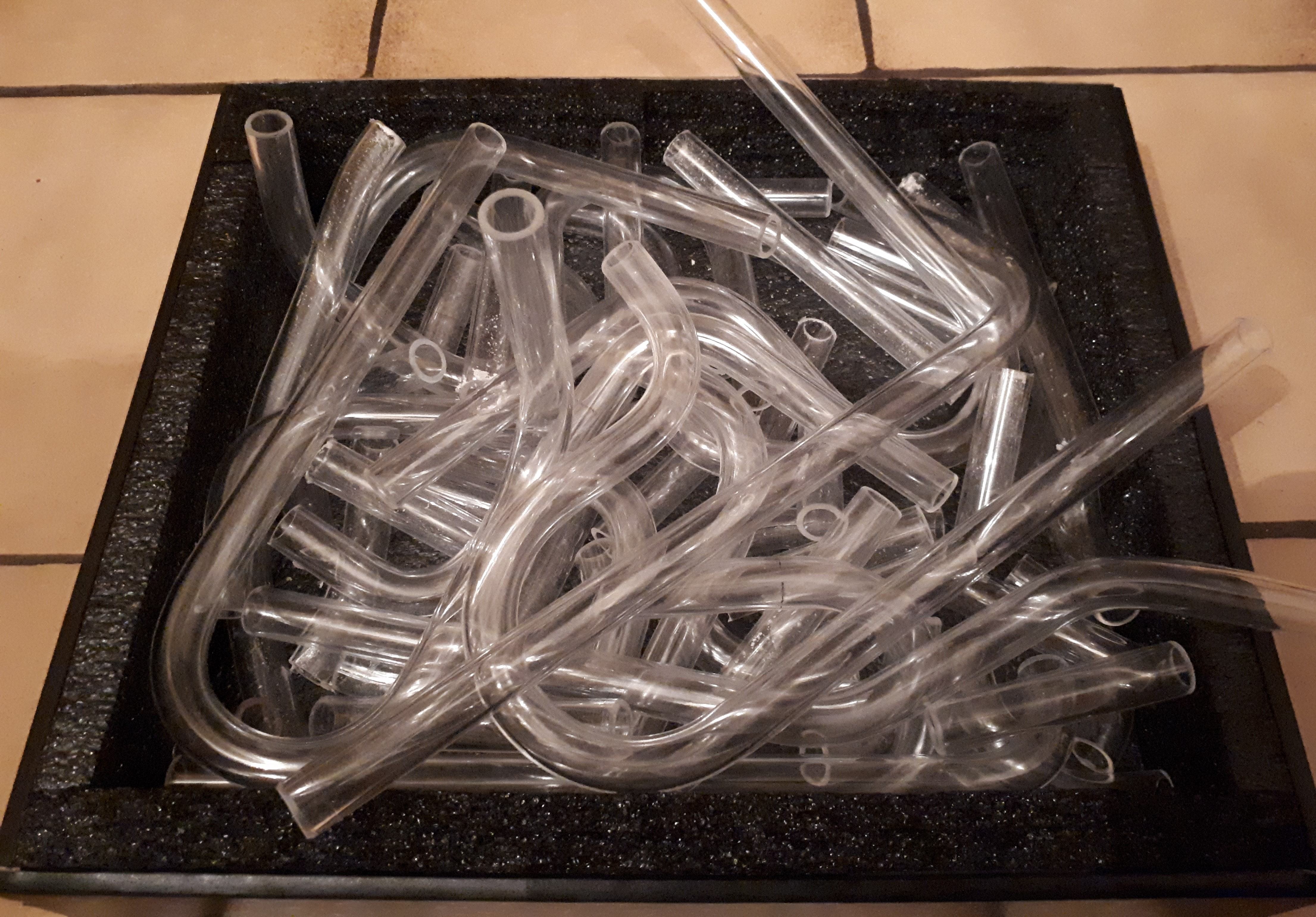

Oha:ROFLMAO:, Famous last Words:ROFLMAO:... Ich würd da a bissle demütiger an die Sache rangehen, ich sprech aus Erfahrung:sneaky:
20210509_220842-jpg.627651
Das waren meine gesammelten Werke von meinem 1. Build :bigok:
Aber laß dich ned ganz aus der Bahn werfen davon, ich hab zwar auch geflucht, aber mit a bissle moralischer Unterstützung aus dem Forum hier und der Biegevorrichtung aus dem Fred hier-Klickmich
hats dann doch noch gut hingehauen.

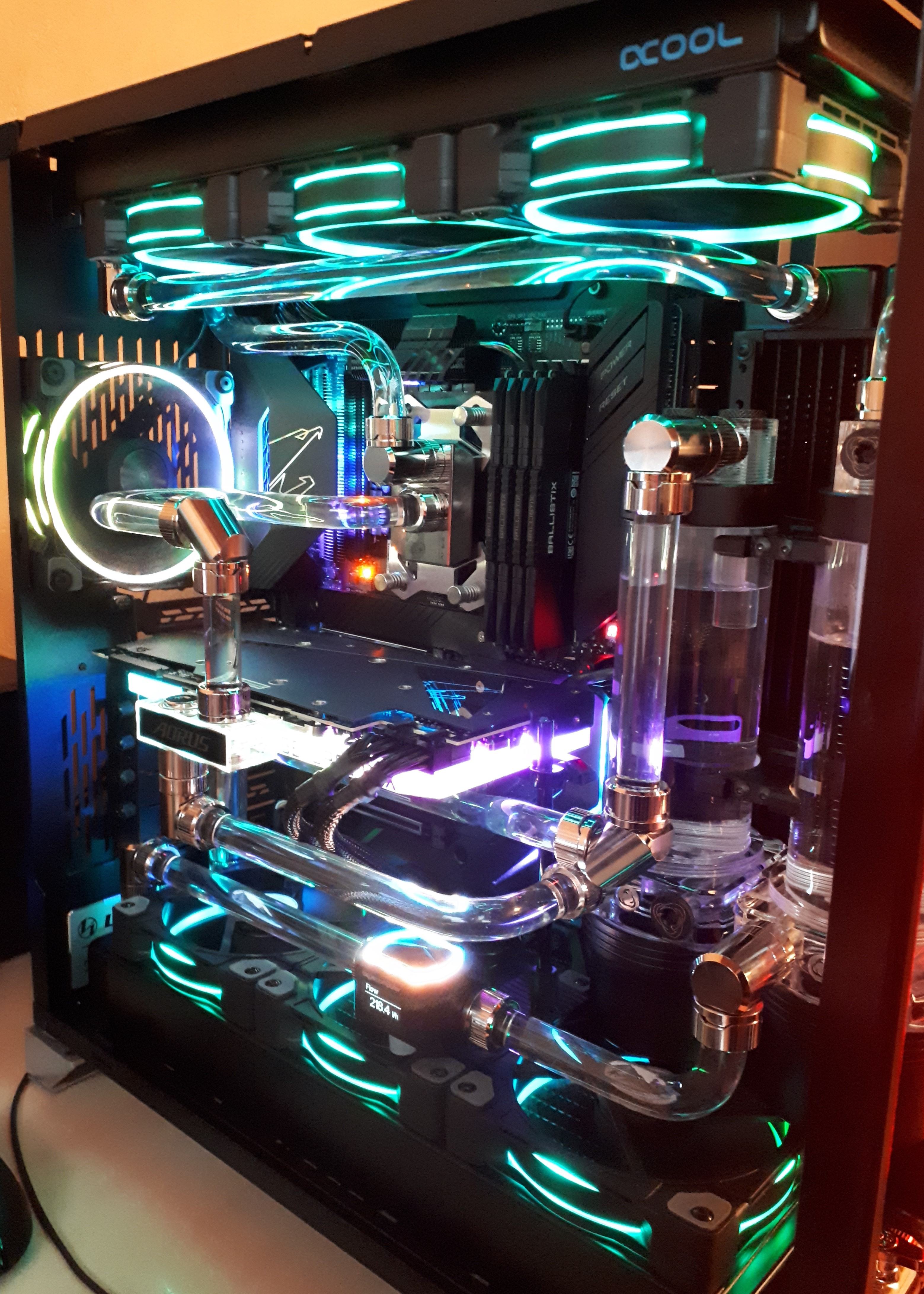

Zum Schluß nach der WallofText hier noch mein Build,als kleine Motivation das man als Noob auch sowas schaffen kann, ist auch meine 1. Wakü gewesen:
hfjksdhfjsgfj-2-jpg.629103

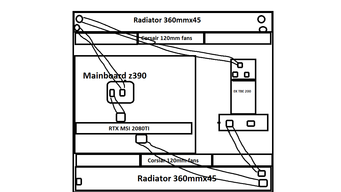

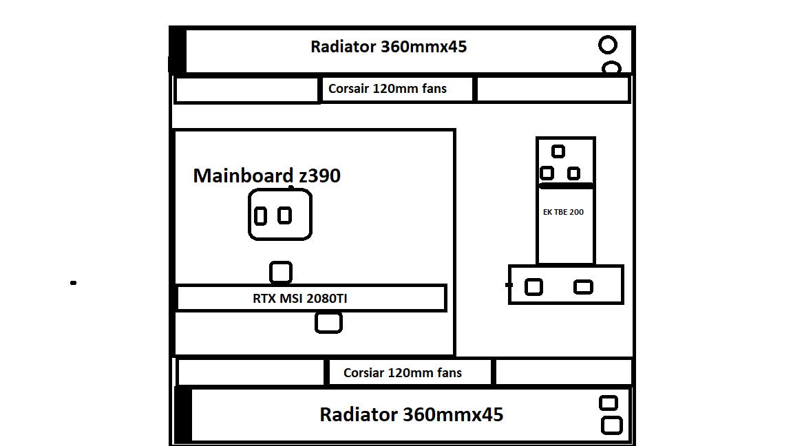

Habe halt echt bedenken mit den Hardtubes das ich sie vielleicht ein wenig zu kurz/Lang lasse und sie dadurch leaken könnten oder ich zu viel spannung aufbaue wenn sie ein wenig zu lang sind..
System würde ich ungefähr in die Richtung machen (https://gyazo.com/22475fff9342cd89b330b21cfd0fba7c)
Kann man machen, will ich dir nicht ausreden, sieht auch schick aus, allerdings verlierst du Kühlleistung, und speziell das O11 ist jetzt nicht das beste Gehäuse für Airflow. Wollte auch so n Distroplate, aber nach einigem Lesen verschiedener Meinungen in mehreren Foren bin ich davon weg, mir ist Leistung wichtiger als Show.

Die Sache ist halt; Genaues arbeiten! Grundsätzlich empfehle ich dir, die Biegungen zu machen und erst hinterher das Rohr abzulängen. Und wenn es ablängst, lass je nachdem wie gut du messen konntest einfach noch 3-5 mm mehr stehen, abfeilen kannst immer, aber hinkleben wird schwierig. Normalerweise hast du auf den Rohren wenn sie passen keine Spannung drauf, sonst sind sie entweder zu lang auf einer Seite oder der Biegewinkel passt nicht.

Ps: Die Radiatoren haben auch auf der andern seite noch 2 anschlüsse wenn ich ihn rumdrehe für den unteren vielleicht
Die wege werden trotzdem ziemlich lang sein richtig? würde echt gerne mit Hardtubes arbeiten nur leider hab ich da zu viel angst vor.
Achso noch etwas meinst du es lohnt sich hinten wo das Reservoir dran kommt noch 3 Lüfter hinten dran zu machen ohne Radiator?

Wär das so richtig verbunden? oder könnte man sie noch anderst verbinden?
