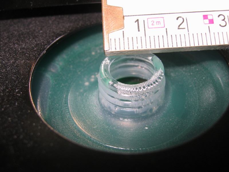

Das blubbert im AGB, da der Rücklauf nicht unterhalb des Wasserspiegels ist, wenn man sie normal auffüllt...
Lösung: Beim Füllen Rechner nach hinten kippen und den Ausgleichsbehälter im 5,25" Schacht soweit auffüllen wie möglich. Da bleibt dann immer noch genug Luft zum Ausgleich der thermischen Ausdehnung drin und das Blubbern is wech... :bigok:

Lol, vor allem müsste der Schwamm durch die Füllöffnung gepresst werden... Durchmesser ist so 8mm :lol:

das sind mehr als 8mm ! aber keine 8 cm^^ vllt 3 cm oder so

Ok, ich lasse mich auf 10mm hochhandeln...
