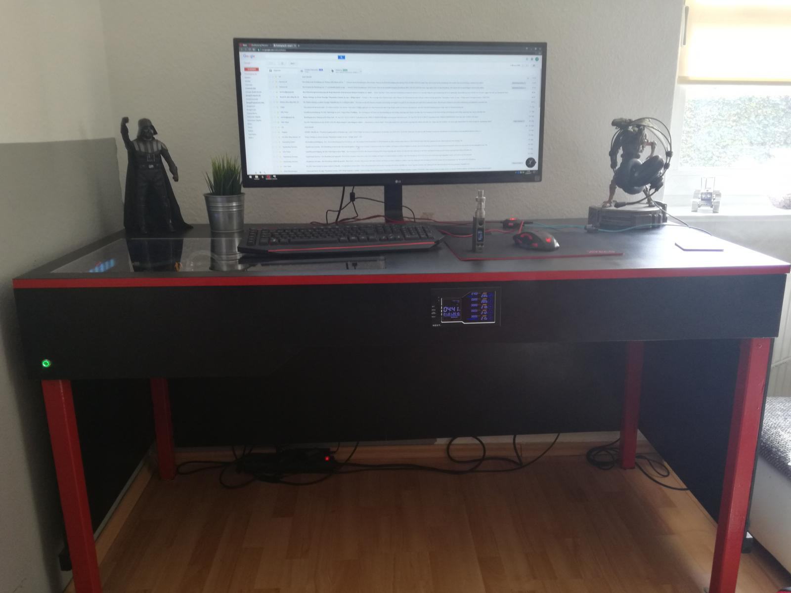

Mein DeskPc bzw dessen Platz könnt ihr hier gut sehen, also Platz habe ich genug.
was haltet ihr davon?

also platz habe ich ca Tiefe: 55 * Höhe 18 cm * Breite 30 cm
an der linken seite wo aktuell die 2 lüfter sitzen, würde ich den radiator anbringen.

ja optik wäre einer der kritikpunkte genau, guck mal im ersten post dort siehst du mein "Gehäuse" das ist ein DESK-PC. Platz ist da genug.
Habe mir jetzt nen 2ten 360er Radi mit reingepackt in den warenkorb, es ging aber auch um die wege und ob das probleme gibt, von ganz links bis rechts sind es 70cm, wenn das kein problem ist lege ich halt so lange schläuche :p

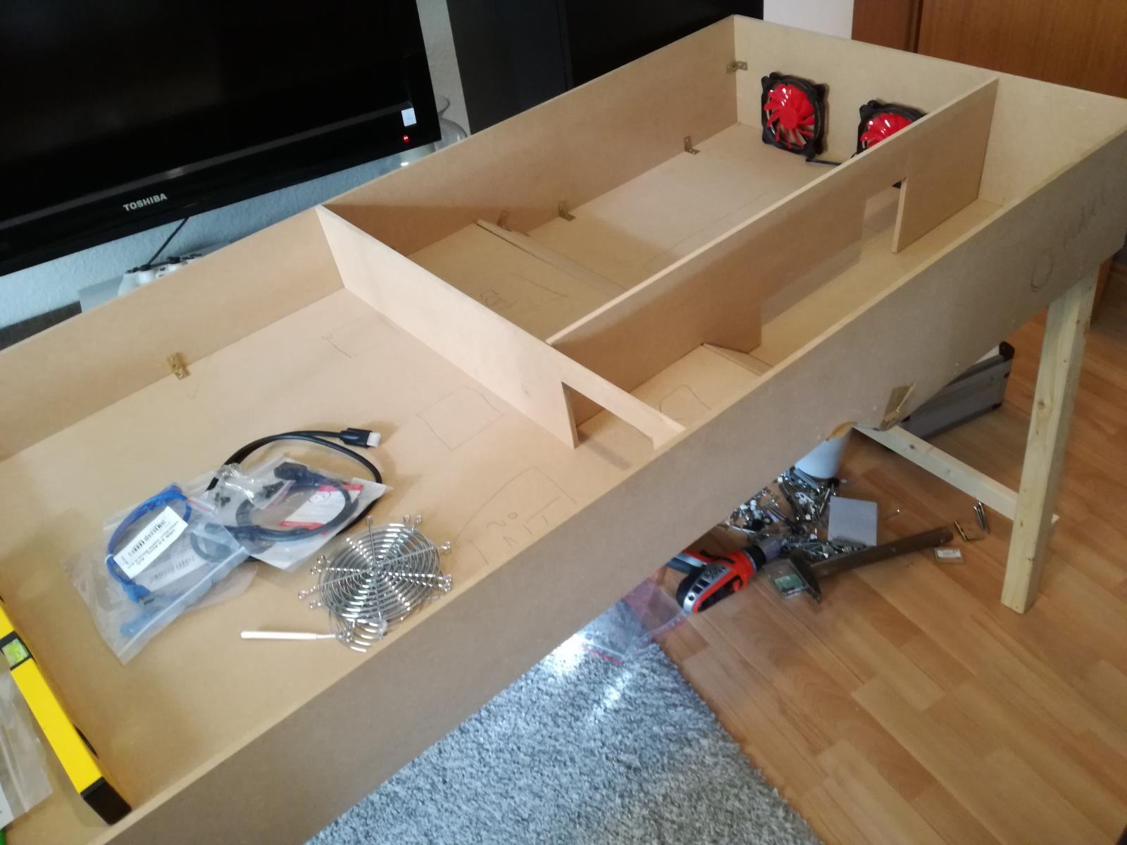

Also 2 360er passen? Wie werden die belüftet bzw. können belüftet werden? Platz ist lt. Bild ja ne Menge da, aber ob das immer so sinnvoll ist, ist ja die 2.Frage.
links würde ich den ersten 360er rein packen, die werden nach aussen belüftet, dort wird dann der schreibtisch einfach passend freigemacht.( auf dem bild unten da wo die lüfter stehen)
rehcts sieht das ganze etwas anders aus da ist nach rechts nicht ende des Schreibtischs sondern dort kommt noch ein fach, ich kann aber nach hinten hinter dem sichtbaren bereich mit dem fenster ist noch ein fenster, was nicht sichtbar ist, dort kann ich ohne weitere nach hinten raus noch einen 360 setzten.
moment hier ein bild des aufbaues des schreibtisches.

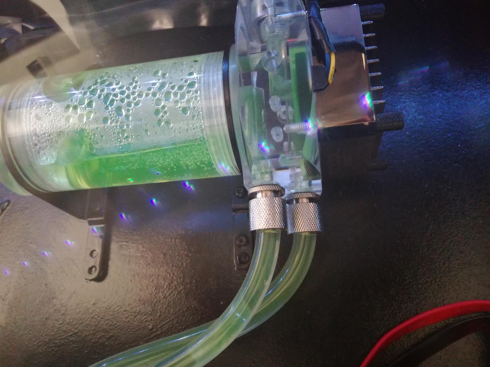

also hab die sachen heute bekommen, alles zusammengebaut und es funktioniert relativ gut, ich muss mir leider neue lüfter holen da meine alten leider nicht unter 800RPM regelbar sind und diese sehr laut sind..... die noiseblocker xl1 sollen ganz gut sein?
desweiteren habe den AGB jetzt liegend montiert aber immer wieder das problem das er wohl luft anzieht obwohl er voll war.
kann es sein das der AGB nicht liegend montiert werden darf ? oder muss ich den AGB etwas schräg verbauen, das heisst die anschlüsse tiefer als die obere seite?

ja okay, aber 100% waagerecht darf er auch nicht liegen oder?

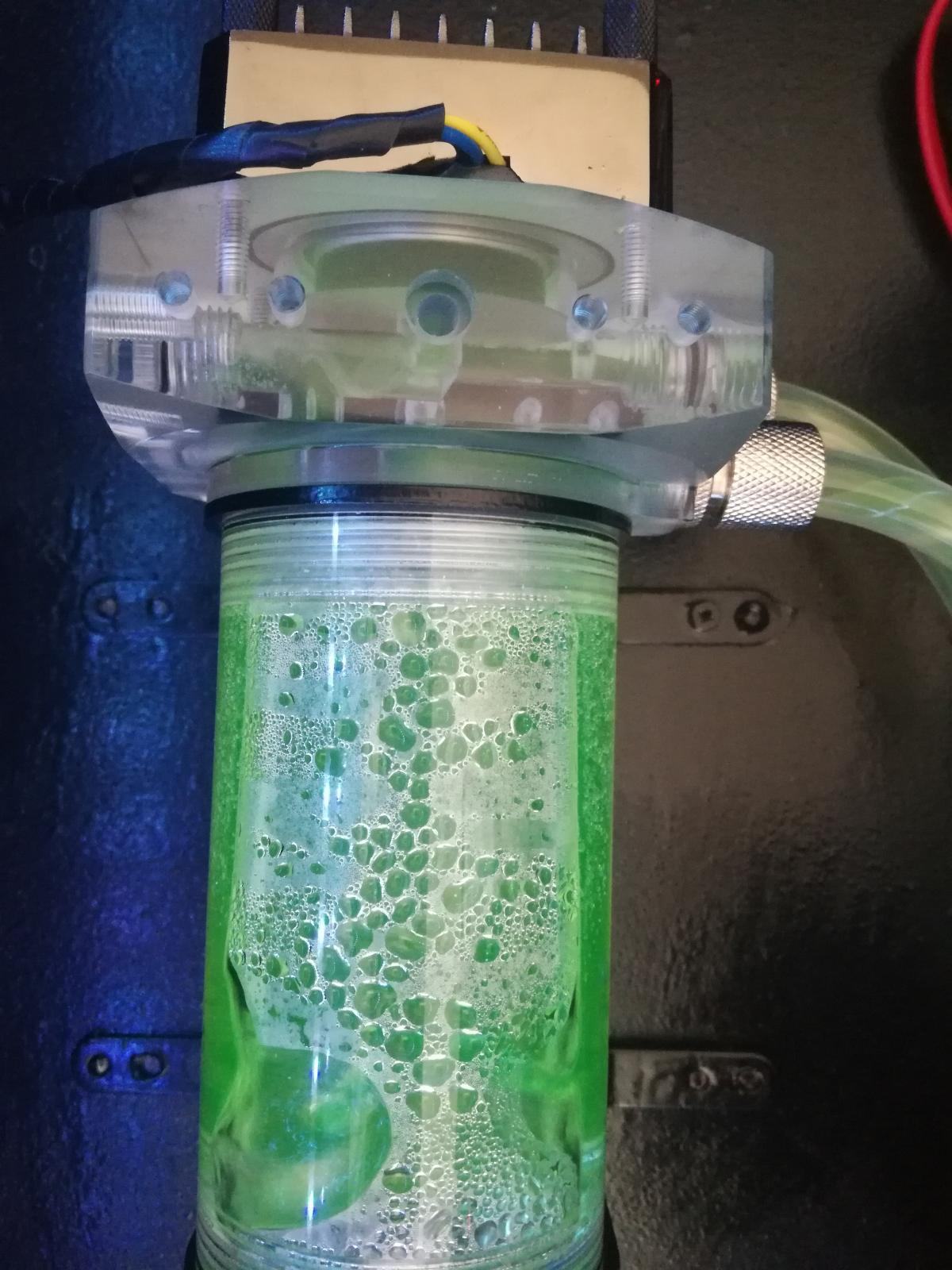

ich habe immer noch luft im Radiator, habe schon versucht ohne lüfter und das ganze mal etwas erhitzen, hat aber leider nicht funktioniert....
Der Auslass vom AGB sollte unter Wasser (unten) sein, das geht auch in waagerechter Position.
der auslass (im AGB inneren) ist aber etwas über der mitte in meinem AGB und dadurch ist es fast unmöglich den in waagerechter position dies zu erreichen.
und der OUT anshcluss ist unten, aber dennoch habe ich diese probleme.
hier mal ein Bild :
ich glaube nicht das er luft zieht bzw sehe ich keine blässchen im system, aber dennoch pletschert der radiator vor sich hin, und es ist nicht der ABG sondern wirklich der radiator.
Hast da ne idee?

1. AGB ruhig noch ein wenig voller, sowieso und wegen 2.
2. Einfach laufen lassen, das Plätschern im Radi wird mit der Zeit weniger, wenn alle Luft raus ist. mit 1. verhinderst du dann, das neue hinterherkommt.
3. Radi/Tisch im Betrieb schütteln /rütteln beschleunigt das Entlüften, ebenso Schlauch zusammendrücken und loslassen.

der ist schon recht voll, das sieht auf den bildern weniger aus es sind noch ca 2 cm wenn er steht, nicht befüllt.
was meinst du mit "sowieso", das verstehe ich nicht ganz in dem zusammenhang :confused:
Der AGB sollte (sowieso) immer zu ca 2/3 bis 3/4 voll sein, aber das kann in dem Fall auch an der Aufnahme liegen, dass das täuschte.
Ist die Pumpe/AGB denn richtig waagerecht?
ja ist komplett waagerecht, vielleicht mit leichter tendenz richtung anschlüsse, also wäre das ja sogar förderlich die leichte schräg lage, aber wirklich nur sehr leicht.

also ich habe jetzt gepumpt an den schläuchen bis zum geht nicht mehr, während des pumpens ist das plätschern weg, aber es kommt sofort wieder.....
das hört sich an wie ein spring brunnen, ist extrem laut und ich kriege es nicht in den griff .....
