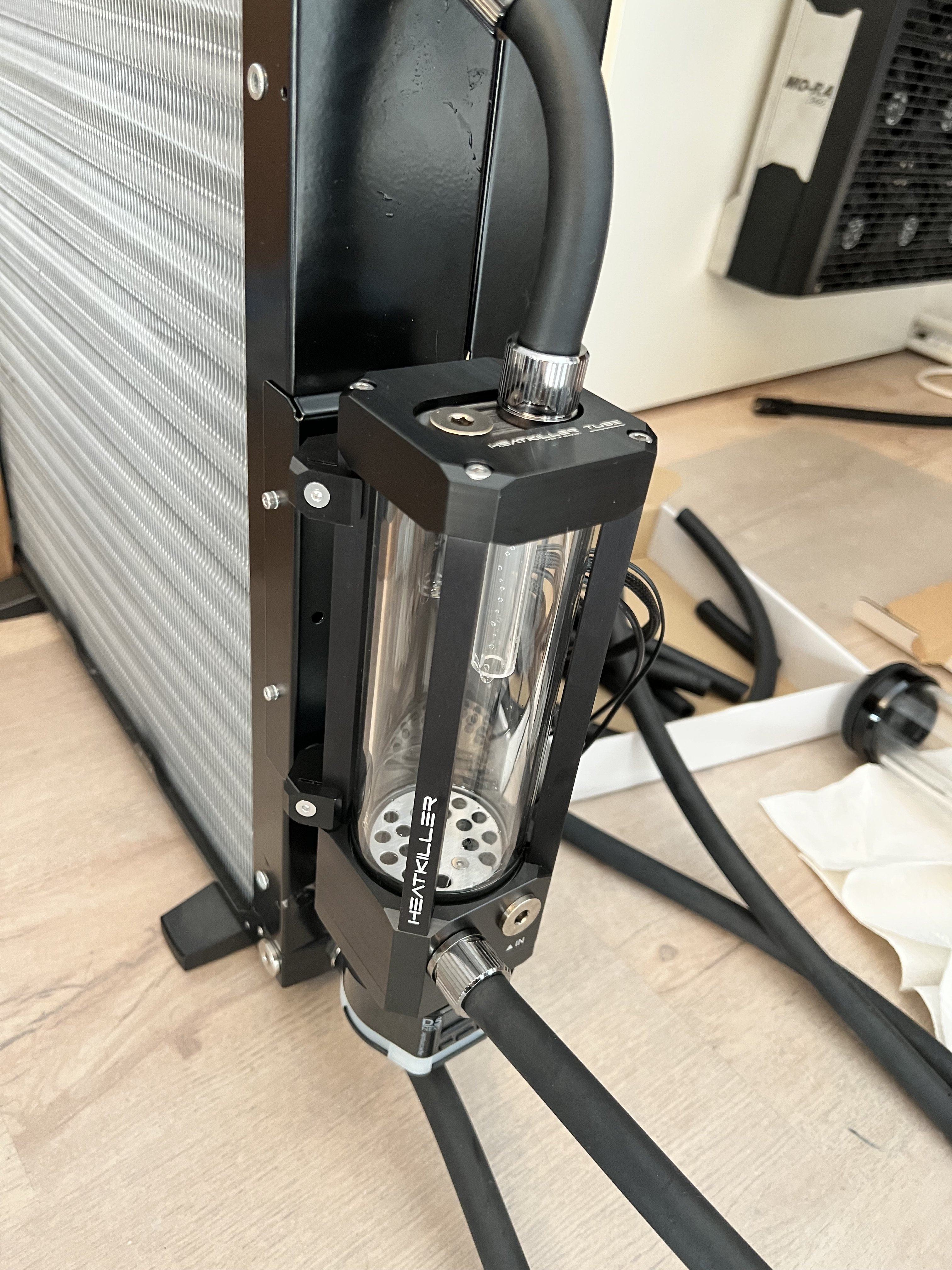

Willst du den Heatkiller Tube am Mora verbauen? Dann brauchst du dafür noch das Mounting Kit. Und ich würde nur den 150er nehmen und nicht den 200er.
Dann noch eine (die hohe) Lüfterblende und natürlich passende Lüfter und am besten noch ein Quadro zum regeln der Lüfter.
Anbei ein Beispiel, wie es dann aussehen könnte.

Gefällt mir tatsächlich beides ganz gut. Dachte zuerst ich bau die Tube nach drinnen, weil genug Platz. Gibt es da einen Vorteil, die Tube an den Radiotor zu setzen? Vermutlich einfacher dann zum befüllen bzw. für Wartungsarbeiten?
Die Pumpe kommt dann nach drinnen oder auch draußen an den Radiator? Benötige ich dafür sowas:? Dein Modul sieht irgendwie anders aus.
Das Modul ist dann für Pumpe und Tube?
Ja, und du hast mehr Platz im Case. Aber sagen wir mal so, mit dem P8 ist beides kein Argument und aus optischen Gründen würde ich sie drinnen lassen, sofern der Mora eh am Gehäuse festgeschraubt wird. Oder willst du ihn jetzt freistehen lassen?
Die Pumpe kommt immer nahe an den Ausgleichsbehälter, sodass das Wasser ungehindert vom Agb in die Pumpe läuft.
Das ist das große Modul, wo du zwei Pumpen und einen Agb montieren kannst. Generell brauchst du beim HK Tube eigentlich immer das Basic Mounting Kit, wenn du ihn seitlich montieren willst.

Kurze Frage zu meiner Skizze:
- ist der Kreislauf so richtig
- oben am Deckel sind die Anschlüsse für die Schläuche
- unten kommt dann die Pumpe dran. (der Tubeboden ist extra ausgewählt für D5 Pumpe) Passt dann da jede D5 Pumpe z.b. D5 Next trotzdem oder benötige ich dafür einen extra Aufsatz?
- wenn alles soweit korrekt wäre, würde ich 8 mal G1/4" benötigen? Und dazu dann 8x Schlauchfittinge. Würde die dickeren wollen für den Durchsatz. Also 16/10. Hätte schon gern durchsichtig, damit ich seh wohin die Suppe läuft.
Nein. So arbeitet die Pumpe gegen einen verstopften Ausgang. In der Vorderansicht ist immer unten links der Ausgang der Pumpe.
Den Mora wirst du auch nicht so verschlauchen, sondern seitlich.
Ja.

ist halt hochwertiger , allein vom metall - aber im grunde machen es auch die günstigen ...
Danke. Werd jetzt nicht an den 20 Euro sparen bei den Summen. Will einfach nur direkt ordentlich, als 1 mal Lehrgeld.
Mit Quadro meinst du eine Lüftersteuerung? Schätze sowas macht sinn, kA ob da noch genügend Anschlüsse auf dem Board wären.
Frage zur Tube weil du meintest nur 150er. Das Teil ist quasi nur ein Ausgleichsbehälter oder hab ich dann ingesamt 150ml im System? Schätze in den Mora passen ja auch ein paar ml.
Würde ich sowas hier auch benötigen?
Oder erübrigt sich das mit der Wasserkühlung? Hab gelesen, dass dann die Garantie auch flöten wäre. Würde dann lieber drauf verzichten.
Hier nochmal der aktualisierte Korb:
Du brauchst noch die Befestigung für den AGB:
Aquacomputer Quadro ist eine Lüftersteuerung, die du am Mora unter der Blende anbringen kannst.
Einen Frame würde ich auch verbauen. Aber nicht den von Thermalgrizzly, sondern von Thermalright. Der ist um einiges billiger.
Und die restlichen Fragen wurden ja teils schon beantwortet.
einen vorteil gibt es , du hast halt alles in einem paket - wenn du also das mora paket mal via schnellverschlüssen trennen willst und zb an einem anderen pc anschliessen möchtest isses halt perfekt und einfach zu machen.
einen frame solltest du dir bei einem 12gen/13gen intel cpu immer zulegen. 1. du vermeidest bending , 2. du senkst temperaturen
und nein garantie geht nicht flöten ... (kann dir ja auch keiner nachweisen)
die watercool pumpe würde ich nicht kaufen , nimm da lieber eine d5 next
für die lüfter würde ich noch ein splitter kaufen + quadro lüftersteuerung
du brauchst noch kabel , sei es usb / pwm / strom & tube
Und ich würde gerade die D5 Next nicht im Zusammenhang mit dem Heatkiller Tube nutzen. Da hatte ich und viele andere auch Vibrationen und nervige Töne egal bei welcher Drehzahl.
Also die Tube kommt jetzt rein. Doch nicht ans Gehäuse. Soweit bin ich schonmal. Damit entfällt das Montagzeugs für den Behälter.
Fan Grill dafür mit rein. Pumpe D5 wieder raus, weil D5 Next nicht verfügbar und dafür dann DCC gewählt. Gibt es nur die 1 zur Auswahl.
Diese Pumpe hat dann einen PCIe 4Pin Anschluß oder wie bekommt die Saft?
Hier nochmal der aktualisierte Korb. Fehlt dann nur noch das Kühlmittel. Aquacomputer Double Protect Ultra derzeit nicht lieferbar.
Wo willst du den AGB nun verbauen?
Im Gehäuse oder am Mora?
Du kannst auch ruhig die D5 PWM von Watercool nehmen. Ist dennoch eine gute Pumpe, bietet nur nicht alle Features wie die D5 Next. Bei Aquatuning.de ist sie übrigens auch lieferbar, genauso wie bei Aquacomputer. Ich würde sie aber zumindest in Kombi mit der Heatkiller Tube am Mora nicht nehmen. Dann eher eine andere D5.
Schnelltrenner würde ich noch dazu nehmen, sowie den X Splitter für die 200mm Lüfter. Passendes Male to Male Kabel nicht vergessen.
Ich würde den AGB drinnen verbauen wollen. Optisch schöner.
Laut dem verlinkten Waku-Guide - meine ich gelesen zu haben, das dcc Pumpen einen höheren Druck erzeugen, der für die Kühlung besser wäre. Natürlich im Zusammenhang mit dem Durchfluss. Das ist aber auch eine Lebensaufgabe das Ding durchzulesen. o_O Vom Verstehen und Verinnerlichen mal abgesehen.
Ich weiß es aber auch nicht genau. Wenn ihr alle sagt D5 passt schon und besser als DCC dann mach ich das so.
Die Schnelltrenner für den Mora hätt ich wohl gern: Ist das dann sowas hier? Jeweils 2 mal Mädchen 2 mal Junge? Für Ein- und Ausgang vom Mo-Ra. Sind da schon die Fittinge mit drin?
Hier nochmal der Korb mit x Splitter und Male to Male Kabel:
Danke. Grad bestellt. Ich versuchs mit dem Ding von dir.
Ach nochmal kurz die Frage wegen der Pumpe woher die ihren Strom bezieht und ob ich dafür auch ein Kabel benötige oder ob das Pci 4 PIn ist.
Also eine DDC ist auch nicht schlecht. Das wollte ich nicht sagen. Die D5 ist mittlerweile wohl weiter verbreitet, aber eine DDC ist auch eine gute Lösung. :)
Ja, genau solche Schnelltrenner. Die verlinkten sind auch für 16/10 Schlauch. Da brauchst du nichts weiteres für. Brauchst dann ja jeweils 2 von jeden.
