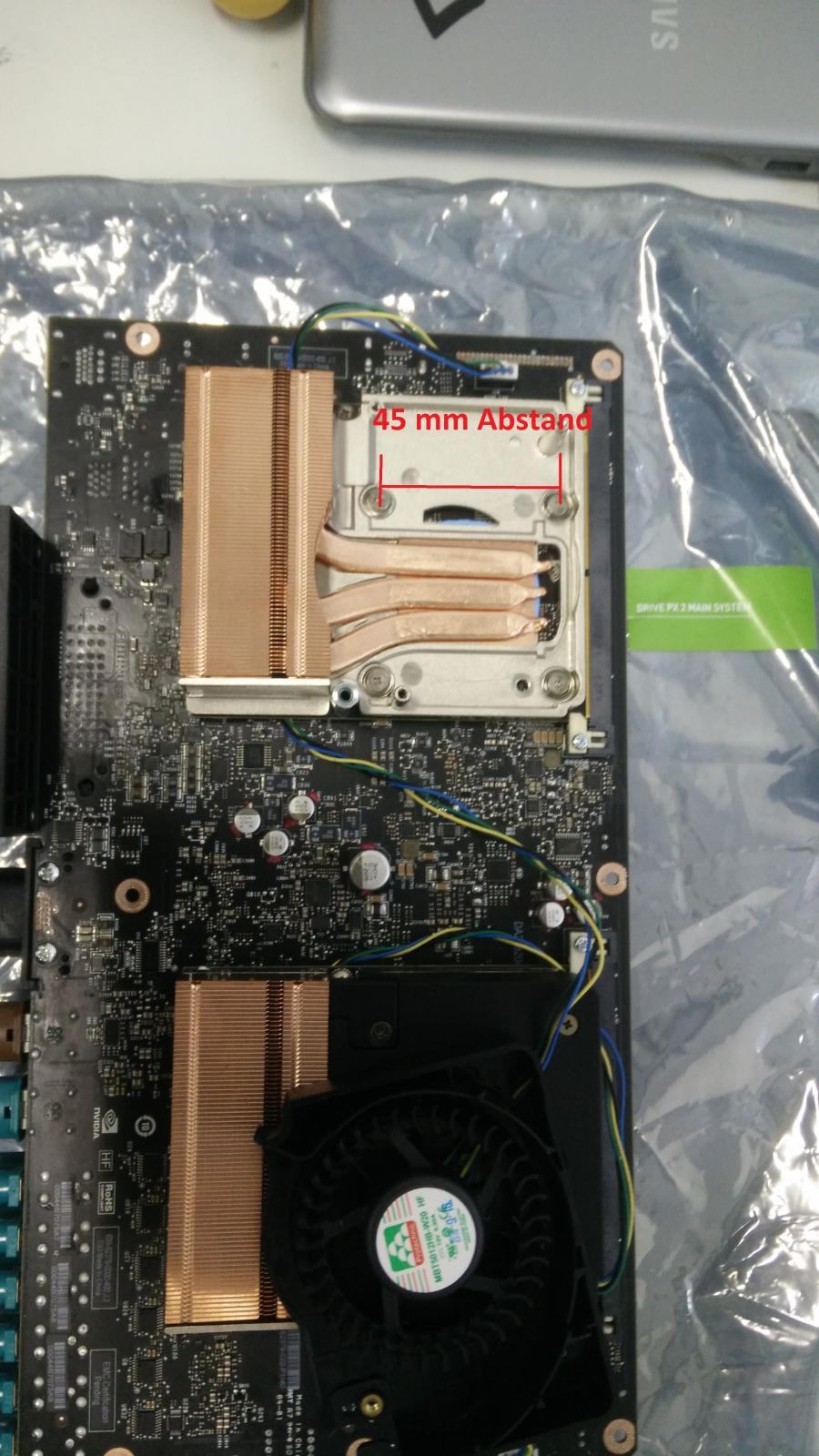

Wir bauen ein Rennwagen im Rahmen der Formel Student und benutzen dafür das System von Nvidia (PX 2)
Jetzt haben wir nur ein Problem.. wir möchten die Grafikkarten mit Wasser kühlen, doch wir finden nichts passendes.
Von Nvidia gibt es kein direktes Produkt, das wir beziehen können und im Netz finden wir auch kein Kühlkörper für die Größe. Der Abstand der Schrauben ist 45 mm und wir wollen den Kühlkörper auf die Kühlleitungen des Lüfters setzen => siehe Bild.
Jetzt zur Frage: habt ihr irgendeine Lösung dafür oder Tipps wie wir vorgehen sollen?
P.S. das System sitzt im Hinterwagen, an das keine Luft ran kommt. Ich sehe keine andere Alternative als die Wasserkühlung, um die Wärme ab zu transportieren.
P.P.S Pumpe und Wärmetauscher sind schon im Auto eingebaut (war für den Akku vorhergesehen) wir benötigen nur Schläuche und einen geeigneten Körper...
Würde wie VDC auch zum Watercool NSB raten. Vorteil gegenüber dem LE VUCI, kein Plexiglas, sollte bei den zu erwartenden Beanspruchungen (Vibrationen) in einem "Rennwagen"besser sein.
Wie VDC schon anmerkt, der Heatpipekühler sollte runten und der Chip direkt gekühlt werden (Wärmeleitpaste nicht vergessen ;) ).
Den Vuci gibts auch mit Delrindeckel und orig. Plexi bricht im Normalfall auch bei dem Einsatzzweck nicht

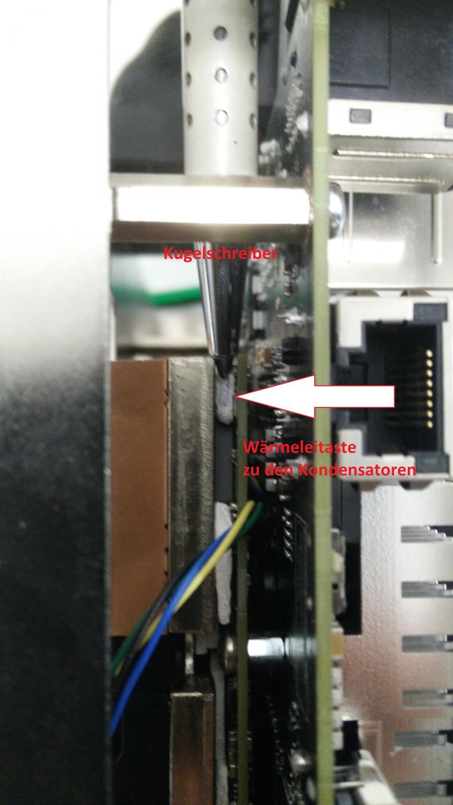

Hmm die Sache mit der Heatpipe ist, dass damit noch mehr gekühlt wird. Allerdings ist die Wärmeleitpaste so dick, dass ich mich frage, ob das überhaupt etwas bewirkt! => siehe Bild IMG_20170522_165244.jpg
Also doch drauf lassen oder eventuell passive Kühlkörper aufkleben?
MfG Tim
Der Schluss trügt, ohne Heatpipe kann der Kühler direkt kühlen -> kühler, was die HP leistet ist ja uninteressant.
Jup, Heatpipe runter und direkt auf den IHS mit dem Wasserkühler!
Ihr könnt auch Aquacomputer, Watercool oder gar AT/Alphacool anschreiben, ich bin mir sicher die würden einen anfertigen und stiften - evtl gegen einen Aufkleber am Fahrzeug oder so, aber ich denk mal für solche Projekte sind die gerne bereit etwas extra kostenlos anzufertigen. ;)
Der HK3 den VDC Verlinkt hat sollte ja aber scheinbar passen.
