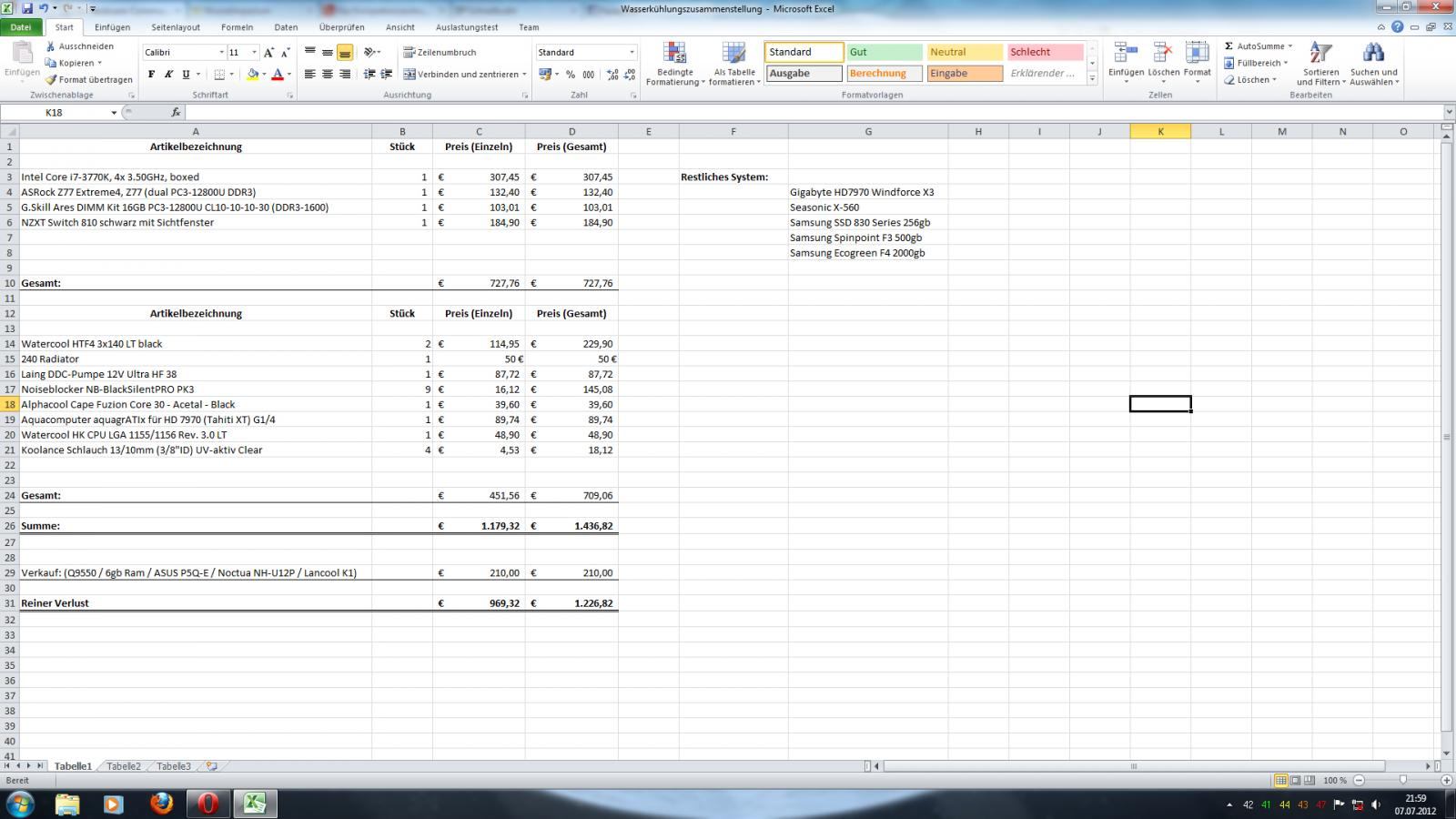

Hallo Leute,
ich will mir in den nächsten Monaten ein neues System inkl. Wakü zusammenstellen, und hab mir schon so manches rausgesucht:
https://www.aquatuning.at/shopping_cart.php/bkey/ab9a315a33ee740a72b1c9de7932adfe
Der eine 420 Radiator Watercool HTF4 wird auf dem Deckel, und der andere unter dem Deckel montiert werden, und ob es noch einen merkbaren Sinn macht, einen weiteren 240ger Radiator, wo ich noch nicht weiß welchen, am Boden zu montieren?
Was bräuchte ich noch, bzw. was könnte man noch ändern.
Für den Preis der zwei HTF4 kannste dir gleich nen Mo-ra 3 inc Lüfter kaufen. Dann haste mehr als genug Kühlleistung.
Stell mal einen Warenkorb von z.b. Aquatuning rein. so kann man den Warenkorb besser bearbeiten.
Wie hoch ist dein Budget für die Wakü?
Pumpe in Ultra Variante sinnlos, da reicht die T1 vollkommen aus...
Nehm lieber 16/10 Schlauch+ Anschlüsse, da bekommt man bessere Biegeradien hin, der knickt nicht so schnell ;)
Der DFM ist geschmackssache, womit willst du das Signal auslesen?
Der Aquacomputer Aquero 5LT dürfte laut Tests wirklich heiß werden, und für 58,48€ wäre ein Griff zu einer Lüftersteuerung zum überlegen, wobei man auch einiges Anschließen kann. Aber der LT hat eben kein Display, ich denke mal ich kann das dann via Software regeln, hab da noch nicht viel gelesen, nur so überflogen.
Die Leistung des Mo-RA3´s mag zwar sehr, sehr gut sein, aber ich will es Intern. :)
Nimm ich die 2 420ger statt des MORA´s käme ich auf 880€, was schon mal nicht wenig ist.
Den Mora könnte man einfach daneben hinstellen, und stehen lassen, nur habe ich neben dem PC wenig Platz. Und mit dem Mora könnte ich mir eigentlich ein neues Case sparen. Da könnte ich dann einfach eine Externe Wakü machen, und die Schläuche zur Kühlung über eine Schnellkupplung verbinden.
Es ist eben ein Midi Tower, da könnte man schon eine Pumpe, einen AGB (wird knapp) unterbringen, will aber dennoch ein neues Case. ^^

Ist ein Irrtum, da du gar nicht so einen hohen Regelbereich brauchst, es interessiert viel mehr, wie tief man runterkommt und da sind die PK3 nix.
Zusammenstellung sieht erstmal gut aus, nur der DFM ist nix, da du da noch Muffen brauchst, um auf ein G1/4" IG zu kommen und ich würde normale drehbare Winkel nehmen und nicht in sich drehbare.
lieber paar Euro drauf legen und den Aquacomputer DFM nehmen, dann kann man sich die ollen Adapter und Dichtungen sparen
PK3 gehen bis etwa 600-650 UPM runter, PK2 bis 400-450 wenn ich es gerade richtig in Erinnerung habe. im Grunde reichen die PK1 bereits aus !

- Statt den NB PK1 besser die PK2 nehmen, zumindest für den Radiator. Die PK1 lassen sich sehr schlecht regeln. Die laufen ab 7V schon auf maximaler Drehzahl.
- Statt dem Watercool Radi reicht auch ein günstiger Magicool.
- Warum 13mm Tüllen und 10er Schlauch? Das wird ne unnötige Quälerei. :fresse: 10mm PS Tüllen z.b. reichen da vollkommen aus.
- Für den DFM fehlen dir noch Adpater von 1/2" auf 1/4".

Gut, der Watercool HTF4 ist nicht günstig, aber qualitativ gibt es da eben auch keine Probleme. Und bei einer Wakü sollte man doch die Qualität nicht außen vor lassen. Hab mir mal den EK Water Blocks Coolstream Rad XTC 420 angeschaut, und muss sagen, der ist gar nicht mal so übel, und geht vom Preislichen her auch, er ist hinter dem Phobya und vorm Magicool 420 MC.
http://www.hardwareluxx.de/communit...e-22-08-11-nun-22-modelle-im-test-669248.html
Hab die PK2 jetzt im Warenkorb, die 9db wussten zu Irritieren.
Aber warum ich 13mm Tüllen genommen habe, frage ich mich jetzt auch noch. Muss später mal nachschauen, ob es auch mit einem 13mm (Innendurchmesser) Schlauch gehen würde, da würde dann auch mehr durch gehen, müsste aber die ganze Konfig umändern.

Du glaubst doch nicht etwa Herstellerangaben?
13er Tüllen nimmt man eigentlich nur mit 16/11er oder 19/13er Schlauch, den 16/13er sollte man gar nicht erst versuchen, den guckt man schräg an und man hat nen Knick.

Die DFM Adapter haben mittlerweile dicke O-Ringe statt der ollen Matschequetschdichtungen :fresse: dabei, trotzdem würde ich wie schon erwähnt auf den Aquacomputer DFM setzen, denn preislich kommt es etwa aufs gleiche raus und man muss nicht In/Out beachten und eine Plastikdüse erst raus fummeln.
Kann dir auch nur den DFM von Aquacomputer empfehlen, hab ihn selber und bin sehr zufrieden damit.
Auch das Gehäuse das du willst hab ich und bei mir sind oben ein 360x60 Aplhacool und hinten ein 140x60 Alphacool Radiator verbaut.
Gekühlt werden damit eine GTX 680 (Watercool Heatkiller inkl. Backplate), ein i5 2500k (Koolance CPU 370) und 4x4 Gb Corsair Dominator (Bitspower (THX Bundymania)) und die Wassertemperatur steigt auf Max 31Grad (Sommer bei ca. 28 Grad Raumtemp.) wenn das Ding längere Zeit unter Vollast läuft.
Schlauch verwende ich 16/10 Noprene mit Monsoon Schraubis in Chrome.
Die NB PK2 steuere ich über den Aquaero 5 XT USB mit Display, somit ist der Rechner im idle lautlos und ist erst unter Vollast zu hören.
MMn lohnt es sich hier ein paar Euro mehr auszugeben als es später zu bereuen.
