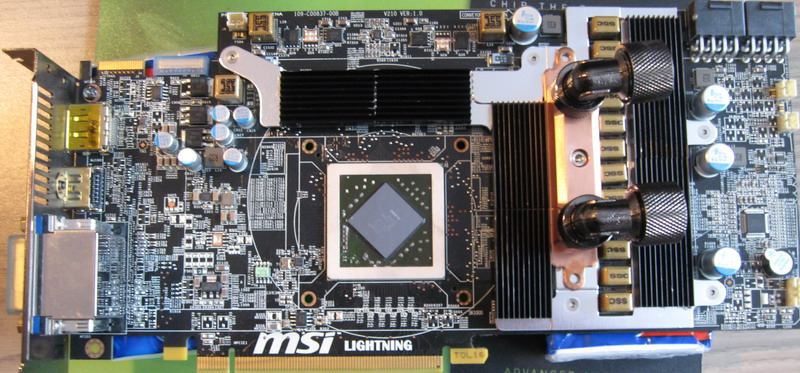

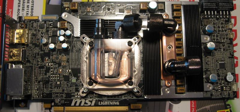

Nachdem ich die PCB der R5870 mit den 4Schrauben von dem Kühler befreit hatte, wurden die GPU und Kühlplatte gereinigt. Dann ging alles sehr schnell Auflagefläche vom IC-Kühlkörper und HEATKILLER reinigen, Kleber (Arctic Silver Premium Wärmeleitkleber) anmischen und wie im Bild zu sehen einfach aufkleben. (Der Kleber hält sehr gut, hatte Bedenken bei den Anschlüssen der Wasserkühlung. Es gab keine Probleme)

Bild mit montiertem GPU-Kühler.

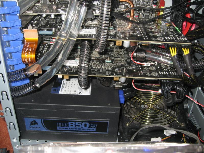

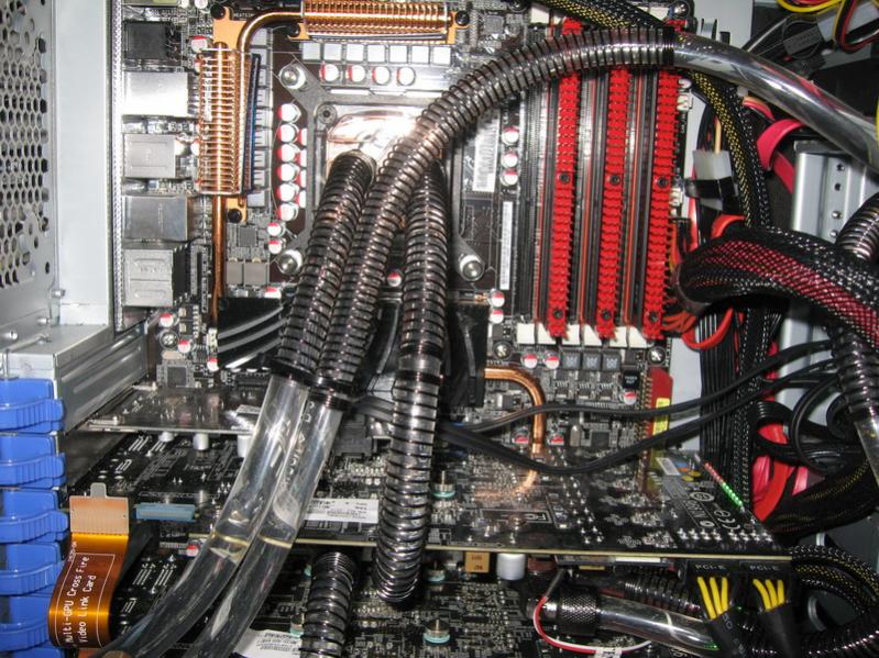

Bild im eingebauten PC.
attachment.php

das wäre ja zu einfach ;-) Die angebotenen Lösungen passen aufgrund des geänderten Platinenlayouts nicht! MSI spendiert der R5870 ein breiteres PCB mit zusätzlichen Spannungsversorgern ...
Gruß
Was glaubst du warum auf dem Kühler MSI HD 5870 Lightning drauf steht? :fresse:

Ausserdem Kabeke, der Grund warum so viele Karten abkacken sind nicht die GPU oder Ram, sondern die Spannungsversorgung, die jetzt sicher von einem leichten luftstrom gekühlt wird, was sicher nicht genug ist....
Er hat doch nen Mosfetkühler auf dem durchgehenden Blech, welches auch die Bauteile kühlt. Man müsste nur mal testen, wie warm die äusseren Bereiche des Bleches werden.
Hätte man lieber doppelseitige Wärmeleitklebepads von 3M benutzt. Hält bombensicher und ist durch vorsichtiges abdrehen spurlos wieder entfernbar.
Die kleinen schwarzen Mosfetkühler sind irgendwie auch nur zierde. Die Hauptkühlleistung wird wohl durch den Mosfetkühler auf dem Blech erfolgen.
Ist klasse geworden, aber nicht so recht durchdacht
ich schätze mal, du hast die vrm kühler nicht mit den ics verklebt, sondern nur die kühlerchen mit der platte?
ich finde es klasse, wenn leute auch mal was selbst machen (klang nur so, als ob du das rückwirkend unfreiwillig gemacht hast, wo doch nen ek gibt?)
