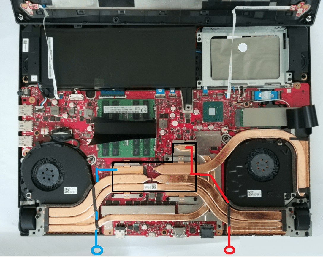

Hallo zusammen,
in der Hoffnung nicht gleich gesteinigt zu werden, versuche ich hier bei Euch Hilfe zu bekommen, da ich zu diesem Thema sehr wenig im Netz gefunden habe.
Ich beschreibe erst einmal kurz was ich warum tun möchte und der Übersicht halber unten die Fragen in Stichpunkten.
Ich habe das Notebook ROG STRIX SCAR III (G731GW-EV104T) und bin erst nach Kauf in die Welt der Virtual Reality eingedrungen. Nun reicht das Notebook auf Grund seiner relativ guten Performance ziemlich gut aus, aber für das was ich am liebsten tue (Flugsimulation mit DCS World) läuft es extrem am Limit. Manchmal ruckelt es sehr. Die Werte zeigen, dass die CPU, aber vor allem die GPU extrem heiß wird und das Energiemanagement von Asus ist gelinde gesagt das Allerletzte. Die Lüfter schalten mitten im Game von Turbo, auf Leistung, oder sogar Leise runter, obwohl das Game für Turbo Mode konfiguriert ist. Der Asus Support kann da leider auch nicht mehr helfen.
Diverse Lüftungskühlmöglichkeiten von außen habe ich probiert, aber mit einem Erfolg von max. zwei Grad. Eine testweise Absaugung der Hitze mit einem starken Staubsauger brachte immerhin ca. 10 Grad, aber das brachte mich auf die Idee mit der Wasserkühlung.
Ich habe nun dünnes Kupferblech und Kupferröhrchen bestellt und würde gern die Wasserkühlung ähnlich diesem Video bauen.
Allerdings würde ich die Kupferröhrchen komplett nach hinten raus führen, da dort schon zwei ausreichend große Schlitze durch die Kühlrippen gehen. Schläuche, Anschlüsse und Verbinder im Inneren möchte ich vermeiden. Ich benutze 0,5 oder 0,8 mm Kupferblech und löte es weich mit Lötzinn zusammen, danach entsprechend abdrücken. Testen würde ich das Ganze erst einmal mit einer kleinen Pumpe und einem Eimer Wasser, um Kosten zu sparen, falls es nichts bringt.

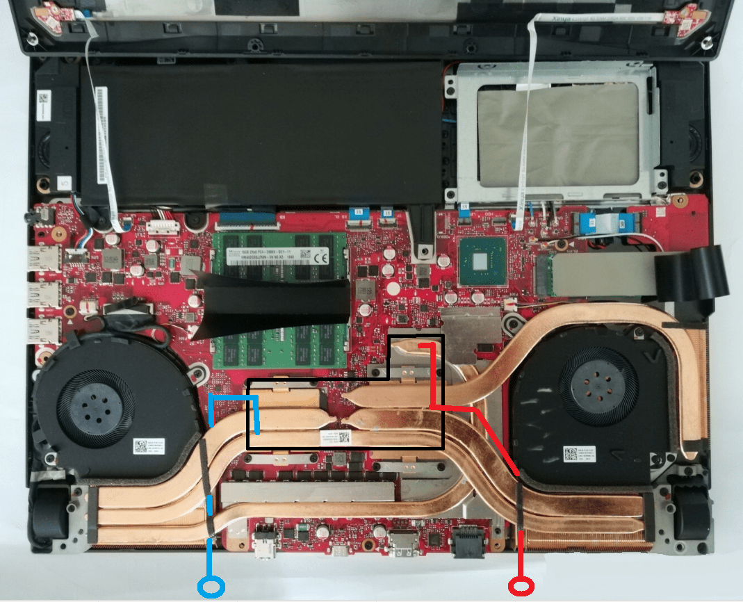

Eine Skizze mit eingezeichneter Vorgehensweise siehe unten.
Nun zu meinen Fragen.
1. was sagt ihr grundsätzlich zu dieser Idee? Ist so etwas überhaupt machbar? Sind grundsätzliche Fehler in dieser Vorgehensweise?
2. sollte ich den Kühler unter die Heatpipes (Nachteil, ich kann es nie mehr ohne WK betreiben), oder auf die Heatpipes (ich weiß nicht ob das dann eine Kühlung bringt, weil die Pipes die Wärme gar nicht dort hin bringen) verlegen?
3. Sollte ich in den Kühler kleine Umleitungsbleche einlöten, damit es anders durchströmt?
4. Wo bekomme ich entsprechende 3 Wege Ventile + Blindstopfen, oder am besten irgendwelche Klickventile her? Am liebsten wären mir Klickventile (ich weiß nicht ob es verständlich ist), wo ich ein Teil am Cu Rohr fest habe und ein Teil am Schlauch zum Radiator, sodass ich es schnell auseinander und zusammen klicken kann und beide Seiten immer (relativ) dicht sind.
5. wie ermittelt man die notwendige Größe des Radiators? (muss natürlich extern sein)
6. wie ermittle ich ob und was für ein Ausgleichsgefäß ich benötige (muss natürlich extern sein)
7. ich bin über jede andere/weitere Idee Info dankbar, vor allem, wenn jemand eine Idee hat, wie ich die Kühlung auch ohne Selbstbau hin bekommen könnte, ggf. mit fertigen Komponenten, die so flach sind.
Ich sage schon mal ganz herzlichen Dank und würde mich riesig freuen, wenn das irgendwie umsetzbar wäre, denn bei ausreichender Kühlung funktioniert die Flugsimulation, soviel weiß ich.
Viele Grüße
Hans

Das Hauptproblem bei den Kram ist halt der Platz.
Bei Watercool gabs damals z.B. Schlauchanschlüße mit M5 Gewinde.
Habe sie dort Micro System genannt.
Trennbare Anschlüße bekommste auch nur sind dieser so groß das du die nicht unter bekommen wirst.
Ich denke das denn man sowas machen will ein neuen Unterboden braucht wo durch man mehr Platz im Lappy bekommt.
Es ist schön das es bei dir mit Undervolting so gut geklappt hat :bigok:
Alles andere wäre ein Mega Aufwand geworden ;)
