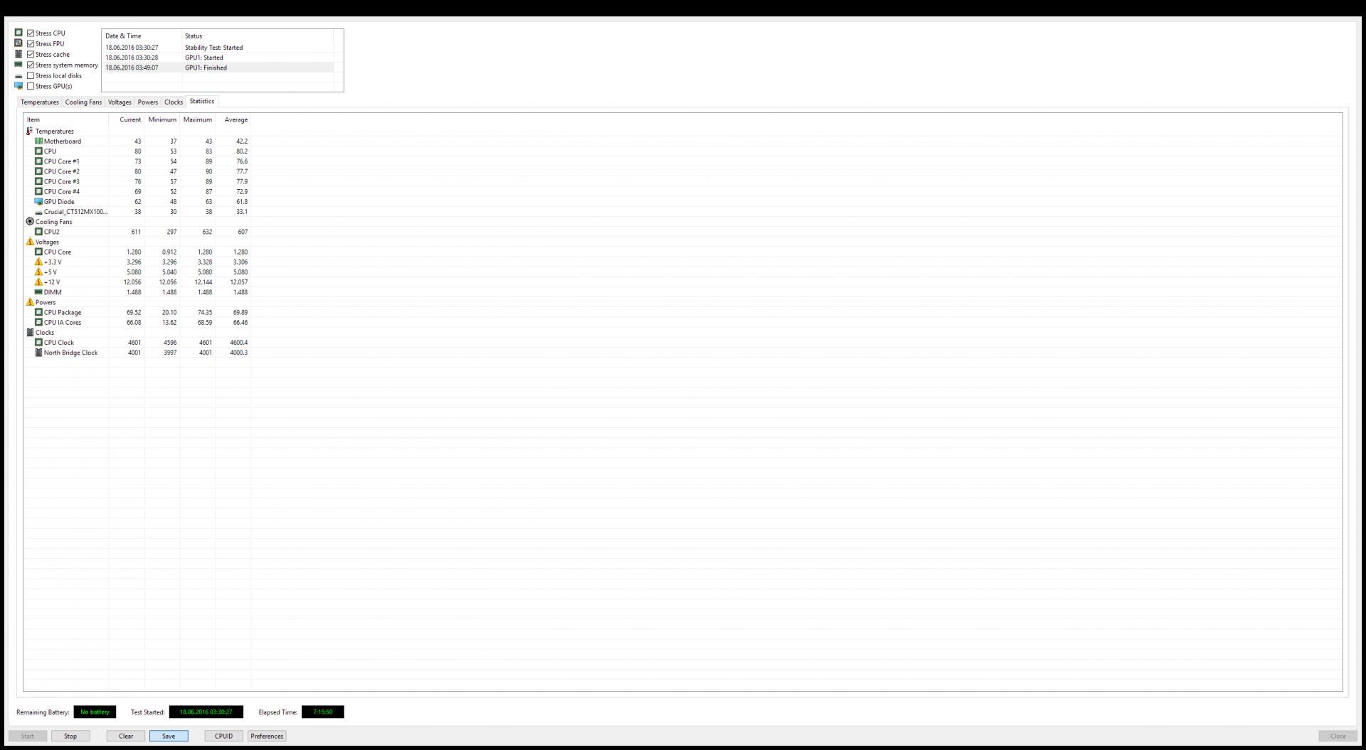

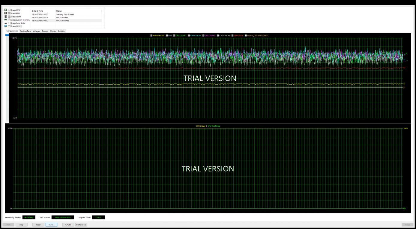

Dann habe ich 7 Stunden einen Stresstest mit AIDA64 und Furmark gemacht.
Hier kurz die Temperaturen:
CPU
- Höchste gemessene Temperatur an einem Core: 90°C
- Höchste gemessene Durschnittliche Temperatur an einem Core: 77,9°C
GPU
- Min 62°C
- Max 63°C
- Average 61,8°C
Nach einer guten weiteren Stunde Witcher 3 hatte ich CPU ~70°C und GPU 67°C.
Jetzt habe ich festgestellt, das ich noch meine Siltent-Konfiguration für die Luftkühlung anhatte.
Das bedeutet die Pumpe lief zwischen 20 und 25% und alle anderen Lüfter im System mit ca. 500 RPM.
Das erklärt auch, warum nichts von dem PC zu hören war.
Nun zu meinen Frage:
Die Temperaturen scheinen für mich in Ordnung zu sein. Allerdings stellt sich mir nun die Frage ob sich das Wasser im System überhaupt bewegt?
Denn als ich die Pumpe ohne PWM Signal angeschlossen habe, hat die Power ja nicht ganz gereicht um das System zu befüllen.
Wenn ich die Pumpe auf 100% stelle sinken die Temperaturen nicht wirklich. Vielleicht 1-3°C.
Viele Grüße,
bsHobbit
Hier noch die Screens von AIDA64

Ich denke das passt alles, da die Lüfter auf 500 RPM fix liefen. So irre viel Radifläche ist das jetzt auch nicht, Wassertemperatur wird da schätzungsweise Richtung 50 Grad gegangen sein...
