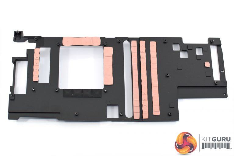

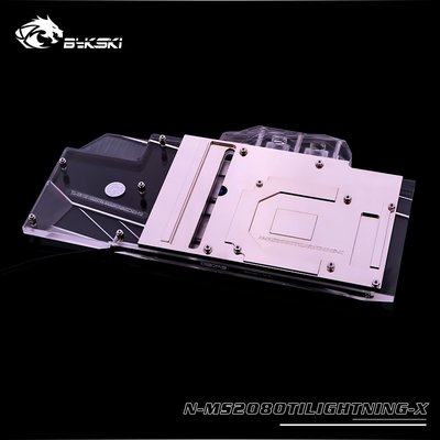

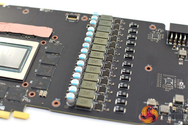

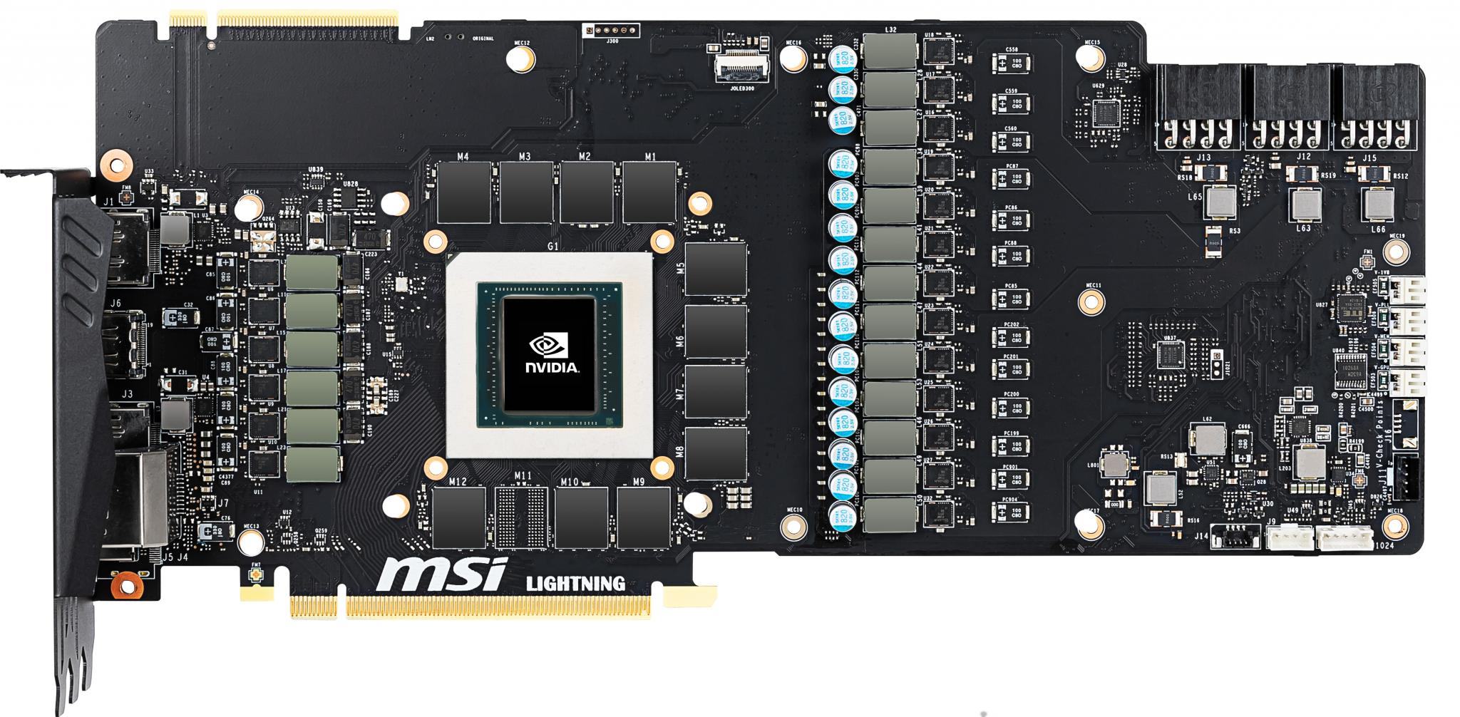

4. machte mir der Umbau der Grafikkarte noch etwas sorgen zum einen ist die Anleitung nicht gut da sie wohl für mehrere Grafikkarten gemacht wurde.
Das andere wäre beim Original kühler sind auf der Grafikkarte rechts alle 3 Bahnen mit Bauteilen mit dem wärmeleitpad verbunden, beim wasserkühler lediglich die 19 Spannungsphasen links und rechts also die kleinen viereckigen schwarzen Bausteine ist das korrekt?
Die LR 22 Teile müssen nicht verbunden werden? Für mehr würden auch die Pads die beim Kühler dabei sind nicht reichen
Passen tut der Kühler und wenn ich Pads nachkaufen würde könnte ich die Teile mit kühlen
Hier noch Fotos von Grafikkarte und altem Kühler und der neue der drauf soll
Also die Pads reichen für die Vrams sowie die 19 kleinen viereckigen bauteile die links und rechts auf dem PCB verteilt sind die LR22 Teile sind dann nicht mehr verbunden sowie die schwarzen rechteckigen teile
