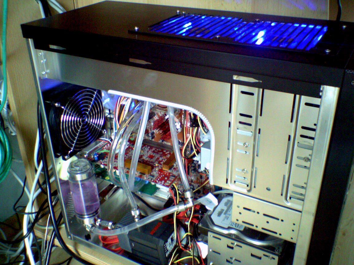

Ja der Radi passt auch mit lüfter noch unters dach allerdings ists dann wirklich recht eng und je nachdem auch ziemlich warm im gehäuse wegen der geringen Größe.
naja die temps sind schon ok ich hab so 38grad cpu@last, die 3 HDs werden so 35 grad warm unter last und der nforce 35 aber da weiss ich nit wirklich wo der sensor ist. Nur die Spannungswandler wurden ohne den zusatzlüfter knapp 65 grad warm und das führte zu abstürzen.
Ja das sind die Revoltek bei 7-8Volt.
ja die temps kommen natürlich auf die hardware an. Mein guter alter Athlon heizt bei 1,85 volt schon ziemlich heftig und dann noch die 9800pro mit v-mod. Und dadurch das die lüfter auf dem Radi ins Gehäuse rein pusten steigt die case temp natürlich auch an.
also insgesamt sind es 6 lüfter: 2x120mm im deckel, 1x120 vorne@7v, 1x120 hinten@7v, 1x120 im netzteil und der kleine 80iger über den Spannungswandlern den man unter normalen Umständen vernachlässigen kann.
Die Revoltec sind auf minimum Volt sehr leise allerdings hab ich bei mir das Problem das einer von den zwei klackert.
