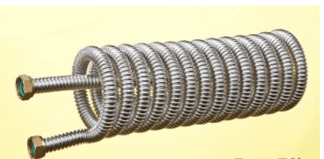

Daher bin ich am überlegen entweder 25m Qualitätsgartenschlauch abzudrücken und ca. 50cm im Erdboden zu verlegen oder ca. 20m Stahlwellrohr:
https://potz-blitz.eu/product_info.php?info=p168
oder halt ein Kupferrohr mit 10mm Innendurchmesser.

Ich habe vor eine ca. 15qm große Fläche aufzubuddeln - 5meter lang 3m breit - in der ich dann das Edelstahlwellrohr verlegen möchte in bahnen wie einen riesigen Radiator. Theoretisch könnte ich mit einem ordenlichen abstand ca. 50m Rohr "vergraben". ich glaube die Kühlfläche ist dann schon enorm.
Die zweite option wäre es tiefer in der Erde einzulassen und dann gedreht einzulassen und dann in Beton eingiessen:
die liegen aber schon dicht beieinander.

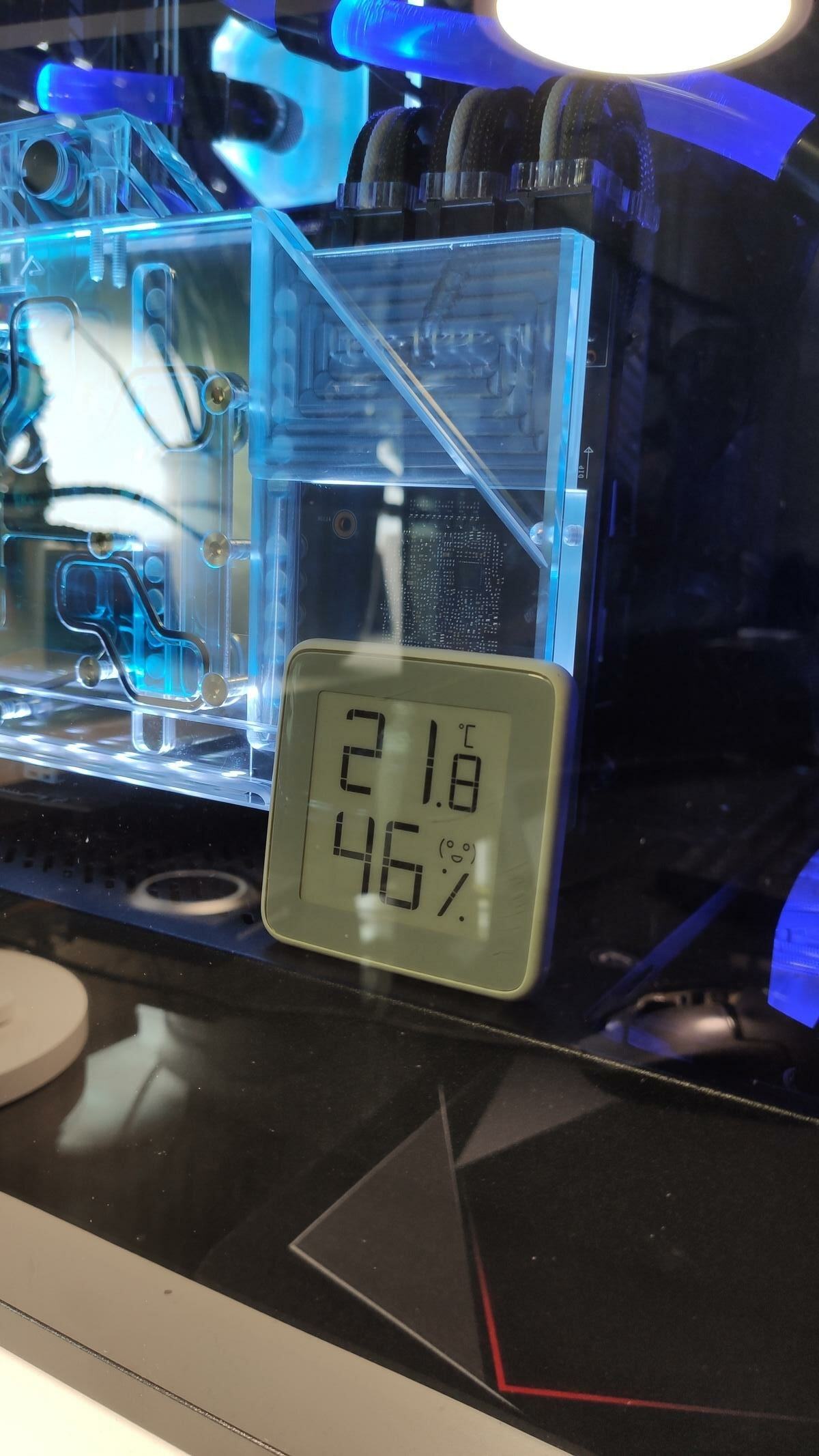

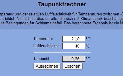

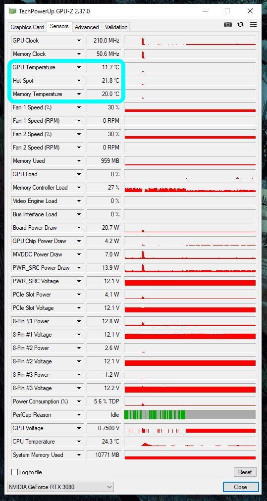

Wie schon oben erwähnt wurde solltest du bei sehr tiefen Wassertemperaturen vorsichtig sein. Im März als ich meine Keller-MoRa in Betrieb genommen habe, hat es mir im idle gut 11°C kühles Wasser durch den PC gedrückt.
Das war kein Problem, da die Luftfeuchtigkeit mit 46% recht gering war. Der Taupunkt lag bei 9,66°C.
Wenn es kälter geworden wäre und sich die wasserführende Hardware in meinem PC. Also CPU, GPU, Radiatoren, Fittinge usw. unter 9,7°C gefallen wäre, müsste man mit Kondensation rechnen. So wie eine kalte Bierflasche die man im Sommer aus dem Kühlschrank nimmt. So eine Tropfsteinhöhle möchtest du aber nicht im PC haben.

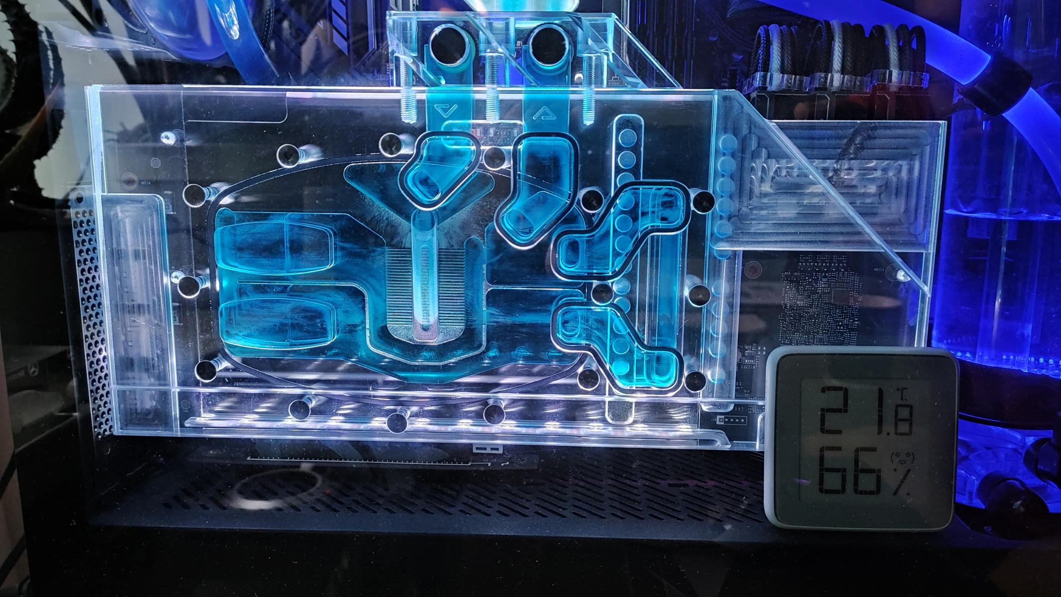

Jetzt im Sommer verschärft sich das Thema noch mal. Es hat die letzten Tag viel geregnet, wir haben bei gleichen Temperaturen im PC jetzt aber 20% mehr Luftfeuchtigkeit. Der Taupunkt steigt auf über 15°C.
Sinkt die Wassertemperatur unter diesen Umständen unter die 15°C muss ich mit Kondensat irgendwo im Gehäuse rechnen. Das wären natürlich bad news. Zum Glück ist es in meinem Keller (siehe Signatur) ja aktuell nur um die 16°C und die Zieltemperatur nach der die Lüfter regeln habe ich auf 19°C gestellt. Das ist schon ziemlich am physikalischen Limit. Zumindest für eine Alltagslösung wie ich sie anstrebe.
Anhang anzeigen 637691 Anhang anzeigen 637692
Anhang anzeigen 637695 Anhang anzeigen 637699
