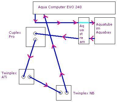

Ich werd nun doch erstmal nur den einen BlackICE Extreme verwenden, weil ich mich kurzfristig für folgenden Kreislauf entschlossen hab:
attachment.php
Vorher hätte ich halt für beide Kühlkreisläufe je 1 Radi verwendet, aber ich denke das sollte so erstmal reichen, sonst wird halt umgebaut :d

also ich würde für die verschlauchung zwischen den kühlern hinter der pume und vor dem radi 10/8 benutzen, dahinter 12/10 sonst bringt dir das alles relativ wenig ;)
da der xp für wenig wasserdurchsatz optimiert ist, denke ich ein gemoddeter hp-pro mit zentralem anschluss auf 1/4" vergrößert und neuer Düsenplatte sollte hier bessser performen, auf graka und nb könnte man auch die nexxxos kühler verwenden (wenn du da nicht mehr investieren willst reichen auch die angegebenen)
...wo gibt's den die 12/10 er Schläuche und entsprechende Anschlüsse zu kaufen? bei Netvader hab ich sie noch net gesehen... das wär auf jeden Fall 'ne Alternative, vor allem da auch beim CSP Guide was davon stand, das der am besten mit 3/8" Schlauchdurchmessern oder mehr funzt...
...und gibt's für den angesprochenen hp-Pro auch irgendwo 'nen Guide ode das Teil so zu kaufen??? Klingt interessant, aber davon hab ich halt noch nix gehört...
12/10 kannste ebenfalls vergessen weil die ganzen anderen parts nur anschlüsse mit 1/4" oder sogar nur 1/8" haben ...
Um 12/10 nutzen zu können braucht man scho darauf ausgelegte kühler ...
