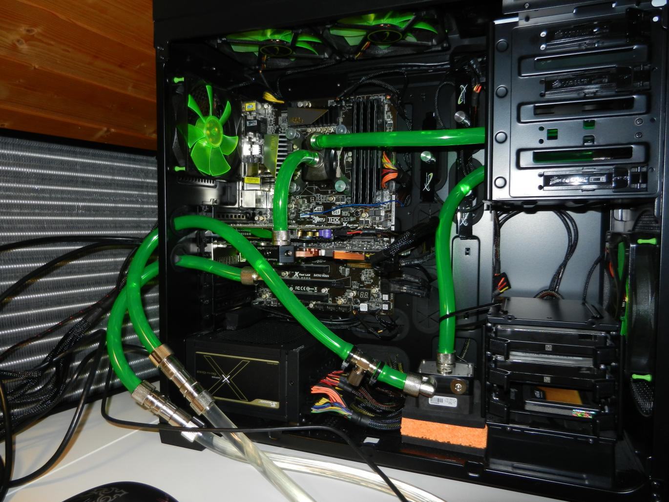

wakü 003.jpgwie schon beschrieben habe ich ja ein Ablasshahn vor der pumpe am boden ,
was mir ein bischen kopf weh bereitet ist der Cpu kühler und meine Graka ....lasst ihr das Wasser ab und bewegt das Gehäuse so das möglichst viel raus kommt ?
baut ihr alles erst aus und nehmt dann die Schläuche ab oder zieht ihr die Schläuche im eingebauten zustand ab ? das sicherste (denke ich) wäre es mit verschlauchung auszubauen und es im ausgebautem Zustand zu trennen oder .....
wollte ja noch was verkaufen von den alten komponeneten und es nicht zerstören:hmm: naja werde mich da mal ran trauen ....erstmal Wasser raus und dann sehen wir weiter......
lg wobbes
Ich würde es so machen, bzw. mach es immer so:
Ablasshahn auf (natürlich dabei ein Gefäß drunter :d) und die Brühre rauslaufen lassen, dann bei Dir Schlauch CPU --> AGB abziehen (natürlich muss der AGB komplett leer gelaufen sein), das jetzt entstanden "Loch" am AGB mit dem Finger verschliessen --> ein paar mal kräftig in den Schlauch pusten. Bei mir bleiben danach noch maximal ein paar Tropfen im System, die sich leicht mit Zewa auffangen lassen ;)
