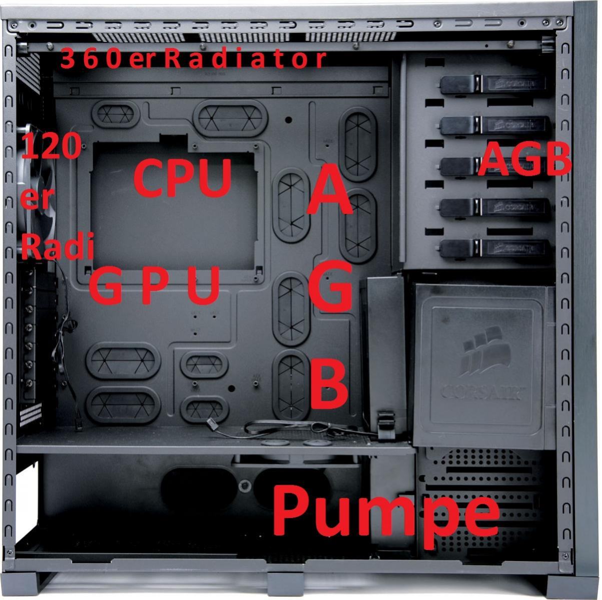

Hey,
ich möchte "schon wieder" ein wenig an meiner Wasserkühlung rumbauen und bräuchte da nochmal ein paar kompetente Ratschläge und Tipps.
Welchen 120mm Radiator soll ich nehmen? Wichtig ist gute Qualität! Soll hinten ran wie auf der Zeichnung zu sehen.

Auch mein 360er soll damit bestückt werden. Die blauen passen nicht mehr in mein neues Konzept :P
Dann noch ganz wichtig. Hab oft gelesen das bei einem Kreislauf mit 2 AGB´s einer voll läuft. Stimmt das ? Klappt das so wie bei mir auf der Zeichnung zu sehen ohne Probleme ??
Bin mir noch nicht ganz sicher ob ich AGB -> Pumpe -> AGB -> GPU -> 120er Radi -> CPU -> 360er Radi
Oder : AGB -> AGB-> -> Pumpe -> 120er Radi -> CPU -> 360er Radi
Was wäre besser ? Bei der unteren Variante würde ich dann von dem AGB im 5,25 Zoll Schacht, oben in den Röhren AGB gehen. Und unten raus dann an die Pumpe. Irgendwie gefällt mir das besser :P Würde das funktionieren ?

Den Alphacool Nexxxos ST30 bzw Magicool Slim Single kann man empfehlen.
Die Verschlauchung ist relativ. Du tust dich nur leichter wenn die Pumpe gleich nach dem AGB sitzt.
AGB1--> Pumpe --> GPU --> 120mm Radi --> CPU ---> 360mm Radi --> AGB2 ---> AGB1 So würde ich es machen.
Ob es funktioniert kann ich dir nicht sagen, ich nehme es mal an, dass es hinhaut. Nur wird dir der Untere AGB irgendwann volllaufen. Rein physikalisch gesehen.
Ich benutze zur Zeit einen Phobya Balancer und bin mehr als zufrieden damit.
Magicool ist mir zu schlecht verarbeitet. Ich schwanke zwischen dem Alphacool Nexxxos ST30 und dem XSPC RS120 BLACK Single Radiator.
So würde ich es auch am liebsten machen. Dann sind die AGBS direkt hintereinander.
Ansonsten muss ich AGB ---> Pumpe ---> AGB machen. Und ob das dann funktioniert wäre gut zu wissen :P

Der durchfluss ist sicher im keller. Also soweit ich weis klappt das so nicht. Der agb fängt ja alles ab o.o

Was fängt der denn ab ? Verstehe nicht ganz was du meinst. Die Pumpe zieht sich das Wasser doch aus dem AGB und der sollte ja immer genug haben.
Wenn die pumpe aus einem agb wasser zieht und gleich.den.nächsten pumpt geht sehr wenig wasser weiter in den kreislauf. Bzw nur mit wenig durchfluss da das becken gross ist und der schlauch dünn.
Gesendet von meinem GT-S5830 mit der Hardwareluxx App
Ah ok so meinst du das. Dann ist das so ja sinnvoller. AGB1--> Pumpe --> GPU --> 120mm Radi --> CPU ---> 360mm Radi --> AGB2 ---> AGB1
Würde gerne nochmal andere dazu hören, die vielleicht Erfahrung damit gemacht haben :)
Jupp genau. So klingts besser :)
Bei nem 120er ists egal, du siehst doch gerade mal die Seiten, der Rest ist verdeckt.
Es stimmt nicht, wenn die AGBs vollkommen dicht sind und es keine Wellenbewegung gibt, ansonsten gleichen sich auf Dauer die Niveaus an.
Ich würde das nehmen, was besser aussieht, dafür müsste man aber die Posi der Anschlüsse kennen.
Es funktioniert immer, es zählt nur, dass der agb vor der pumpe ist.

Das ist komplett Blödsinn.

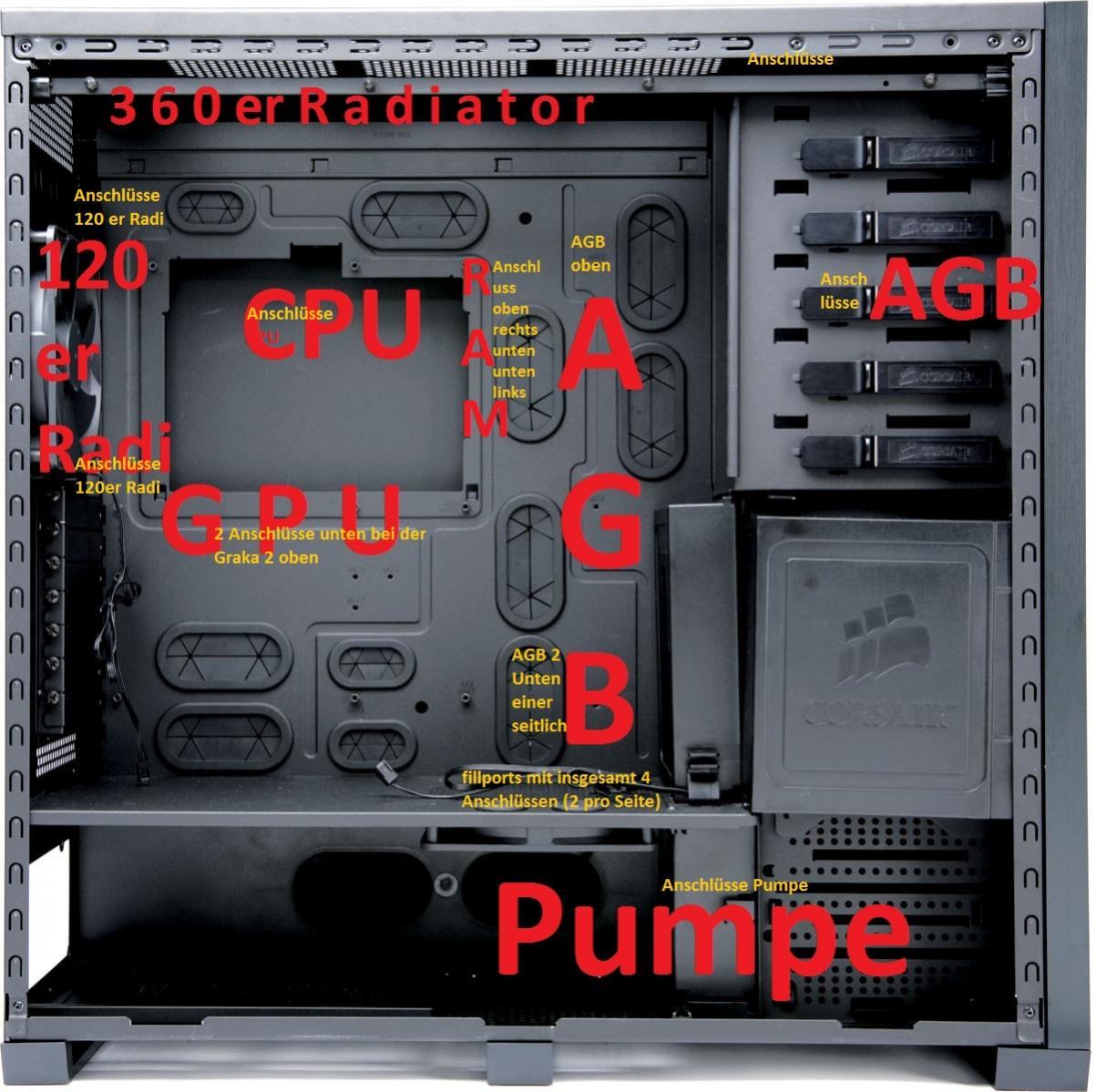

Danke für die antworten :) Ich zeichne morgen ma die posis der Anschlüsse ein.

Hilft dir das weiter ? :P
