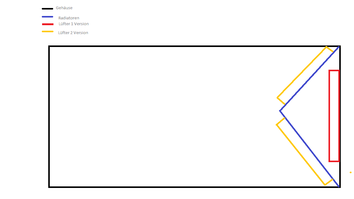

ich bin die ganze Zeit am überlegen wie bzw hauptsächlich mit welchen Radiator bzw Radiatorkombis ich mir meine Wakü in meinem Aquilla realisieren kann....
Gekühlt werden soll folgendes:
Core i5 4570 läuft im Moment undervoltet mit Multicore Enhancement mehr wird ja wohl auch nicht
und eine Amd R9 270, die dann wohl mit GPU only gekühlt werden soll. Die GPU soll dann evtl. bischen übertaktet werden ohne Spannungserhöhung die is bei der Karte nicht freigegaben bis jetzt.....
Folgende Ideen:
1. externe Idee
nen 360er oben mit ner Blechverkleidung ans Gehäuse gebaut... sollte ja reichen ?
2. das mir heute auf der Arbeit eingefallen... ich nens mal die V- Idee
zuerst dachte ich naja 2 240er in die Front nebeneinander, das wird allerdings sehr knapp( Front breite knapp 26cm) und ich würde die Front extreme aussägen müssen ausserdem verlaufen da die KAbel vom Front Audio und USB die ich dann nichtmehr durchführen könnte.... dann kam mir folgende Idee:
was wäre wenn
ich die beiden Radiator hochkant und dann wie ein V in nem gewissen Winkel aneinander stelle. Hoffe ihr könnt euch vorstellen wie ich das meine.. hab mal nen Bild gemalt gesehne von oben im Gehäuse.
zwei Versionen einmal das die Lüfter die Luft aus dem Gehäuse durch den Radi aus der Front drücken, oder das in die Front 2 120er Lüfter kommen die dann die Lüft durch den Radiator ziehen dazu müssten aber die beiden Radiator komplett dicht aneinander und am Gehäuse sein das die Luft auch nur durch die Lamellen kann. Die Versionen wäre in der Hinsicht besser das ich etwas Platz gewinne da das mit den Lüfter dran in Richtung Graka schon echt eng wird. allerdings bin ich mir nicht sicher ob die Lüfter genug sog entwickeln können um genug Luft durch den Radiator zu ziehn da sie ja nicht direkt drauf sitzen..... und auch nicht gerade mit 45db auf 12V laufen solln...
Jetz kommt ihr meint ihr das ist möglich bzw sinnvoll oder eher schwachsinn?In die Decke will ich ungern einen Radi setzten da ich sonst keine Lüftersteuerung bzw kein Laufwerk mehr habe....
1 200er in der Front wird für CPU und GPU nicht ausreichen oder?
Grüße
Kerl
