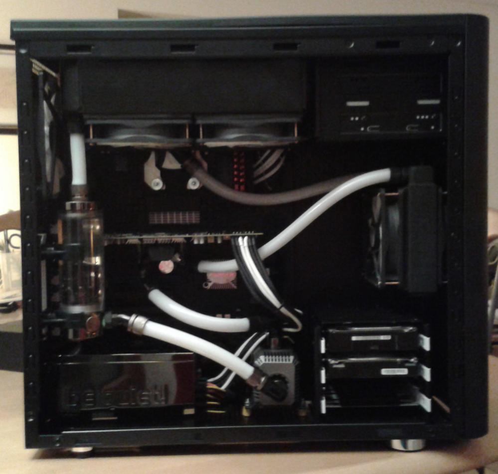

Bei deinem Lexa S wäre ein 5.25" AGB schon optimal, allerdings könntest du Röhren AGBs auch neben den PCIe slots montieren und die Pumpe rechts neben das Netzteil setzen.
/edit: hier mein altes sys damit du siehst was ich meine mit der positionierung 1804851.jpg
Dein altes System ist aber auch ein Schmuckstück, geile Sache.
Sry fürs kurze Offtopic.
