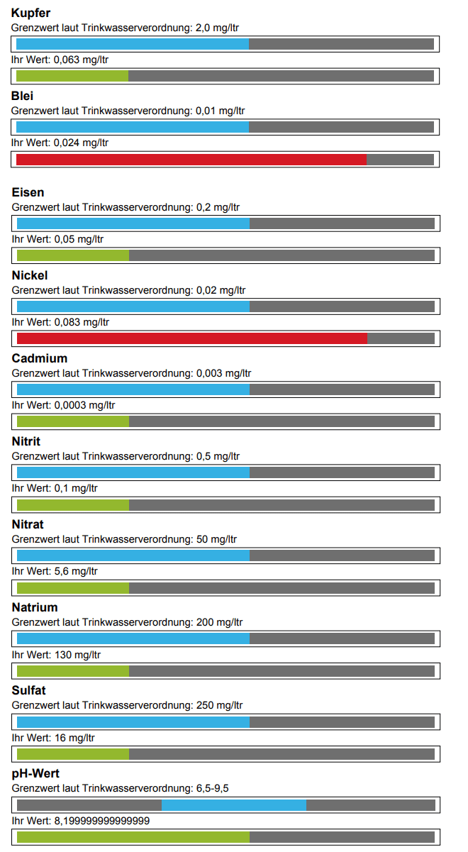

Ihre Testergebnisse
Das ist das Ergebnis eines Wassertests. Nickel und Blei ist zu hoch! Wie schlimm ist das?
Kennt sich damit jemand aus?

Schaut okay aus, bis auf die Schwermetalle (Ni, Pb).
Leitfähigkeit, Nitrat und der ganze Scheiß ist okay, einen Ph-Wert hast du?

Anbei die Übersicht. Sulfat passt

Kombi-Trinkwassertest - Der Trinkwassertest von IVARIO
Das ist der Test.

Das 1992 in einen neu gebauten 10 Familienhaus noch Bleirohre verbaut wurden würde ich zu 1000% ausschließén.
Die Nickel Werte kann man durchaus durch bestehen Rohre/Armaturen ja erklären, aber wo zum teufel kommt das Blei in den Mengen her.

Da du jetzt scheinbar das gesamte Wassernetz kennst würde es sich ja vielleicht anbieten einen Doppeltest bei anderen Anbietern zu machen.
1. Entnahme in deiner Wohnung 2. Entnahme am Entleerungshahn so nah wie möglich an der Wasseruhr. So könnte das Hausrohrnetz als Bleiquelle ausgeschlossen werden.
Falls irgendjemand dort zur Miete wohnt oder es Zentralwarmwasser gibt müsste die Hausverwaltung fast schon Untersuchungsunterlagen zur Hand haben.
