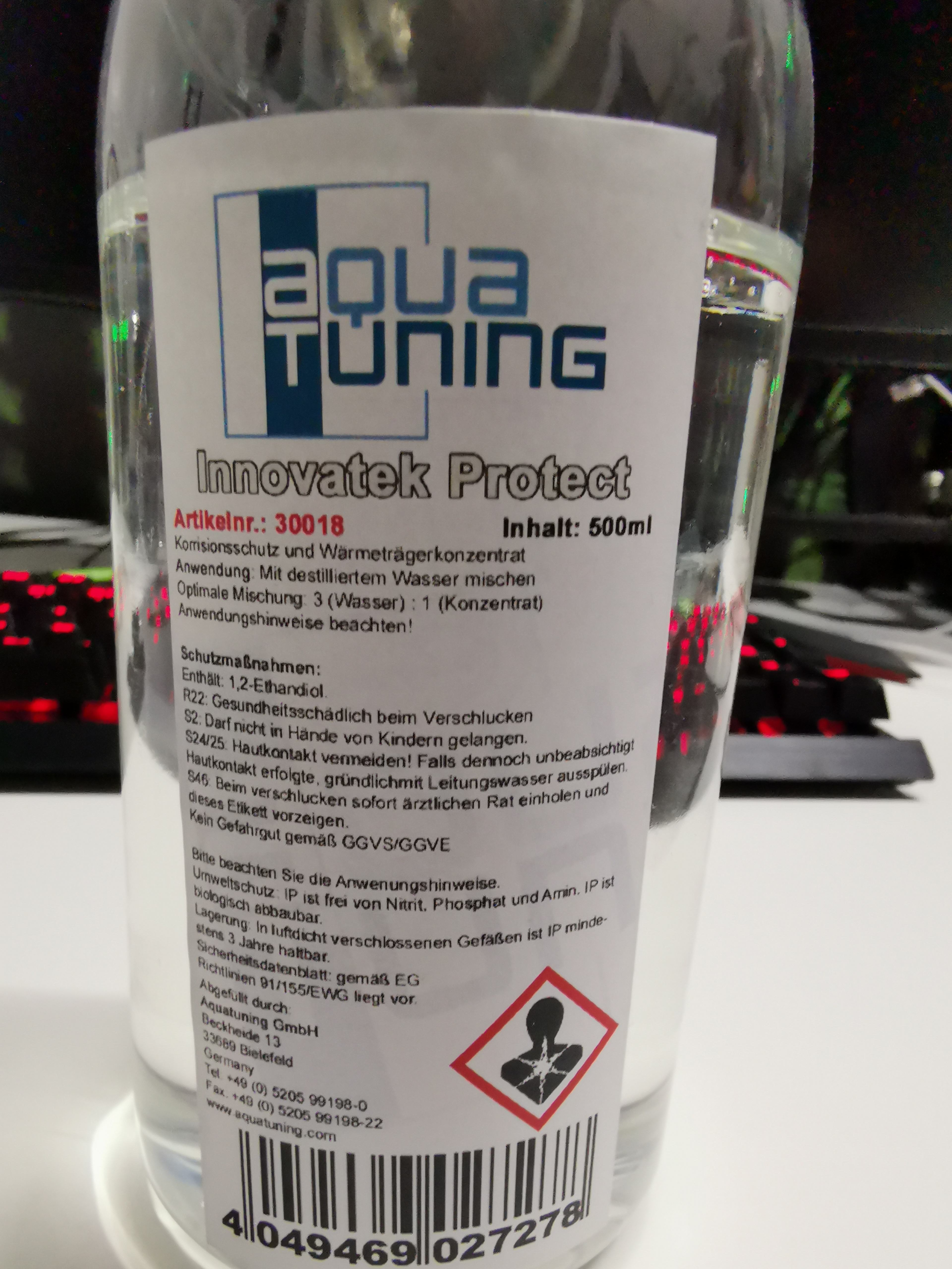

beim käseking steht 1:3, daher hatte ich das. Aber der Hersteller dürfte es besser wissen
Das 1:3 Konzentrat.
25% Innoprotect und 75% destiliertes Wasser.
Ich hatte die 1l Flaschen gekauft.
Hatte ich bei Aquatuning gekauft.
Glaube fast das ist bei denen abgefüllt worden (in Lizenz glaub ich kaum).

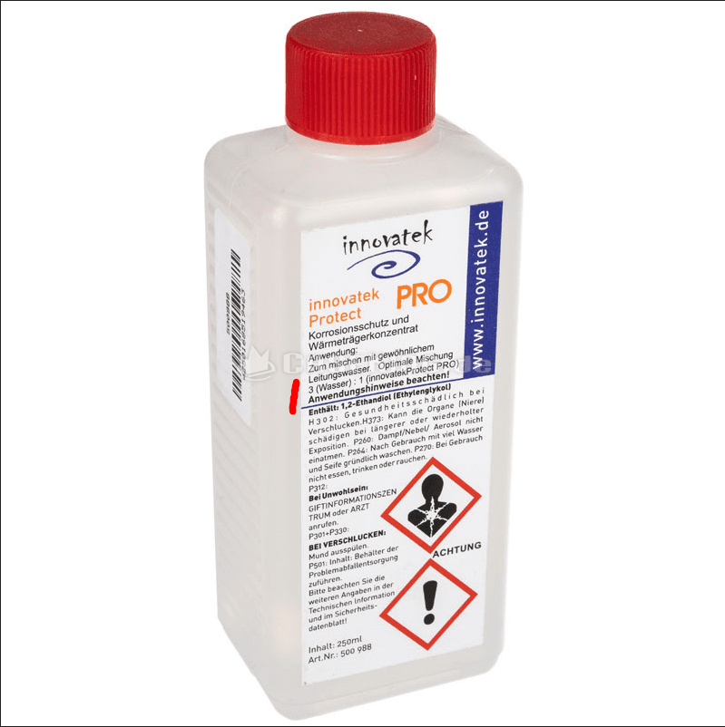

Ich mach mal heute Abend ein Bild einer Flasche.
Vielleicht können deine Kollegen mal die Beschreibung im Webshop anpassen, @CasekingMike ?
Danke für den Hinweis, wir werden das mal überprüfen.
Update
Bei dem Produkt (Herstellernummer 500988) steht auf der Packung klar 1:3 drauf (genau wie auf unseren vermutlich etwas älteren Produktfotos):
-> Ich gehe davon aus, dass einfach die Angabe in der Tabelle unten auf der Shopseite des Herstellers falsch ist.
Auch hier steht auf der Verpackung klar 1:3 drauf. (Das ist einfach nur die 1-Liter-Variante.)

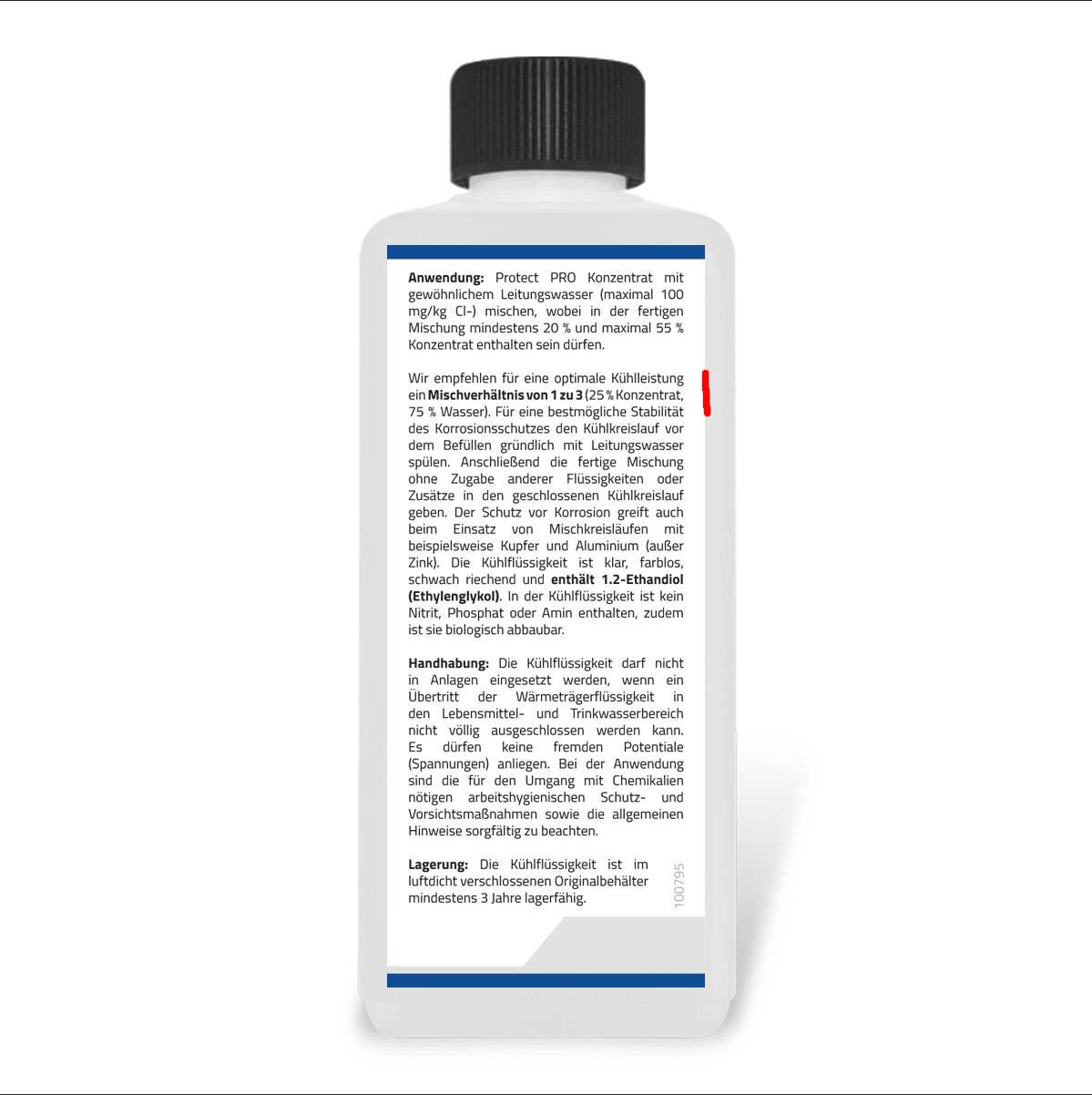

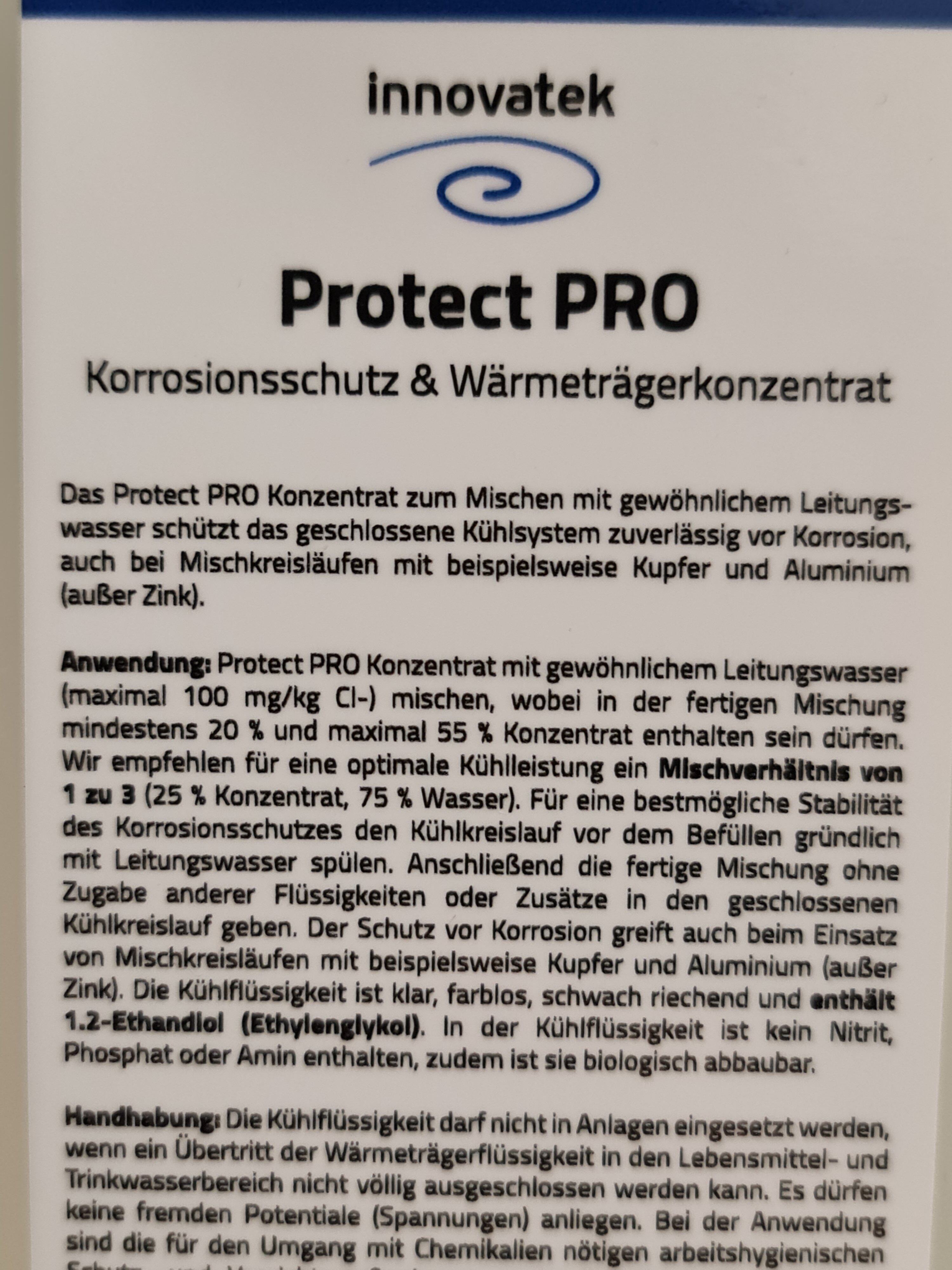

Interessant. Wäre spannend herauszufinden, was nun wirklich stimmt. Das auf der Flasche tatsächlich auch 1:3 steht hatte ich nicht geprüft, nachdem in der Produktbeschreibung an verschiedenen Stellen von einem anderen Verhältnis die Rede ist:
Wir empfehlen hier eine Mischung im Verhältnis von 1:4, also zum Beispiel 250 ml Protect PRO Konzentrat und 1.000 ml Leitungswasser.
Mischverhältnis:20 % Protect PRO, 80 % Leitungswasser
sehr sehr merkwürdig.
Ich warte mal was auf der Flasche steht. Sollte da 1:3 aufgedruckt sein, versuche ich mit Innovatek direkt in Kontakt zu treten.
Das ist ja doch ein Unterschied, ob 4L Wasser auf 1L kommt, oder 3L.
das dürfte IP sein, da sagt auch Innovatek 1:3
Die Flasche von Innovatek klärt auf, es ist 20-55% Protect Pro möglich. Die beste Leistung erzielt 1:3,
