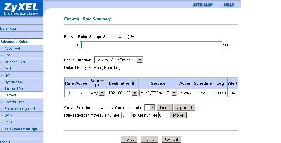

hab nen Prestige 660HW-I, hatte das selbe Problem wie du, habs mittlerweile aufgegeben ^^
windows firewall und norton firewall sind disabled :fresse:
oder hab ich hier etwa nen fehler gemacht?:

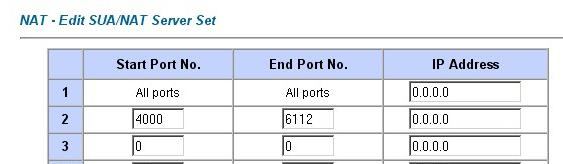

hiho,
meinst du so? sind dann nicht alle ports zwischen 4000 und 6112 geöffnet? oder versteh ich das falsch :confused:
Nein, so wären wirklich alle frei.
mach
von | bis | ip
4000 | 4000 | 192.168.***.***
6112 | 6112 | 192.168.***.***
musst halt deine IP anfügen, aber meist beginnt die mit 192.168.*.*
kannst ja mit ipconfig in der DOS Eingabe auslesen
