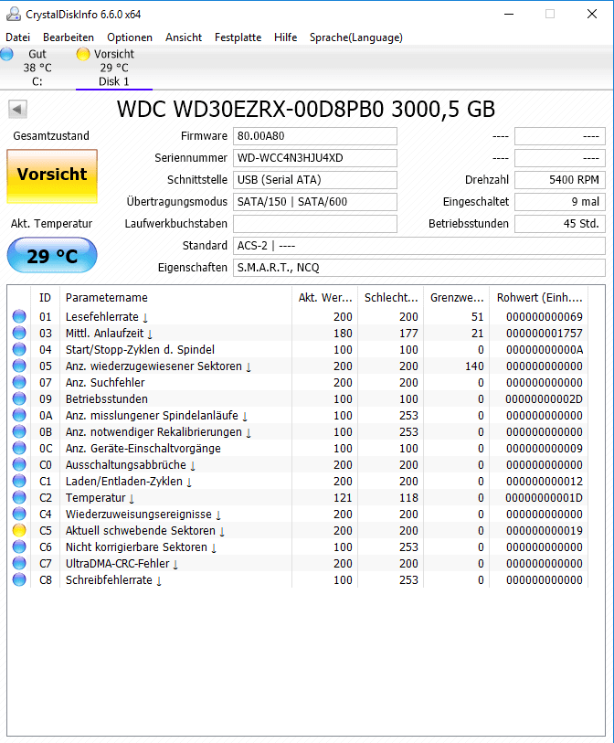

Ich würde mir mal die Smart-Werte der Platte anschauen. Wie und wo du das unter OSX machen kannst, kann ich dir allerdings nicht sagen. Wenn du eine Möglichkeit gefunden hast, poste bitte die Werte in Form eines Bildschirmfotos. Achte aber darauf, dass alle Zeilen und Spalten zu sehen sind.
Kann ich auch eben unter Windows machen. Reicht der Wert auch an dem USB 2.0 Controller oder besser am USB 3.0? Von meinem USB 3.0 Case läuft gerdade noch ne Datensicherung.
- - - Updated - - -
Egal, hier mal das Bild am USB2.0 Controller :d
Ok, die Platte hat 25 aktuell schwebende Sektoren. Das sind Sektoren, die entweder gar nicht mehr oder nur noch nach mehrmaligen Versuchen gelesen werden können. Die werden auch der Grund sein, weshalb das RAID diese Platte nicht mehr wollte.
Hmmm klingt nicht so gut. Wie kommst du genau auf 25? Irgendwie bin ich zu blöd die Tabelle richtig zu interpretieren.
Ist das ein Rücksendegrund bzw. Defekt der einen Tausch gegen eine neue Platte rechtfertigt oder kann man das "reparieren"? Wie man sieht ist die Platte ja neu. Hab sie seit ner Woche
Der Rohwert wird standardmäßig von CDI in hexadezimal angegeben. Die 19, die beim Attribut C5 unter Rohwert stehen, sind 25 in dezimal.
Ich würde die Platte zurück schicken. Du bist ja noch innerhalb des 14-tägigen Rückgaberechts.
