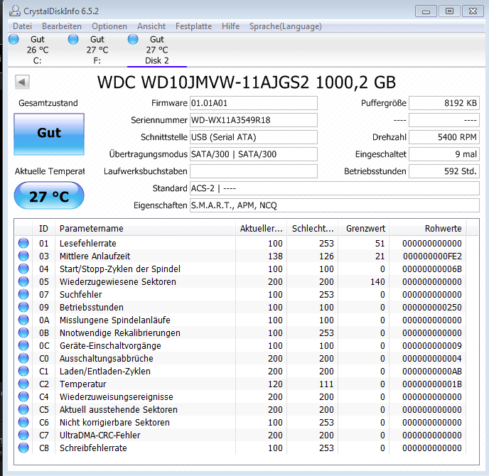

Poste bitte auch mal den Screenshot von CrystalDiskInfo (die Portable Standard Edition reicht und ist frei von Werbung, einfach auf den Link der Portable klicken, warten bis die zip Datein automatisch downgeloaded wird, die zip speichern und irgendwohin komplett entpacken, dann DiskInfo.exe dort starten), ziehe aber bitte das Fenster soweit auf, dass alle Attribute und auch die Rohwerte vollständig sichtbar sind.

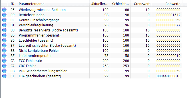

Danke, für die Antwort:
Hier sind folgende Parameter:
Das sind die Werte einer Samsung SSD aber keiner WD Elements, die Werte sind übrigens in Ordnung.
Die Werte sehen gut aus, daran kann es nicht liegen.
