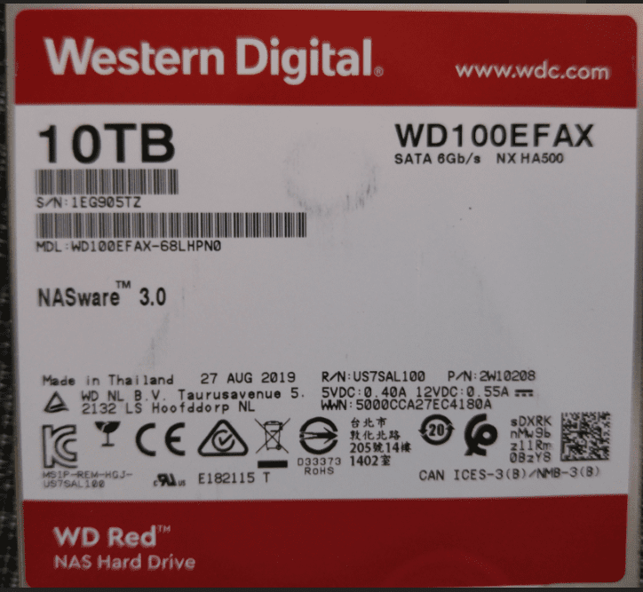

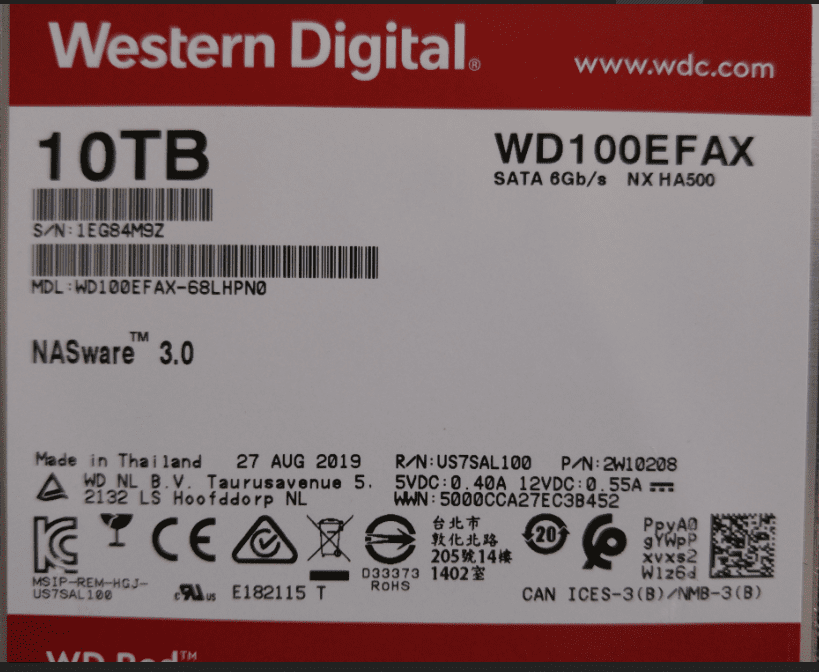

Schaut mal die beiden Platten sind bei mir verbaut. Sind die jetzt mit SMR oder CMR?
Normal soll es ja keine mit SMR geben in 10TB.

Und als Datengrab im RAID1 ist SMR eher weniger ein Problem. Meine beiden 4TB Seagate 2.5" haben da jetzt auch Jahre ohne Probleme mitgemacht.
RN: US7SAL100 = Ultrastar DC HC510
Was sagt mir das?

Sind CMR. Normal sollte das schon gehen. Ordner hast du freigebenen für den erstellten User ? SMB hast du auch aktiviert ? Oder hast du ein Apple PC dann brauchst du AFP.

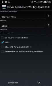

Mit dem Befehl \\192.168.XXX.XX\ müßte das ja laufen.
Zumindest mit dem Handy komme ich so drauf, hier mal ein Screen mit den Einstellungen am Handy.

Du machst das aber nicht über Computer und Netzwerklaufwerk hinzufügen ?
Also du gibbts \\192.168.XXX.XXX\ im Datei Explorer ein ? :)
Alles klar Jungs, dank euch vielmals es funktioniert jetzt alles. Ich dachte immer wenn die alle sagen sie kommen auf Root das sie das über Netzlaufwerk verbinden machen. So gehts wohl bei keinem. Wenn ich im Explorer die Adresse eingebe komme ich sofort drauf und sehe alle angelegten Ordner bzw. Freigaben.

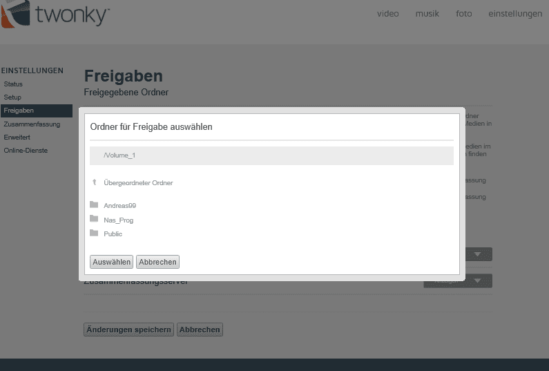

Wird man denn wirklich nur noch verarscht. In dem von mir verlinkten Video weiter vorne sagt der liebe Herr von WD es wird überhaupt nichts auf die HDDs gesichert und alles was das System betrifft landet auf einen int. Speicher. Dumpfbacke kann ich da nur sagen.
Schaut man sich mal im Twonky die Freigaben an wird da sehr wohl was abgelegt auf der HDD unter Volume1.
Ist aber auch nur dort zu sehen, über die normalen Möglichkeiten in Windows bekommt man da nichts mit.

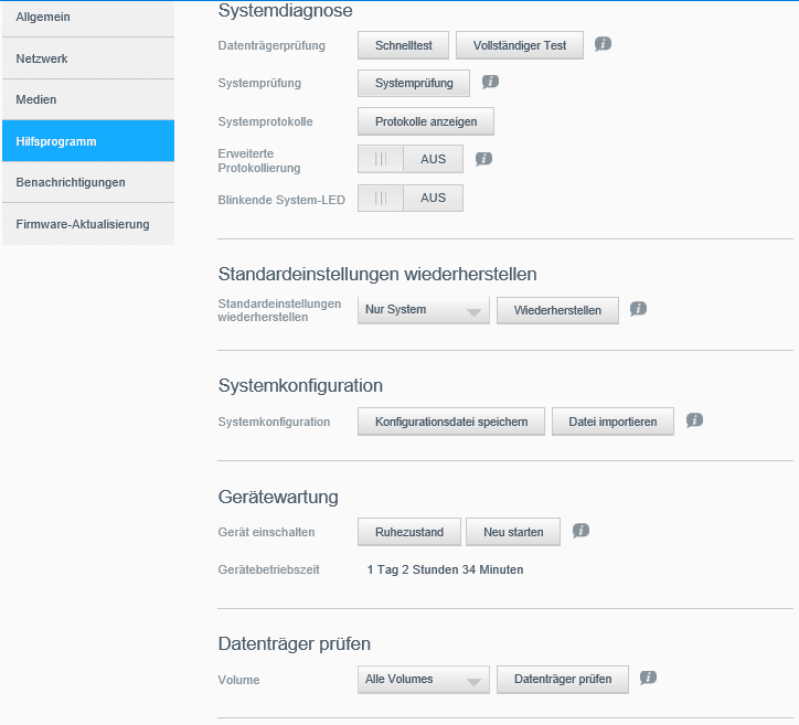

Sollte man von Zeit zu Zeit selber die Laufwerke mal nach Fehlern testen lassen.
Und warum gibt es da bei WD diese Datenträgerprüfung zweimal, mal ganz oben unter Systemdiagnose und unten unter Datenträger prüfen?
Hier mal ein Screen:

Hätte wieder einmal eine Frage. Ich habe mir die Woche ein zweites WD My Cloud EX2 Ultra gekauft.

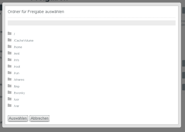

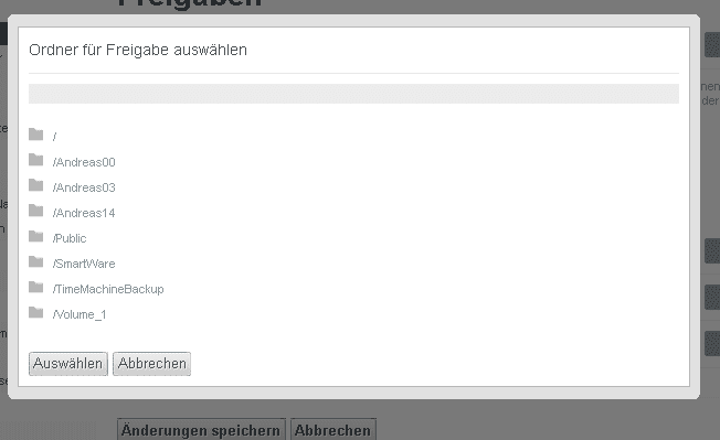

Aber was mir auffällt beim Twonky, für die Freigaben habe ich unterschiedliche RootVerzeichnisse, beide NAS laufen mit identischer Einstellung und angelegten Freigaben nur beim neuen komme ich wie es aussieht eine Ebene höher was die Dateistruktur angeht. Ich hänge mal beide Screens an, finde ums verrecken nicht warum das nicht gleich ist.
