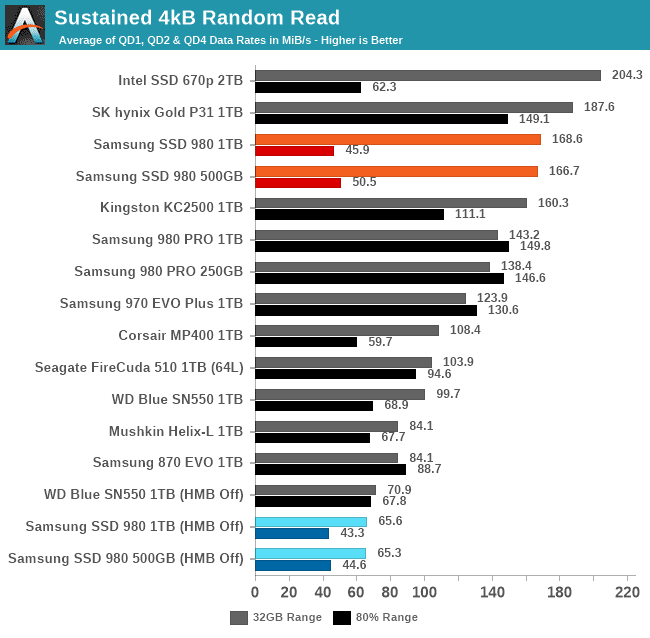

Andererseits ist die Nutzung in Notebooks meist nicht so fordernd, also kein besonders harter Workload. Auch die DRAM less SATA SSDs sind ja bei nur einem Zugriff zur Zeit recht unauffällig, erst wenn mehrere parallele Zugriffe auftreten, dann sind sie schnell überfordert, weil dann eben ständig der passende Teil der Mappingtabelle aus dem NAND nachgeladen werden müssen und dazu noch ständig andere Zugriffe auf die NAND erfolgen, was im Zweifel den Zugriffe auf den passenden Teil der Mappingtabelle zusätzlich ausbremst. Den Effekt sieht man hier beim Vergleich der 4k QD1 über unterschiedlich große Adressbereiche:
(Quelle)
Wie man sieht, schafft eine 980 Zugriffe über einen 32GB Adressraum sehr gut, über 80% des Adressraums leidet die Latenz, die lässt sich nämlich am Besten an den 4k QD1 Lesend ablesen, welche deutlich auf weniger als ein Drittel abfallen und dabei wird das eben alles nur mit einem Zugriff zur Zeit gemessen. Es kommt eben wie bei allen Cachinglösungen darauf an, ob die relevanten Daten im Cache stehen und beim DRAM Cache von SSDs bedeutet dies, über welchen Adressraum regelmäßig zugegriffen wird.

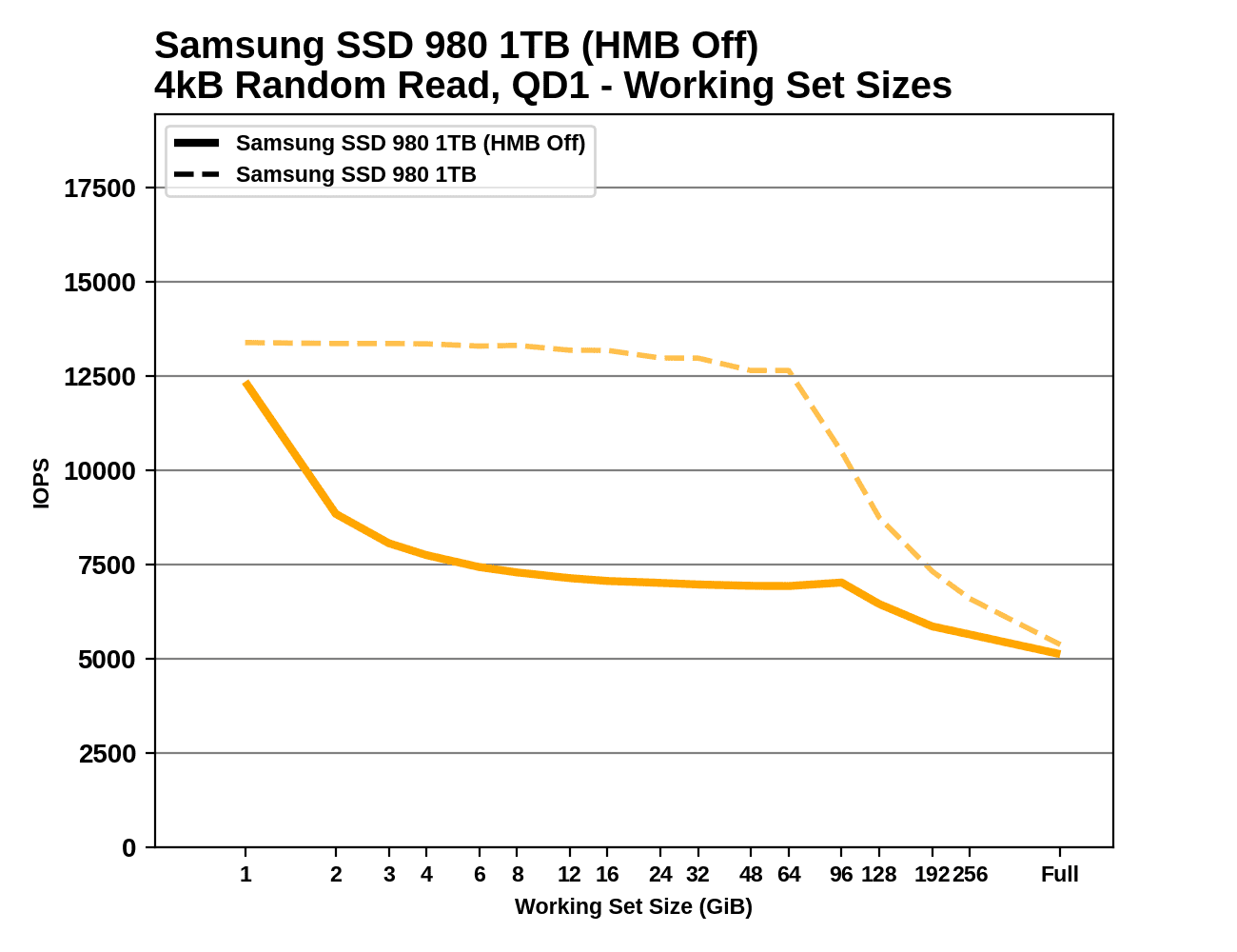

PS: Bis zu welchem Adressraum (also genauer der Größe des Caches für die Mappingtabelle für den entsprechenden Adressraum) die 4k Werte gut aussehen, die Latenz also nicht leidet, kann man anhand dieses Tests auf der gleichen Quelle sehr gut sehen:
Ohne HMB fällt schon bei einem Zugriff über mehr als 1GiB Adressraum die Leistung ab, mit HMB erst bei Zugriffen über mehr als 64GiB Adressraum, schon deutlich besser, aber immer noch nur ein Bruchteil des Adressraumes selbst einer 1TB und wir alle wissen, dass eine 1TB heutzutage auch keine wirklich große SSD mehr ist.
