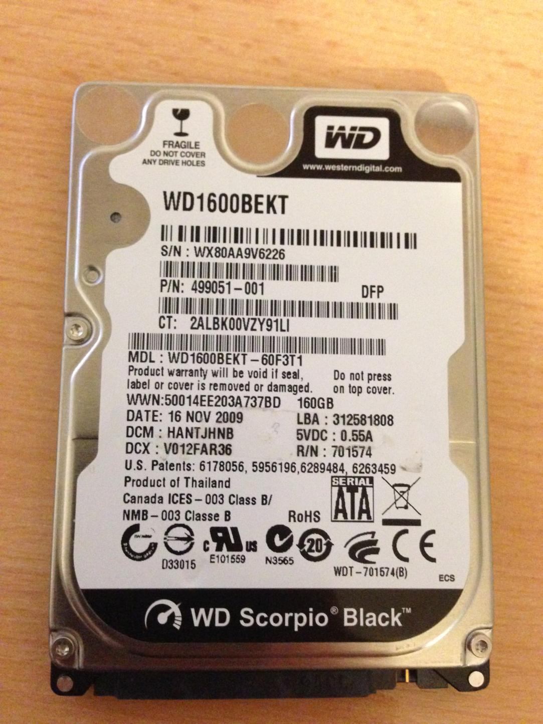

Jetzt habe ich von einem Laptop diese Festplatte hier: 160GB WD Scorpio Black Mobile HDD
Sieht so aus: IMG_0275.jpg
Windowsleistungsindex meint: Meine 1TB 5,9 Punkte und die WD Black 5,8P (Ich dachte es wären deutlich mehr)
Welche Platte ist nun schneller?

Danke für die schnelle Antwort John.
Ich habe vergessen zu erwähnen das auf der Rückseite der WD Black Platte 7200rpm drauf steht.
Auf meiner WD Green steht 5400rpm, da hast du recht. Diese ist auch um einiges größer als die Laptop Platte.
Gibt es irgendwelche Benchmarks die zu empfehlen sind?

Habe es jetzt mal kurz getestet bzw. gestern Abend :d
Die WD Green scheint doch schneller zu sein. CrystalDiskMark: Lesen 84.64 Schreiben 85.91
Die WD Black hatte beides um die 65.
Ich lasse erstmal die Green drin
