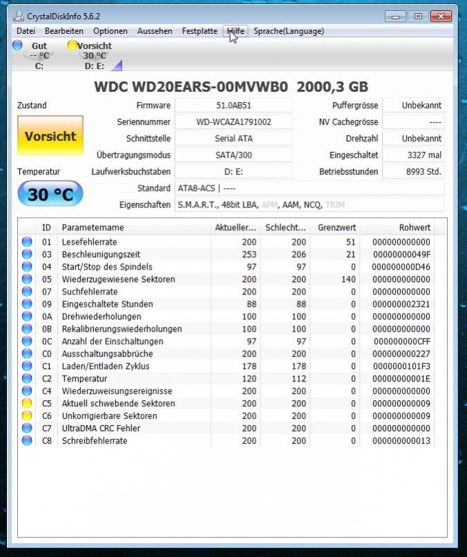

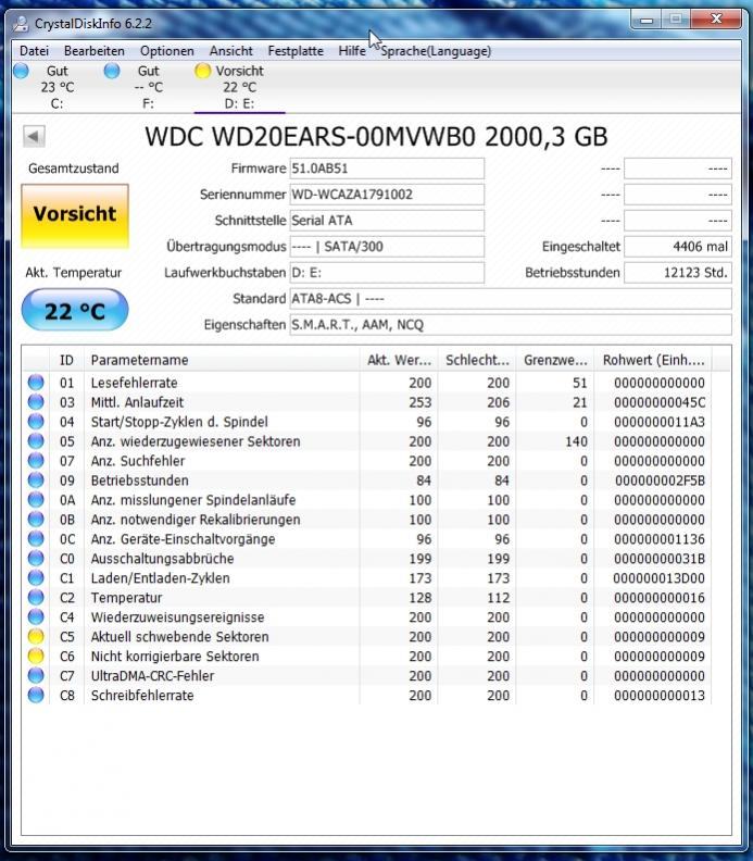

Frohes Neues allerseits,
hier mal meine WD Green. Screenshot von heute, der andere wurde ca. 3000 Betriebstunden vorher gemacht. Muss ich mir hier Gedanken machen? Komplettes Backup existiert sowieso immer...

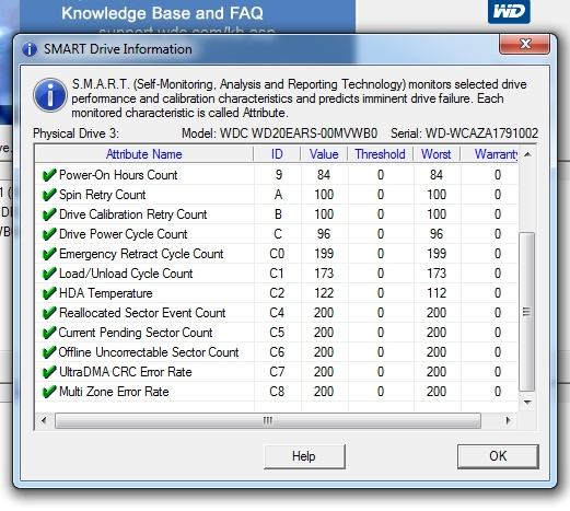

Hallo Dorian,
hier die Ergebnisse des Tools
Es wurden bei einem Selbsttest 9 Sektoren gefunden die nicht gelesen werden können und wenn diese überschrieben werden, sollte der Controller sie prüfen und ggf. ersetzen oder nicht mehr als schwebende markieren. Das scheint bisher nicht erfolgt zu sein, also entweder sind da keine Dateien drauf oder welche die seidher nicht überschrieben wurden. Wenn Du versuchst diese dann zu lesen, wirst Du ein Problem bekommen, hast Du bisher keine Problem beim Lesen von Dateien gehabt, dürften die betroffenen Sektoren nicht belegt sein.
Ein aktuelles Backup sollte man immer haben und wenn es keine bemerkbaren Probleme gibt, kannst Du sie einfach weiter nutzen. Defekte Sektoren haben alle Platten, das ist fertigungsbedingt und normal, nur werden diese eben beim Low-Level Format im Werk ausgeblendet (das ist das einzige echte Low-Level Format einer HDD), manchmal entkommen auch ein paar die gerade noch gingen und dann doch nicht mehr in Ordung sind. Es kann auch einfach sein, dass die Platten beim Schreiben mal einen Stoß bekommen hat und dadurch der Kopf aus der Spur gekommen ist und Daten der Nachbarspur überschrieben hat, dann schwebt da auch schnell ein Sektor, weil die Daten nicht mehr zur ECC passen.
