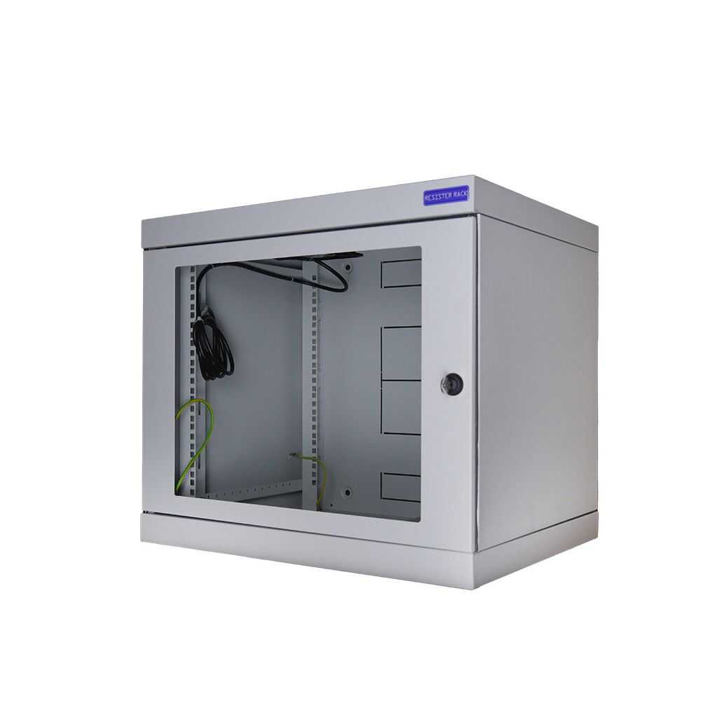

Drum mein ich ja, irgend eine "Box" mit einer Art "Luftfilter" (genug Luftdurchlässigkeit, dass sich keine Wärme staut) wäre nicht schlecht, welche Form dieser Luftfilter auch immer hat.
Den feinen Dreck hat sofort überall. Drum ist wahrscheinlich recht egal, ob das Ding Lüfter hat oder nicht (ohne ist sicher besser), ein gewisses "Staubschutzgehäuse" würd ich dem allemal machen.
Uns ist zwar noch keiner der Werkstattlaptops verreckt (normale Geräte), aber alles, was länger rumliegt wird bis in die letzte Ritze dreckig.
Ich hab mal zum Spaß nach "19 Gehäuse Staubschutz" gesucht und z.B. sowas gefunden:
Ist doch ganz schick, aber ganz passiv könnts drin etwas warm werden.
Ist auch schnell aus etwas Blech/Holz aus der Restekiste selbst gebastelt :d...

Ohne Lüfter is bestimmt besser. Aber halt irgend ein halbwegs sauberes Eck wär nicht schlecht, oder in einem Schrank, den man nicht dauernd aufmacht (der auch nicht so dicht ist, dass sich Wärmestau entwickelt)... wird ja ein Eck geben.
