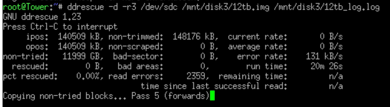

Komplett erfolgloser ddrescue-Versuch (habs nach ner Stunde abgebrochen, weiterhin ohne auch nur ein einziges wiederhergestelltes Byte):

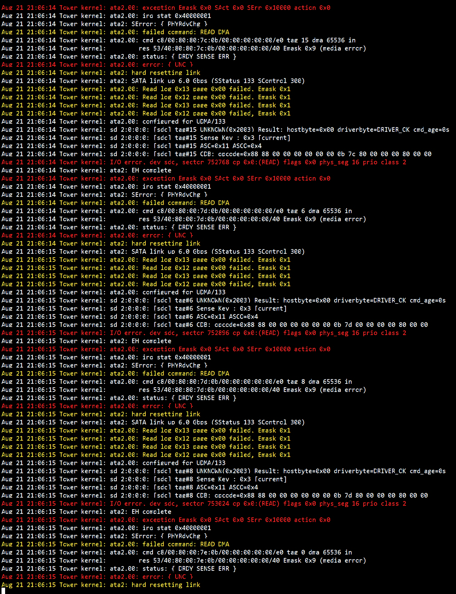

Und so sah das Unraid-Log währenddessen aus:
Kann man die im Hinterhof verscharren, oder kann man vielleicht doch noch einen letzten Wiederherstellungsversuch starten? Da war nix drauf, was nicht ersetzt werden kann, aber es wäre natürlich schön, wenn ich nicht 10TB an Blurays wieder ausm Keller holen und erneut auf dem Server ablegen müsste.
