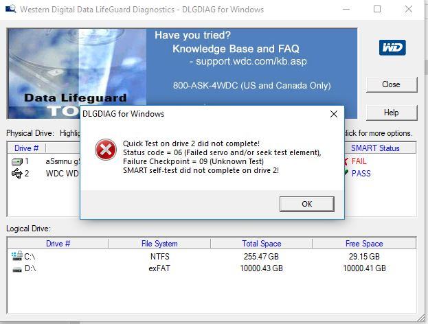

Ja... hab sie mit einem Mac formatiert, wurde nun erkannt aber irgendwas scheint mit der Platte nicht zu stimmen. Eine Smart-Test mit Gsmartcontrol oder dem WD Tool kann ich nicht mal durchführen - er bricht vorher mit einem servo/seek Fail ab.
Sieht so aus als wäre die Platte hin und ich muss RMA machen, oder?

Danke für den Tipp... Ich denke hier braucht man nix mehr zu sagen. Die Platte hat 1 Betriebsstunde und ist im Status "Vorsicht". Irgendwas stimmt da nicht.
Ich mache ein RMA.
Die HDD dürfte eine Schaden haben, entweder einen Transportschaden weil sie nicht gut verpackt verschickt wurde oder sie wurde vor- oder nach dem Versand nicht ausreichend schonend behandelt. Von HGST gibt es dieses Video über die Empfindlichkeit und korrekt Handhabung von HDDs, mit dem Empfehlung wie die Umgebung aussehen sollte auf denen mit HDDs gearbeitet wird und sie weisen darauf hin, dass die Schäden sich auch erst später bemerkbar machen können.
