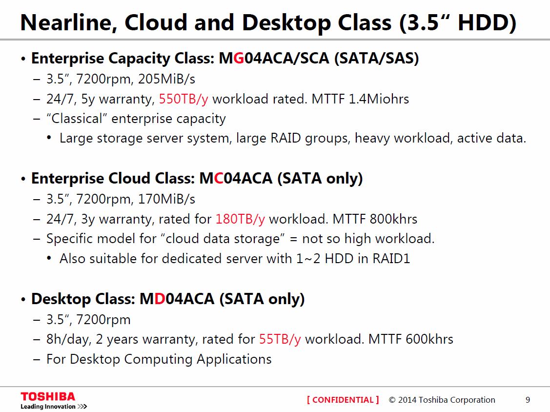

Gut, dann ist es alleine Deine Verantwortung ob Dein System die Platten unterstützt. Alle 19 Stunden einen Selbsttest zu machen ist aber total übertrieben und erzeugt unnötig wie Stress für die Platten OMV macht doch sowieso einmal im Monat ein Scrubbing des RAIDs, öfter sollte man das und auch einen Selbsttest nicht ausführen, beim Long Test wird ja wie beim Scrubbing die ganze Oberfläche gelesen. So ein extended Selbsttest dauert bei der Platte 255 Minuten, also 6 Stunden und 15 Minuten was auch ungefährt reichen dürfte alles zu lesen, alle 19 Stunden würde bedeuten, dass die HDD viertel der Zeit nur damit beschäftigt ist. Die ist zwar für Dauerbetrieb zugelassen, aber nicht für Dauerlast, das sind noch zwei Paar Schuhe und die meisten billigen Consumer HDDs sind für einen Workload von 55TB im Jahr ausgelegt, also Lesen wie schreiben. Ob das Lesen extern durch den Host oder intern als Selbsttest erfolgt, dürfte reichlich egal sein.
Einmal im Monat Scrubbing sind 12 mal im Jahr die Kapazität lesen, also alleine 12*6TB = 72TB Workload. Alle 19 Stunden ein Extended Selbsttest wären 461 Selbsttests im Jahr und das mal 6TB dann 2766TB im Jahr! Leider gibt WD keine Angaben zum Workload der Red Serie raus, aber die üblichen Größen sind eben 55TB für Consumer HDDs, 180TB für einfach Enterprise HDDs und 550TB für Enterprise Nearline HDDs, wie Du hier am Beispiel des Modellprogramms von Toshiba sehen kannst:
attachment.php
Extra rot hervorgehoben, wie auch das Confidential unten rechts, so offen sind die Hersteller bei den Angaben leider nicht.
Also ändere das, wenn Du die HDD länger nutzen willst! Wenn sie Teil eines RAIDs ist das monatlich ein Scrubbing macht, brauchst Du gar keine regelmäßigen Selbsttests zu machen, das übernimmt das Scrubbing für Dich und wenn sie alleine läuft, ohne RAID, dann einmal im Monat, aber vergiss nicht ein Backup der Daten zu haben, denn was nutzt es zu wissen das plötzlich ein Sektor nicht mehr lesenbar ist, die Daten dadrauf also verloren sind, wenn man sie nirgends woanders nochmal hat?
