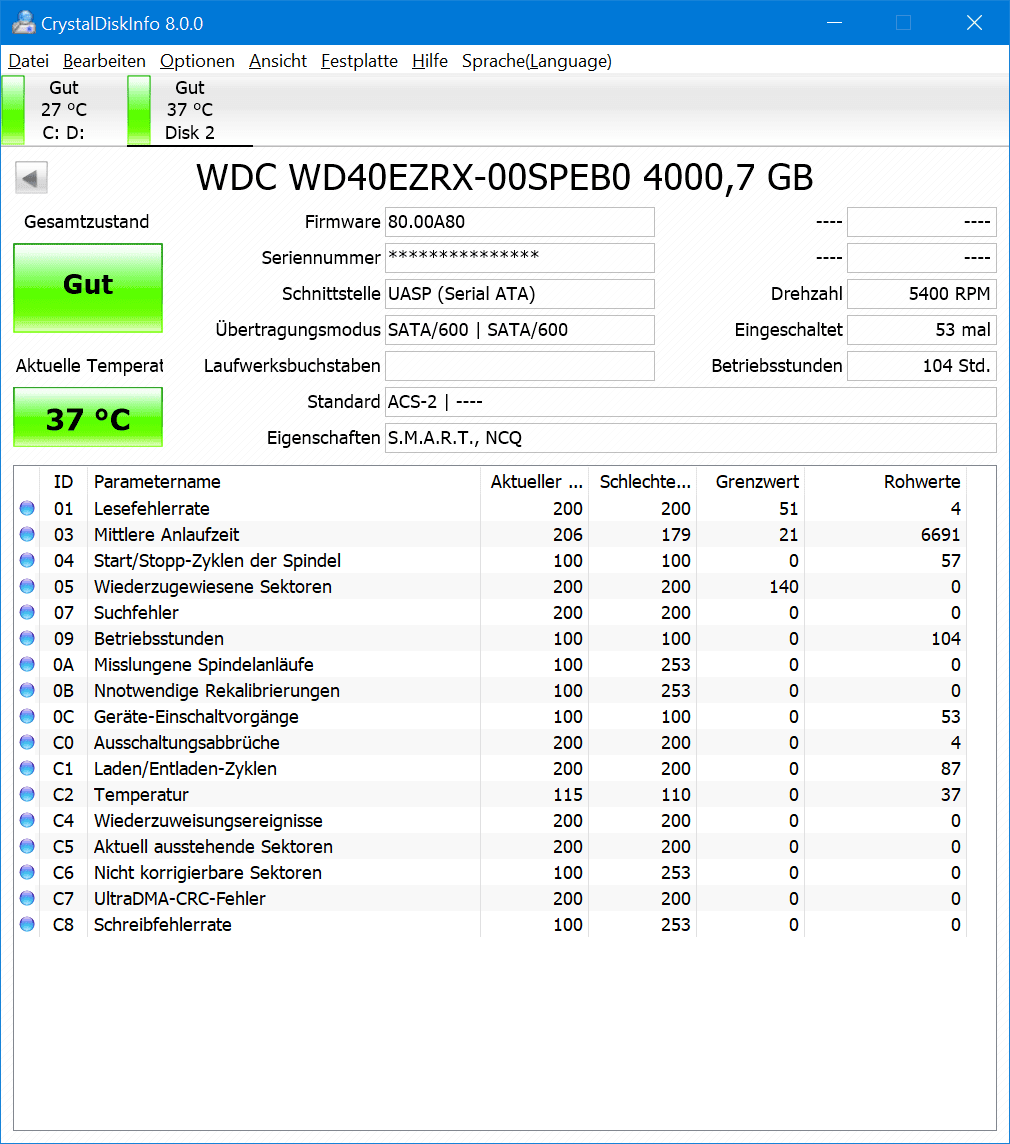

Heute früh im Rechner fuhr sie hoch, rödelte kurz und lief dann ohne mucken. Ich habe dann mit ****** einmal komplett genullt (~6h) und CDI zeigt mir folg. Screen:
Die Platte funktioniert wieder tadellos und ich muss die Errorrate im NAS höher stellen. :)
