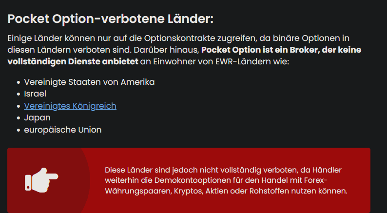

könnte damit zusammenhängen? Keine Ahnung aber viel Glück
Das Programm gibt es nicht mehr. Ich habs versucht runter zu laden, hab selbst den Support von Pocket option angeschrieben. Die haben diie Windows APP für Pocketoption eingestellt. Gibts nur noch für Android und IOS. Aber ich hatte schon nen Ähnlichen Gedankengang wie du. Ich hatte gestern, Bluestacks runtergeladen. Nen Android Simulator für den PC. Hab darüber die Pocketoption Android App runter geladen. Genau das selbe problem.
Nur eins Klappte. Aber das bringt ein nicht weiter.
Es gibt ne Plattform die Nennt sich MT2. Das kostet 35 Dollar im Monat. Du kannst über ne Software Metatrader 4 und Metatrader 5, Indikatoren /Signalignatokoren laufen lassen. Bzw. die MT2 Plattform auf mt4/mt5 laufen lassen. Dann wenn nen Indikator nen Signal findet, führt das MT2 Aus. Ist Quasi wie ein Bot, aber nicht wirklich.
Auf jeden fall kann man sich bei MT2 , über nen Demo/Real account einloggen, auch wenn man direkt , nicht darüber traden kann. Da klappt das einloggen (ohne browser).
Sowie das was du Schriebst mit den Ländern. Stimmt teilweise. Man kann zwar drüber traden. Gibt berim Chat in PO einige ausse EU und aus England.
Das Hauptproblem ist. Die machen keine Auszahlungen, über die Kreditkarten, zumindestens bei EU leuten. Das ist da eingeschränkt. Warum auch immer.
Ich nutze Jeton und Perfect money, das klappt wunderbar.
