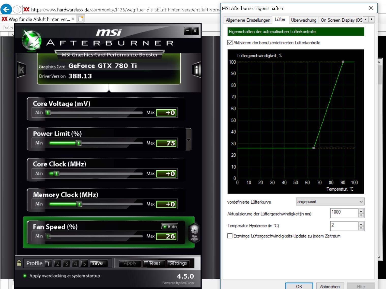

Bei mir sieht das so aus (ohne Plateau oben, da ich die volle Kühlung haben will, Plateau unten, damit auch im Hochsommer es in jeder "Leerlauf-Situation" so leise wie möglich bleibt)

So ungefähr.
Es lässt sich ja schnell feststellen, wie warm es bei welchem Lastzustand wird. Da herum das Plateau zu definieren hilft ungemein, gerade, wenn das Bios anders steuern will.
Der Karte ist das im Grunde egal, ob 70 oder 80 Grad anliegen. Ich habe um die 65 Grad im Leerlauf, nie Probleme mit gehabt, egal welche Karten da verbaut waren.
Es gibt natürlich auch die Hysterese, aber die würde ich nicht nutzen, wenn es darum geht, die Drehzahl über eine gewisse Spanne beizubehalten.
Die Hysterese soll eigentlich das nervöse hin und her des Lüfters unterbinden, da die Last unter 3D nie gleichbleibend ist.
